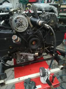

ich habe nun verschiedene Tests gemacht, auch Druckluft über die Kerzenbohrung. Dabei gab es eine geringe Undichtheit über die Auslaßventile, aber nicht mehr als bei 2 anderen Testarossas.
Deshalb breche ich das jetzt ab und baue den Moror wieder ein. Werde das Zündsteuergerät tauschen und die Zündkabel erneuern.

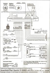

Mein neuer Verdacht: Einer der Vorbesitzer hat eine Gemini-Wegfahrsperre installiert. Ich vermute, daß diese "spinnt".
Ist so eine Macke in der Szene bekannt? Da ich diese Wegfahrsperre für unnötig halte, würde ich sie gern rückbauen, habe dazu aber keine Unterlagen und auch keine Ahnung davon.

Ja, ich will die Wegfahrsperre zurück bauen.
Bei mir ist die "Gemini D2339/3" verbaut.
Bitte, kann mir jemand dazu Unterlagen senden?
häh ? wo ist mein beitrag hin ?
Schaltbild
einfach die Leitungen welche am  verdächtigen(evtl.nur dessen masse schlecht?) zusatzmodul hängen wieder verbinden.
so haste die anlassperre und ZV noch betriebsbereit
edit sagt : da sind die verschiedenen treads wohl irgendwie verwurschtelt
Hallo Tom,
besten Dank für die Unterlage. Damit werde ich sicher rückbauen können, ohne etwas zu gefährden. Bin nur leider noch nicht dazu gekommen, mich damit zu beschäftigen.
