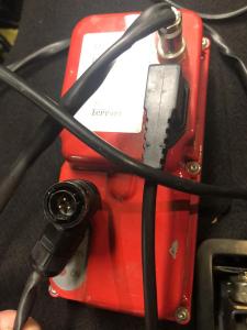

Anschluss für Battery Charger
Hast du schon die Lösung?
Ist schon lange her .. bei meinem 348 war es vorne rechts eingebaut.  Sah glaube ich so ähnlich aus.  Somit konnte man von außen laden sprich erhaltungsgerät anschließen.  Ob es original oder Nachbau war weiß ich nicht mehr.. über 10 Jahre her.. da befand sich an der Karosse noch ein Gummi deckel . Dahinter so ein Anschluss.
