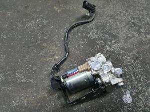

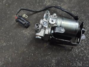

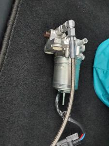

Hier schon mal die Pumpe. Diese mussten wir umbauen und anpassen . Anschlüsse und Leitungen.
Demnächst wird sie eingebaut. Druckspeicher ist ja schon drin.

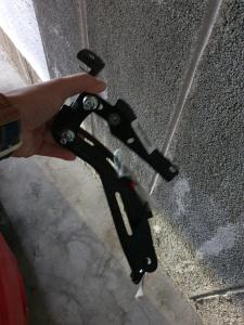

Der Halter ist in Fertigung. Dann kanns losgehen

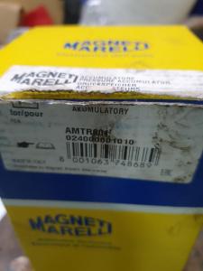

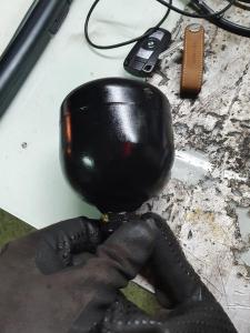

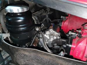

Druckspeicher etwas mehr Volumen und mit verstärkter Membrane. Hersteller Magneti Marelli

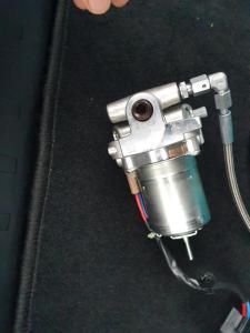

So sieht das Teil nun am Ende aus.
Der Halter wurde angepasst und nun kann es eingebaut werden .

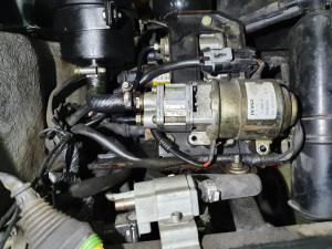

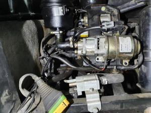

Vorher mit Original Einheit

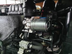

Endgültiger zustand .. schaltet schneller, druckaufbau besser, Relais wird geschont , fahrgefühl ähnlich challenge stradale, haben ja den vergleich , falls jemand tipps und Tricks braucht kann ich hierzu gesammelte infos weitergeben

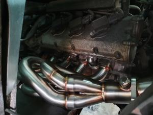

Haben gleich die krümmer mit gewechselt . Da ich schon letzes jahr den motorraum mal weiss mit pulver hatte und auf eine andere anlage wechseln wollte .. haben wir die 430 anlage sprich Endtopf verbaut. Jetzt dachte ich mir 200 zeller sind ja auch drin also.. krümmer.... gesagt getan.  Recherchiert und einen gefunden der sich damit auskennt.  Falls Interesse besteht kann ich hier kontakt vermitteln.  Macht viel mit porsche und ferrari.  Top Preis Leistung und Made in G. Ende vom lied sound CS like 🤩. Interresant hierbei mit krümmer , 200zeller  , 430 endtopf ist der klang nur noch schön, plus klappe dann wirds pervers. Da ist meine vette nur noch n Staubsauger.  Auch die Temperatur geht kaum hoch. Da hab ich bei meinem DD bmw viel mehr Temperatur.  Falls jemand Original krümmer braucht.  Pn.
braucht’s da keine Wärmeabschirmung für die Krümmer ?

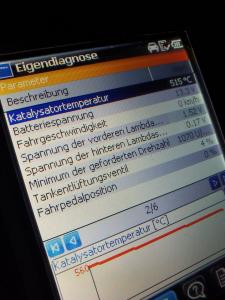

Auf die Wärmeabschirmung oder Hitzeschutz haben wir verzichtet.  Laut Tester wird der eh kaum warm. Denke ist nicht notwendig .

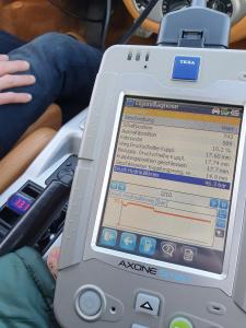

Höchste Temperatur bei vollast 10sek.maximal 757grad erreicht. Darüber hinaus kommt er nicht. Mit tester ausgelesen. Bild im stand direkt nach der Autobahnausfahrt.
Hier noch bei der Probefahrt.
