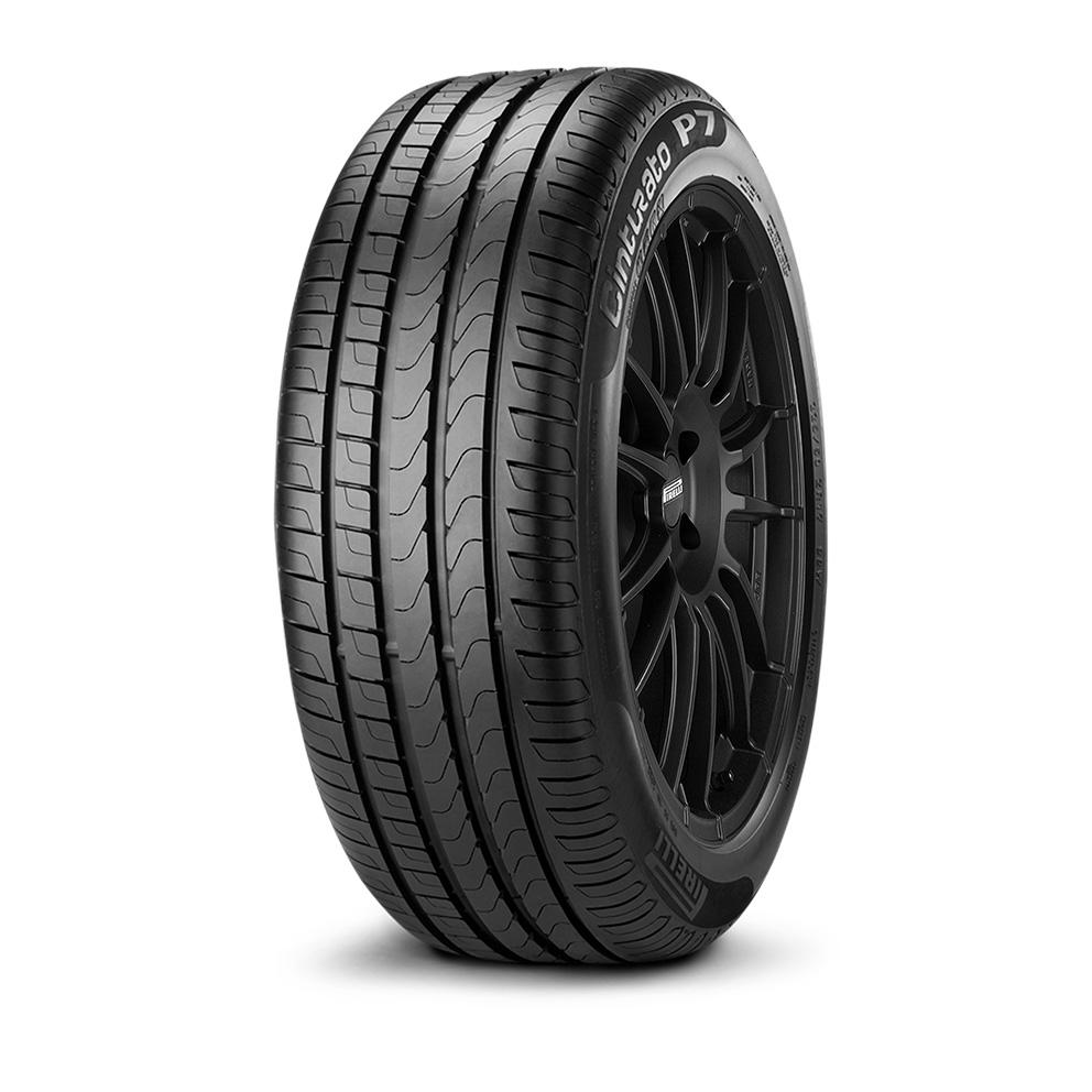

Bei Pirelli finde ich leider nicht in 13 Zoll - ist er nur als All-Season-Reifen erhältlich?

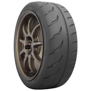

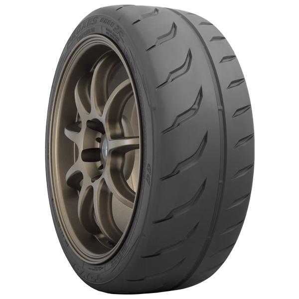

Toyo gibts in 185/60 und 205/60.  Optisch finde ich den Toyo schon sehr cool. ?

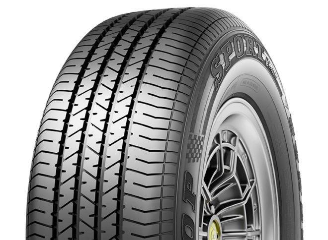

DUNLOP den SPORT CLASSIC auch nur in 205/60, soweit ich das jetzt gesehen habe.
Also evtl. gleich beide Größen eintragen lassen. 185/60 und 205/60? Laut Toyo geht 205/60 auch auf der 6J-Felge.
