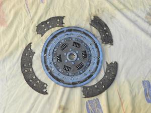

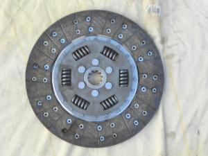

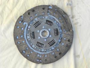

Hatte bei meinem 550 einmal eine Aftermarket Kupplungsscheibe und der hatte es nach ca. 800 km den Belag ausgenietet, die originale Vaneo hielt min. 15 tkm und ich nehme an beim jetzigen Besitzer, 3 Jahre später, immer noch.
Vorher - Nachher
