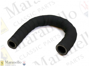

nachdem ich das neue Heizungsventil eingebaut hab, hab ich nun noch ein Problem mit dem kurzen
Kühlerschlauch das sozusagen ein U macht zwischen dem Heizventil und dem Wärmetauscher.

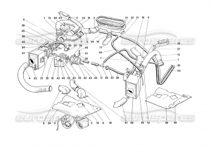

Das ist zwar unter Ferrari# 127168 (no#28 im Bild) noch zu kriegen um 100€ - aber muss ja nicht sein.
Hat wer eine Idee wo ich diesen Standard 14m Innendurchmesser Schlauch herbekomme?
ABER ACHTUNG - Standard Kühlerschläuche knicken weil nicht fest genug für die kurze
U Biegung - sollte also was verstärktes geben ?
Danke für jede Hilfe. Nehme auch ein Originalteil wenn wer was vernünftiges hat...
MS

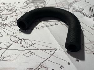

danke für all Ideen - scheinbar sind die Innendurchmesser auf den 2 Seiten auch noch dazu nicht ident - also hab ich das Originalteil bei Maranello gekauft - War in 24h da und sooooo schön. ach wenn es nur alles noch als Originalteil geben würde...
