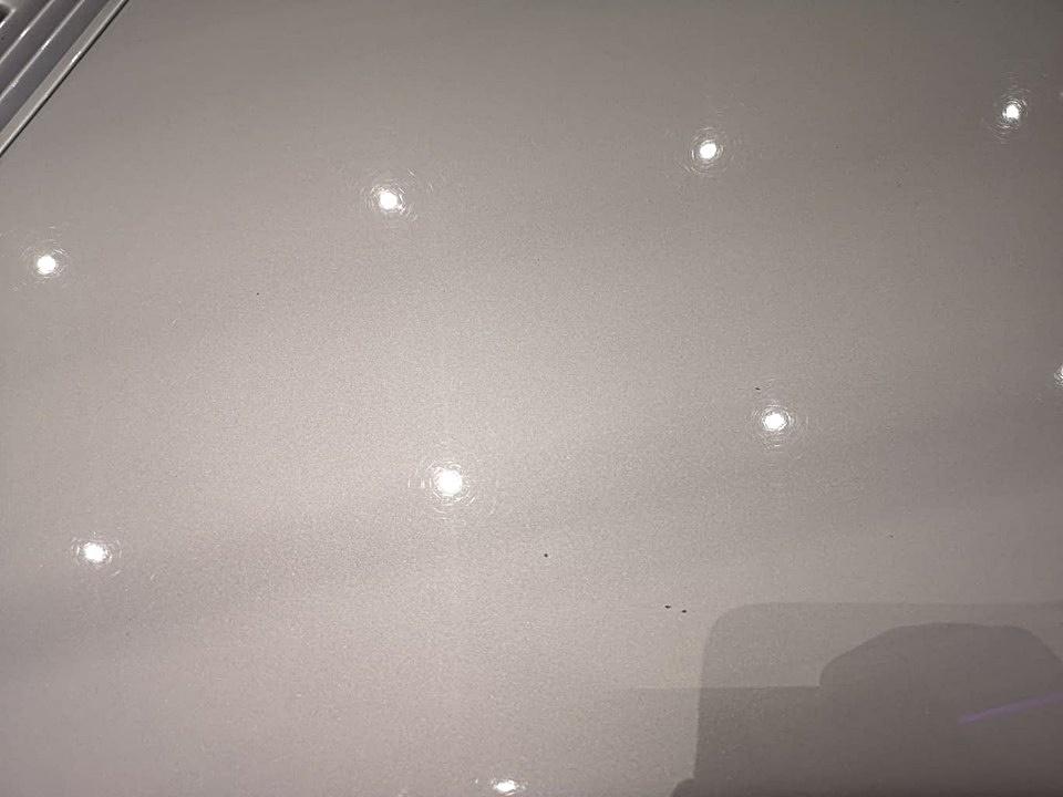

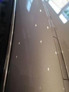

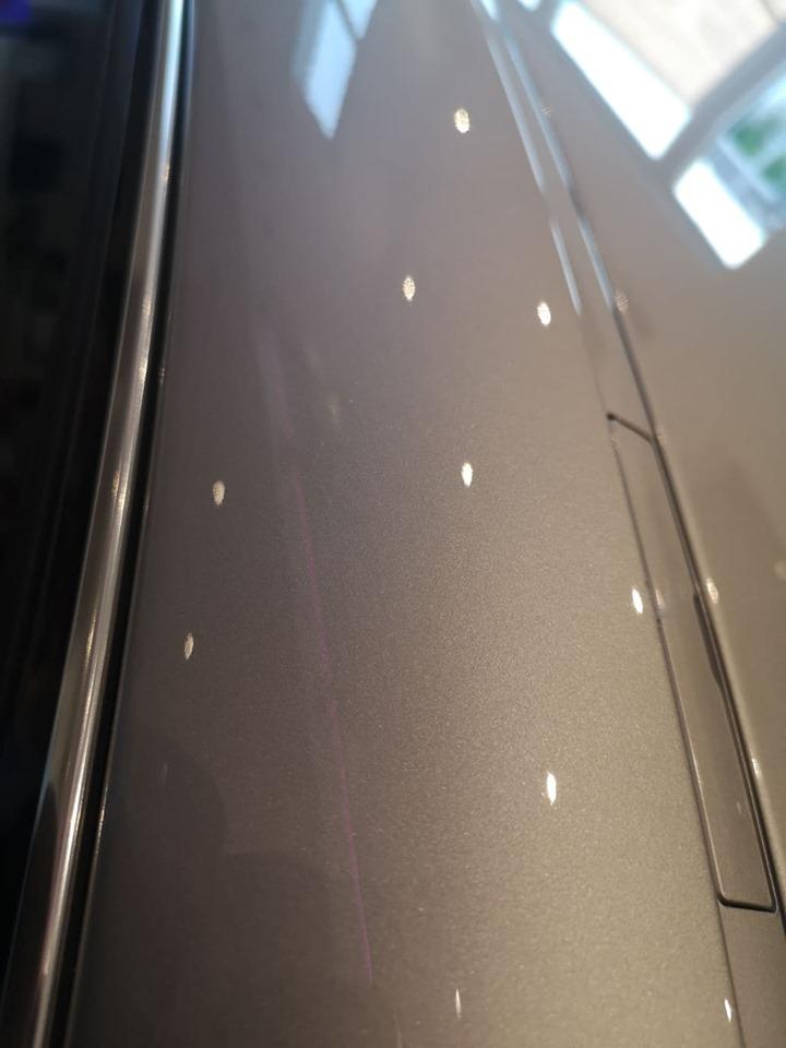

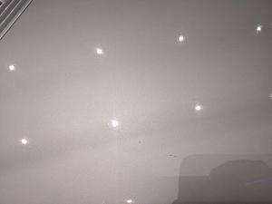

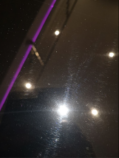

Trotz dem Verlauf dieses Frede`s an welchem ich wohl mit Schuld habe, möchte ich dennoch das Ergebnis dieses Set´s zeigen.
Zusätzlich war noch eine Schleifpaste nötig, da mein CLK so sehr verkratzt war. An den Lichtpunkten ist das Ergebnis super ersichtlich. Ich habe zwar einige Jahre Carbonteile lackiert welche ich hergestellt habe, aber poliert nur sehr wenig resp. noch niemals ein Auto, bin also absoluter Laie. Es lässt sich wunderbar mit dem Set arbeiten, die Qualität ist top. Die Grösse der Pads ist ebenfalls gut.
Video:
Bilder Vorher/Nachher

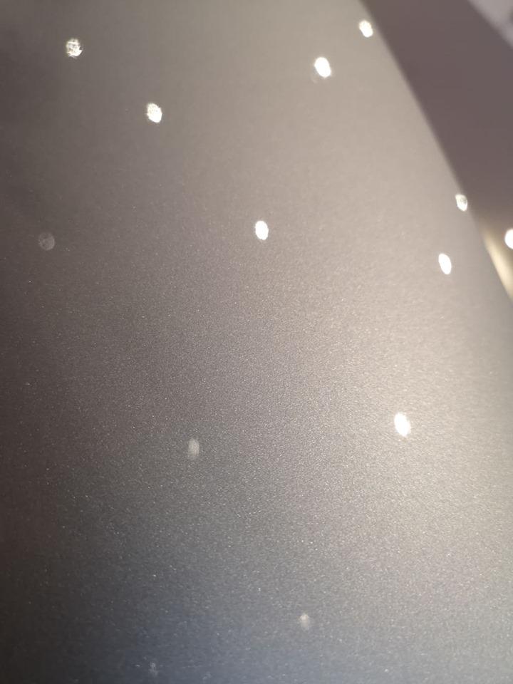

Ich habe nun das zweite Fahrzeug mit diesem Set poliert, den 300 SL. Bei ,,schwarz`` hatte ich besonders Bedenken, aber das Ergebnis kann sich absolut sehen lassen! Auf dem Video ist noch keine Wachspolitur!
