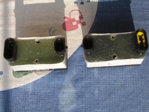

Ich empfehle Dir, das EGT-Steuergerät (auch Vescovinis oder Kat-Steuergerät genannt) zu prüfen. Beispielsweise durch Quertausch beider Bänke.
Ein Defekt des Steuergeräts führt u.a. zum Ansteuern der Check Engine Lampe, bei der 2.7 meines Wissens nach an der jeweiligen Bank (bei der 5.2 gibt es nur eine Lampe für beide Bänke).
Versuche das wie JazP schreibt.
Ich habe die Beiden vorsorglich mit UHU-Plus vergossen gegen Feuchtigkeit  - siehe Bild
