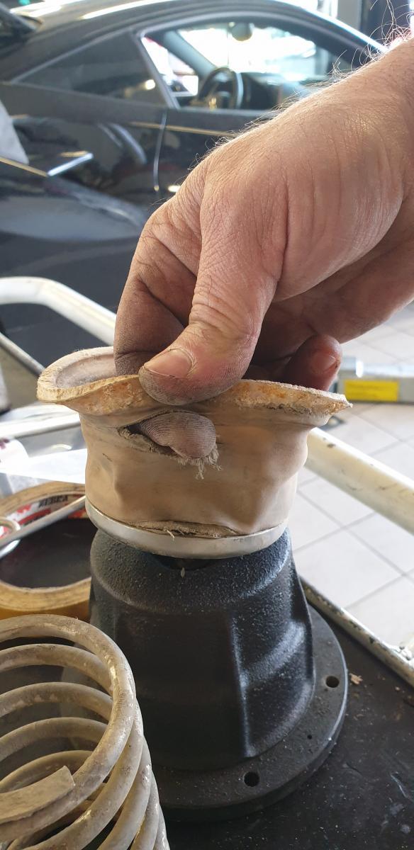

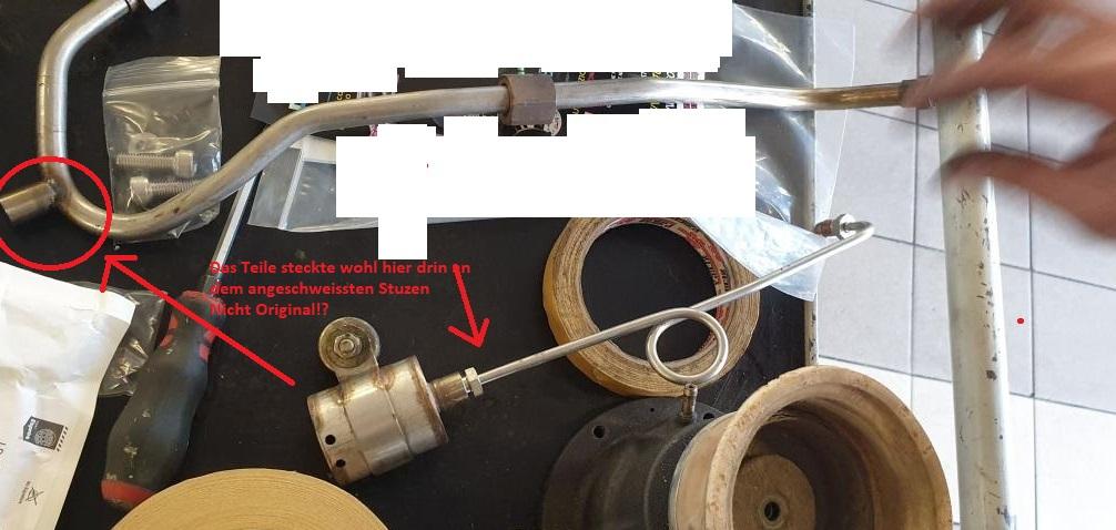

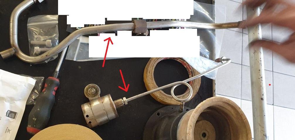

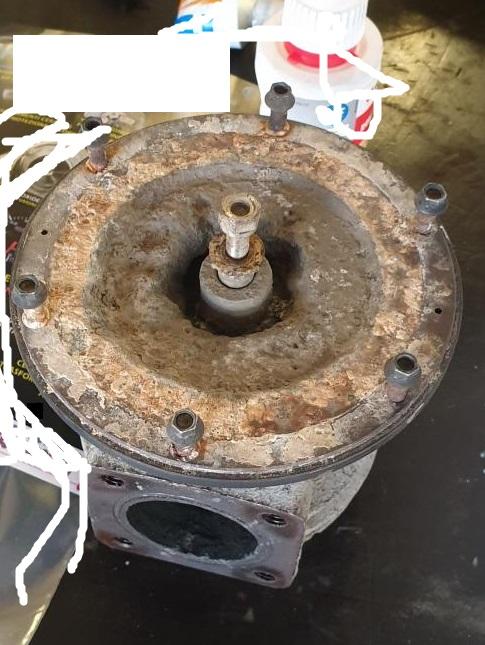

Die Kollegen in der Werkstatt haben ganz Arbeit geleistet. Ich habe mich heute in der Werkstatthalle persönlich vom Fortschritt der Arbeiten überzeugen können. Der Werkstattsleiter hat mich gebeten keine Fotos und Beschreibungen der verbauten Ersatzteile zu veröffentlichen. Dem Wunsch muss ich nachkommen. Was ich aber sagen kann: Ein neues Wastegate und Flexrohr wurde verbaut. Das originale Wastegate war ziemlich vergammelt - Samt originaler ?Asbest? Mebran. Ausserdem wurde an dem System gebastelt. Anbei Fotos von dem vergammelten Teilen (1+2) und den nicht originalen "Anbauteilen" (Bild 3) - Vielleicht kann sich hier jemand im Forum erklären was das für eine "Bastelei" (Bild 3) das war? Mein Italienisch ist zwar  ganz OK - Aber diese Details habe ich vom Monteur nicht ganz verstanden...
Also lange Rede kurzer Sinn - Ich bin guter Dinge dass der Rote die nächsten Tage wieder flott ist  - Und ich glaube es war gut dass ich da in der Sache hartnäckig geblieben bin und dem ganzen nachgegangen wurde...

PPS: Hier nochmal ein ggf. etwas besssere Beschreibung der "Bastelei"

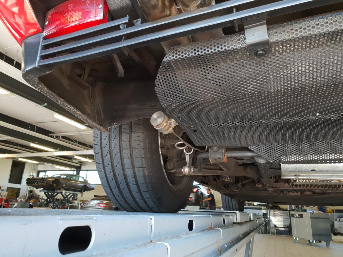

Hier auf diesem alten Bild sieht man noch wie der Kruscht verbaut war:
