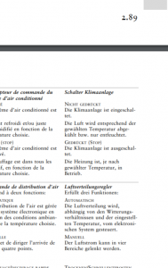

Welche Stellung hat der der Rechte Knopf da auf deinem Klimabedienteil? Ohne aktivierte Klima gibt es auch KEINE WARME Luft.

@Joerg: das ist wohl die Lösung ! Ich habe tatsächlich die Klima im Moment nicht aktiviert.

Update: Heizung heizt wieder ?
Ursache: Klima ("Stop"-Knopf) muss aktiviert sein
Da wäre ich nie drauf gekommen, denn die Betriebsanleitung sagt dazu etwas anderes. Danach wird bei eingeschalteter Klima die Luft gekühlt und bei ausgeschalteter Klima die Luft von der Heizung erwärmt.
Christoph
Gratulation!
@Irix: genau der richtige Hinweis!
Glauben der Bedienungsanleitung Du nicht immer kannst....
