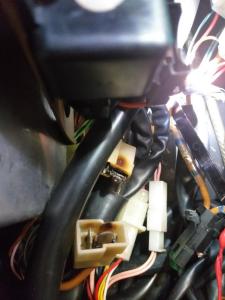

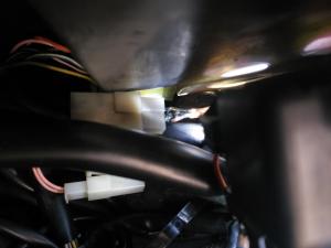

Die Ursache des Klimafehlers habe ich gefunden und konnte ich fixen: An einer Steckverbindung (nicht dirket an der 30A Sicherung) war die 12 V Verbindung dermaßen abgeschmort, dass dies den hochohmigen Kontakt verursacht hat. Aber nicht nur diese, sondern auch die Masseleitung hat gelitten. Nach Abtrennen und neu anschließen ist die E1 Meldung für eine Sekunde nach Zündung ein angezeigt worden und hat dann auf die Temperaturanzeige gewechselt. Der Test mit der Fremdbestromung der 12V war daher nur die halbe Miete....
Vielleicht solltest du diesen Stecker bei dir auch mal checken.
