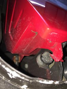

Zur Auflösung
Jetzt hatte ich mal die Zeit sich das genauer anzusehen , und das linke Gehäuse hat bei der Halterung  einen Riss.
Dadurch wackelt das Gehäuse im aufgeklappten Zustand.

hoi rrd100,
danke für die interessante Rückmeldung. da droht mir wohl was Ähnliches ?
