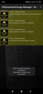

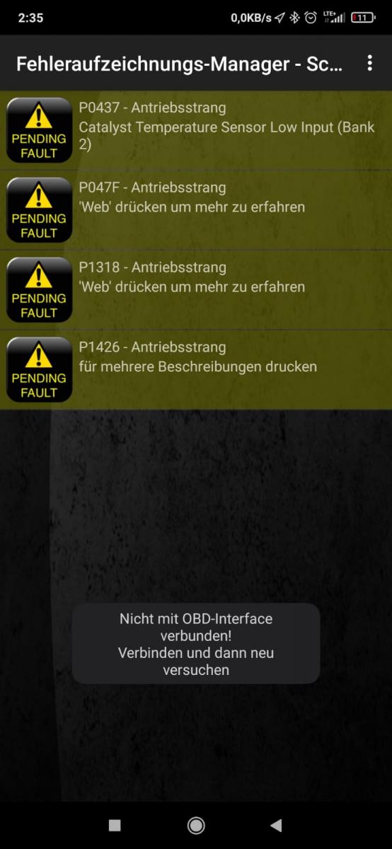

Guten Morgen Jungs :),
kaum fährt man Lambo - kommen die "alten" Fiat Schrauberzeiten Gefühle zurück. Ob das jetzt gut oder schlecht ist, weiß ich im Augenblick noch nicht.
Gestern Abend den Lambo aus der Garage geholt und wollte eine Runde cruisen! Das ging nicht lange. Leider :(
Während der Fahrt ist der Wagen ausgegangen...dachte mir als erstes es liegt an den hier schon genannten Fehlern!
Anbei ist mal der Screenshot vom OBD.
