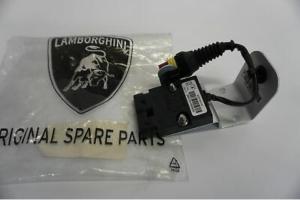

Hallo Allgoier,
Das müsste das Teil sein unscheinbar / Teuer aber doch tatsächlich der verantwortliche bei meinem Check Engine Problem ??

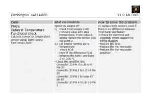

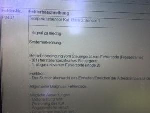

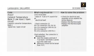

Anbei noch ein paar Details zu den Fehlern ?

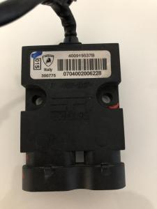

Von einem Autoverwerter in Meppen, der aktuell einen Unfall-Gallardo Spyder aus 2008 schlachtet, habe ich das Temperatursteuergerät für die Kats gekauft (100 €)
Bei meinem Freund eingebaut, Fehler gelöscht und eine Runde gefahren... leider kam der selbe Fehlereintrag wieder.
Nun kann natürlich das gebrauchte Steuergerät auch einen Defekt haben. Möglich wäre es ja... war also alles für die Katz.

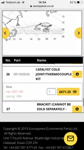

ich habe an meinem Gallardo das gleiche Problem. Löschen der Fehler hat ein paar Kilometer gehalten, ist aber erneut gekommen ( bank 6-10) .
da hilft wohl nur das tauschen der sensoren und des steuergerätes ☹️.
Was kostet der spaß so ungefähr?
