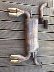

hatte mir mir ja vor 4 Wochen einen 328 GTS aus Österreich geholt, der eine Sportauspuffanlage montiert hatte. Die schien mir zwar ziemlich laut, aber als Ferrari Neuling fand ich das erstmal nicht schlecht.
Hatte mir aber sicherheitshalber im Netz schon eine Originalanlage gesichert.
Bin dann mit dem Sportauspuff zum TÜV und widerwarten war für die Jungs alles in Ordnung.
Auf der ersten längeren Ausfahrt ist mir aber das Gedröhne gewaltig auf den Zeiger gegangen, so dass ich mich entschlossen habe die serienmäßige Anlage zu montieren.

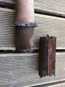

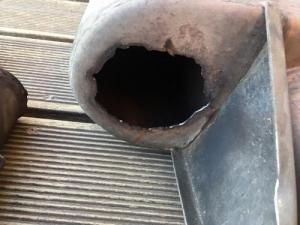

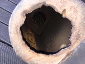

Bei der Demontage des Sportauspuffs viel dieser mir dann in Einzelteilen entgegen und ich denke nun weiß ich auch warum er so laut war. (siehe Bilder)
Frage: ist sowas mit akzeptabelen Aufwand noch zu reparieren? Den Krümmer an dem Deckel seitlich wieder anzuschweißen ist nur der kleinste Aufwand. Das gelochte Resonanzrohr im inneren ist auch auseinander gebrochen.
Wäre auch für einen Tip dankbar, was das für ein Hersteller ist. Leider gibt es keine Herstellerkennzeichnung oder ähnliches.
Vielen Dank schon mal für eure Antworten
Axel
Ich habe mehrere Jahre Auspuffanlagen gebaut, ,,Flicken`` lässt sich dein Auspuff schon noch, wie lange das Gesamtkonstruckt allerdings noch hält ist fraglich. Grüsse.
