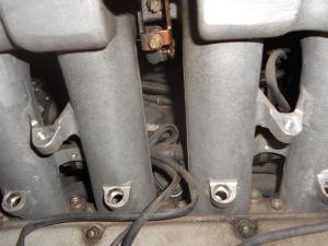

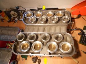

Sicher das es Ventilgeräusche sind? Habe bei meinem festgestellt dass die Drosselklappenwellen in der Sauganlage leicht Spiel hatten. Über den Winter die Sauganlage zerlegt, die Wellen neu ausdistanziert und das Geklapper war fast verschwunden.
Ob die DRK-Wellen Spiel haben kann man bei laufendem Motor prüfen indem man die Verstellmechanik zwischen Zyl. 2 - 3 & 6 - 7 leicht mit den Findern nach aussen zieht (Spiel minimiert). Sollte dann das Geklapper weg oder wesentlich leiser sein haben die Drosselklappenwellen Spiel.
Das ist ein guter Tipp! Werde ich mal kontrollieren ??
