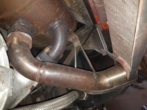

Auspuffendtopf beim Ferrari 348 tb fehlt
Hätt mal eine frage da ich mich jz schon etwas mit dem verschiedenen auspuff versionen auseinandergestzt habe,
Hab mich heut mal unters auto gelegt zwecks neugier und denke das bei mir der eigentliche endtopf fehlt, hab einen 348 tb von 92 und müsste ja somit eine 2 teilige anlage haben oder?
Der 2te teil fehlt bei mir aber wie auf den bild ersichtlich oder passt das so?
Das sind die Fuchs Endrohre die den zweiten Topf ersetzen. Original war dort ein zweiter Topf wie du bereits vermutet hast.
Ich habe bei meinem angeblich auch eine Fuchsanlage drauf, sieht aber irgendwie anders aus.
Es gibt einen Unterschied zwischen dem Fuchs ESD und den Fuchs Endrohren.
