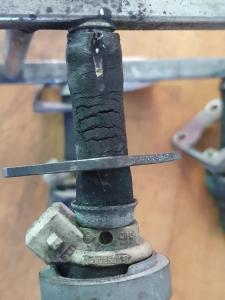

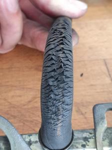

...dem kann ich unbedingt beipflichten. So sahen die Injektorschläuche aus dem XJ-S aus:
Ziemlich besorgniserregend ??

Die stammen, wie oben geschrieben, aus einem XJ-S und sind ein eindrückliches Beispiel dafür, wie die Bedingungen im Motorraum gummierte Teile beschleunigt altern lassen.

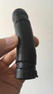

Von einem Kumpel sein Gallardo.
Baujahr 2008 (11 Jahre alt).
Schlauch der Sekundärluftpumpe.
Lamborghini (Audi)
Nicht nur porös, sondern offen !
Benzindämpfe könnten entweichen. Zum Glück kein Brand entstanden !
EDIT: bei allen Fahrzeugen, die mal 1 Jahrzehnt auf dem Bockel haben, werden früher oder später alle Gummiteile porös ! Wer kein Risiko eingehen will, sollte rechtzeitig tauschen oder zumindest immer kontrollieren (soweit man das beurteilen und sehen kann).

benzinschlauch, was sonst ?
