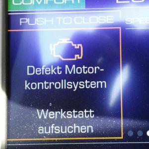

Letzte Woche ging bei unserem Portofino die Fehlermeldung "Motorkontrollsystem defekt" an. Daraufhin habe ich unmittelbar die Werkstatt aufgesucht. Nach einer Woche Suche nun das Resultat: ein Stellmotor der Klappensteuerung im Auspuff funktioniert nicht richtig. Das Teil kann nicht ausgetauscht werden da es fest mit dem Auspuff verbaut ist - anders als wohl noch beim California. Ersatzteil gibt's keines. Der Auspuff geht jetzt komplett nach Italien und wird dort "instandgesetzt", was auch immer das heißen mag. Kann angeblich Wochen dauern. Ich bin wirklich sowas von genervt und nahe dran die Kiste wieder zu verkaufen. Erst wartet man ewig, dann hatte der Koferraumdeckel ab Werk eine Beule und jetzt das. Absolut frustrierend. Vor allen Dingen bedeutet das, dass wenn dieses angebliche "Pfenningteil" wieder einmal kaputt geht dann ist wieder eine neue Auspuffanlage fällig. Und dann wohl ohne Garantie.

Kurzes Update aus der Werkstatt: offenbar war beim eine California pneumatische (?) Klappensteuerung verbaut, beim Portofino nun eine elektrische mit zwei  Motoren. Und eben einer dieser beiden ist kaputt, nach etwa 2.500km. Beim California waren derartige Schäden wohl unbekannt. Das nennt man wohl Fortschritt. Angeblich soll der Endtopf bereits nächste Woche - überarbeite - zurück sein. Nun, da lass ich mich mal überraschen...

Update: heute hat mir der Händler mitgeteilt, der reparierte Endtopf sei verbaut und der Portofino abholbereit, respektive man würde ihn auf Wunsch wieder in die Garage stellen. Ging also unerwartet flott. Werde noch versuchen genauer zu eruieren, was defekt war und ob dies mit einer Änderung in die Serie einfließt - so hatte ich das verstanden - und dann hier kundtun. Vielleicht trifft es ja noch Andere hier.

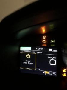

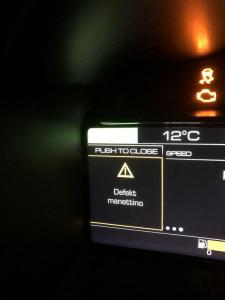

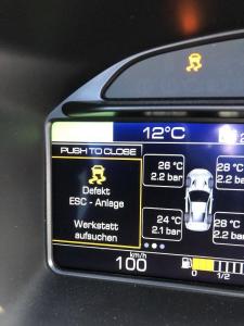

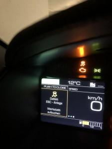

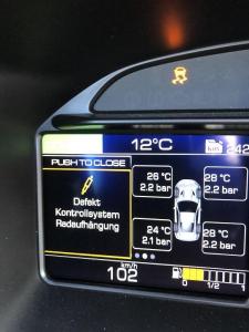

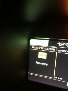

Hallo, habe gerade meinen Portofino vom Händler abgeholt...ebenfalls Klappensystem. Danke an alle, die das gleiche Problem vorher hatten....der Händler hat sofort gewusst, wo das Problem ist und schon nach 5 Min (!) in Italien angerufen und eine neue Auspuffanlage bestellt. Die alte soltte erst eingeschickt werden, aber die neue ist parallel aus Italien eingerückt. 3 Tage Werkstatt. Prima Ersatzwagen bekommen, keine Kosten - außer Benzin - für mich. Vielleicht lags daran, das ich alter Bekannter bin ? In der Anlage die aktuelle und ein paar vorherige Fehlermeldungen... Gute Fahrt noch !
