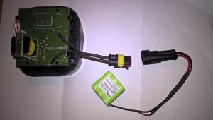

Der schwarze Kasten da ist "verklebt" und laesst sich nur mit spitzer Gewalt oeffnen. Die Akkus da drin sind angeloetet. Eine gaenige Loesung ist den Akku nach aussen zulegen damit die Gefahr minimiert wird das wenn der Akku auslaueft nach 15 Jahren nicht die Platine zerstoert wird.

Du kannst ja mal die ausgebaute Sirene mit einem gezahnten Küchenmesser aufschneiden, du wirst dann überrascht sein daß dein
Auto noch nicht gebrannt hat.
Eine Luxusmöglichkeit : Sirene ausbauen, auftrennen, wenn die Platine noch i. O. ist dann die Akkus auslöten und extern zwei neue Akkus
vom Elektronikshop mittels Kabelverbindungen anlöten (Stromversorgung von der Batterie beachten).

Für den Akku brauchst Du keinen Händler, das Internet reicht ?
Hab aber gerade kein Foto davon greifbar.
...ich habe den neuen Akku gleich nach außen verlegt!
