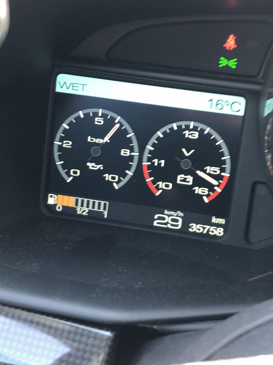

Hi,
anbei drei fotos
1. Motor aus - Batterie frisch geladen
2. Motor an - Batterie frisch geladen
3. Motor aus - über Nacht ruhen lassen
Hallo Lsrlsrlsr,
LIMA bringt auf den klemmen 15,8V
dürfte passen.

vor 1 Stunde schrieb Lsrlsrlsr:
...laut deinem Bild 2 lädt die LIMA ca. 14,5V, was soweit im Rahmen liegt!
Wie @Sailor geschrieben hat ist 15,8V "schon etwas" hoch !!!

100m gefahren und folgendes Bild im Kombiinstrument erhalten (siehe Batteriespannung)
dann wollte ich ihn rückwerts an die hebebühne fahren, auto ausgegangen, Gang drin, kein strom mehr im ganzen auto, keine Zündung etc...
ich versteh die die Welt nicht mehr

Und jetzt erklär mir mal bitte, wie du den Generator (Lichtmaschine) geprüft hast ?
Die Voltangaben im Tacho (Kombiinstrument) sind erstmal irrelevant und bei Ruhestrommessung (die übrigens immer mit Ampere gemessen wir) nicht aussagekräftig.
Die Anzeige war unter der Fahrt.
