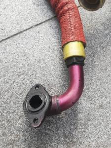

Einer meiner Anschlüsse ist blau, blöde Frage muss der gewechselt werden? Kommt das von der Hitze oder ist das eine Art "Korrrosion" ?
Wechseln die bei Hansaflex auch die Anschlüsse?
Yves
Kann hier nur fundiertes Halbwissen beitragen, aber wenn Metall korrodiert, wird's afaik nicht blau.  Eher rot oder braun (Eisen) oder weiss (Alu, Titan, Zink...)
Das Blau ist wohl eher hitzebedingt. Ich denke da an die schönen blauen Krümmer bei den BMW- Boxern.
blau kann viel sein.
Wenn es blau wie auf dem Bild ist, dann sind die Anschlüsse eloxiert.
Wenn Sie eloxiert sind, hat sie wohl schon mal jemand getauscht ?
bin etwas farbenblind, es ist nicht richtig blau...
Hallo yvesolution,
Alles normal. Sauber machen und wieder verwenden.
Hatte ich auch vor, aber jetzt muss doch gewechselt werden weil ein Anschluss nicht fest sitzt...
