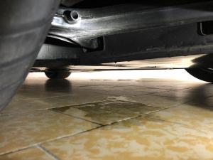

Woher diese bläulich/ölige Flüssigkeit?
Hi zusammen
hat jemand eine Idee, um welche Flüssigkeit es sich hierbei handelt.
War zuerst nur ein kleiner Tropfen nach einer kurzen Ausfahrt. Nach der zweiten Ausfahrt einige Tage später bildete sich innerhalb eines Tages diese kleine Pfütze
Ort: Beifahrerseite weiter vorn. Eigentlich nicht unterm Motor.
Any ideas?
LG
Patrick

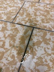

Wenn es ölig ist bleiben nicht so viele Möglichkeiten:
– Wischwasser wurde schon genannt
– Kondensat von der Klimaanlage eher nicht, das wäre reines Wasser
– Bremsflüssigkeit (wenn Du da eine blau eingefärbte Bremsflüssigkeit drin hast)
– Hydrauliköl von der Servolenkung
– Kühlwasser
Wenn es weit vorne am Fahrzeug ist würde ich mal nach der Lenkung schauen.
hmm. Wobei der Behälter ja auf der Fahrerseite ist.
Welche Farbe hat denn die Kühlflüssigkeit? oder würde die eher direkt unterm Motor raustropfen?

Danke. Ist etwa höhe Einstieg Beifahrersitz
Kühlflüssigkeit vermute ich mal bläulich oder grünlich. Musst mal in den Behälter schauen dann siehst Du ja die Farbe.
Ein Kühler und ich glaube (weiß es aber nicht mehr sicher) auch der Überlauf Schlauch vom Kühlwasser Behälter ist hinter der Beifahrertüre.
Was mir noch einfällt, hast Du noch den Servo Behälter mit dem großem Deckel (so ca. 10-15cm) ?  Der hat sich bei mir gerne gelockert und dann kommt da auch die Suppe raus und verteilt sich im Unterboden.
Wie fühlt sich das an wenn mit den Fingern gerieben, ölig oder nicht?  Nach was riecht es?
Musst halt etwas mehr Infos geben. Kenne den F355 nicht, aber ich denke dass der auch Kühlelemente vorne hat.

Geschmacks und Geruchstest fällt leider mangels vorhandener Geruchssinne (und in der Folge kann ich auch nix schmecken) aus ?
Werde mal mit Fokus auf Servo und Kühlflüssigkeit suchen und berichten
Danke fuer die bisherigen Hilfestellungen
Es geht weiter. Vorn rechts tropft es wieder einmal durch. Ich mach mal Werkstatttermin und werde berichten.
