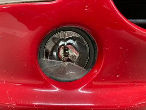

Servus, hat jemand es geschafft die Nebelscheinwerfer zu demontieren? Muss dazu die Stoßstange runter? Mir ist eine Glas (vermutlich durch Steinschlag) gebrochen.
Liebe Grüße
Flo
Servus Flo.
Die Stoßstange hat unten ( rechts und links ) einen Zugansdeckel.
Diese Abschrauben und schon hast Du vollen Zugang zum Nebenscheinwerfer/Lichthupe.
Du brauchst eine 8ter Muss und eine kurze Verlängerung.
Grüße, Robert
Am 27.4.2021 um 23:54 schrieb gt4driver:
Hast Du schon einen Neuen?
Leider nicht. Finde keinen mehr und der Preis ist auch teilweise mehr als übertrieben.
Muss eventuell mal schauen ob ein anderer Scheinwerfer passt. Nervig..
@RobertRS
Perfekt, danke für die Info 😊👍🏻
vor 58 Minuten schrieb iMac941:
Die sind aber noch lieferbar, mit 430 € jedoch nicht wirklich günstig.
