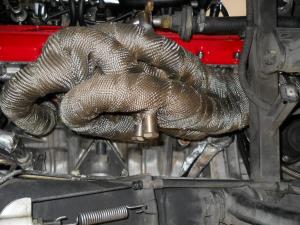

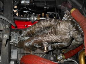

Die Krümmer an meinem 2.7 sind mit einem Hitzeschutzband umwickelt, was sich leider in ganz kleine Teile auflöst

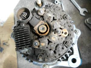

und nicht nur das, die Teile sind von der Lichtmaschine "angezogen" worden und haben diese im Innern zugesetzt.

das mit dem Hitzeschutzband war der Vorbesitzer resp die Stümperwerkstätten in England!

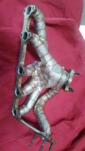

Im Anhang noch ein Foto was passiert wenn man Hitzeschutzband nimmt, und wenn man zu den Billiganbietern nach England fährt
irgendwann bezahlt mann doppelt ?
Noch ne Frage, erkennt jemand von euch ob dies die originalen Krümmer sind?

Es sieht original aus, wenn auch nicht eindeutig zu erkennen. Ich habe zu dem Krümmerthema eine etwas andere Meinung und finde die Originalkrümmer ok, wenn die Randbedingungen passen (Bypassventil öffnet zuverlässig und Kat ist gegen Metallkat getauscht). Im Original befinden sich die Krümmer in einem Metallmantel, der mit loser Feuerfestwatte ausgefüllt ist. Dadurch wird das Krümmermaterial nicht zu heiß und die Hitzeabstrahlung in die Umgebung ist durch den Metallmantel begrenzt. Das System scheint mir ganz vernünftig. Wenn zu sehr isoliert wird oder der Druck durch Widerstände zu hoch wird, halten das die Krümmer nicht aus.
