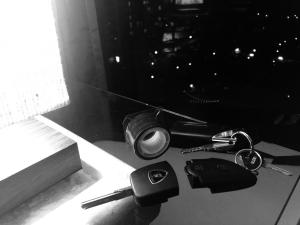

Hallo Zusammen,
ich bin ein bisschen verärgert ueber die Qualität des Gallardo Schlüssels - sogar der Tata Lada hat da eine robustere Lösung gefunden.
Gestern war ich bei einem Autotreffen und wie es kommen musste habe ich (mal wieder) die Hälfte des Lambo-Schlüssels verloren. Leider ist das Ding so unglaublich billig konstruiert, dass der obere Teil des Schlüssels ständig abfällt und (etwa beim Rausholen von einigen Münzen aus der Hosentasche) gerne mal unbemerkt abhanden kommt.
Nun ja, ich stand also da heute bei dem riesigen Autotreffen und sah mich leider gezwungen über den Animateur/DJ eine 1000 EUR Belohnung auszuloben. Plötzlich interessierte sich keiner mehr fuer die Autos und alle suchten nur noch nach diesem Schlüssel ?Letzten Endes hat ihn ein Bauarbeiter mit seinem Metalldetektor gefunden. Ich goenne ihm die 1000 EUR von ganzem Herzen, zumal ein Abschlepper und die Neuprogrammierung bei Lamborghini mit Sicherheit teurer gewesen wären. Ausserdem war ich etwa 150 km von Zuhause entfernt und hätte in der Wüste übernachten und mir mein eigenes Abendessen jagen müssen.
Doch wie kann man ein solches Fiasko in Zukunft unterbinden? Die Elektronik war noch da, es fehlte wie gesagt nur der eigentliche Metallteil der zum Starten benötigt wird.
Kann man diesen irgendwie - gerne auch in Eigenregie - nachfertigen und fuer Notfälle im Handschuhfach deponieren? Habt ihr vielleicht sogar Erfahrung mit dem 3D Druck von Schlüsseln?
Unglaublich, aber diese billige Qualität ist sogar noch schlechter als die von gefaelschten Rolex Uhren, bei denen die Zeiger ab und an mal abfallen. Bei einem Premiumprodukt eigentlich untragbar.

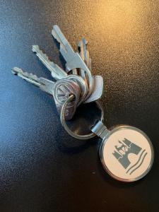

Was ist das für ein Wappen auf dem Schlüsselanhänger? Spontan hätte ich ja Hamburg gesagt, aber da fehlt der dritte Turm bzw. ohne Hund.
Um aufklärende Grüße, BMWUser5.
  • Verwirrt 1
Das ist das Stadtwappen von San Cesario sul Panaro, mithin also ein Überbleibsel vom ehemaligen Pagani-Schlüssel. O:-)

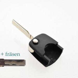

das Vorderteil mit dem schlüssel und Transponder im Gehäuse sieht aus wie eines vom golf 4 + co von 1997 bis 2001 teils mit wechselcodetransponder.wenns zu leicht auseinandergeht ist wohl die rastnase ab...da tuts ein billiges ersatzgehäuse aus chinesischer Fertigung. das Vorderteil für ovales Tastenfeld liegt bei vw etwa bei 81€
und dann gibt's da noch einen notschlüssel ohne funk für nicht ganz 50€
allerdings bräuchte man die schliessungsnummer da die originalen schlüssel nach fahrgestellnummer bestellt werden und dann muss der Transponder noch programmiert werden ..gut ausgerüstete spezialbetriebe können auch klonen

Man kann sich im Netz einen Schlüsselrohling (Schlüsselbart) kaufen und diesen bei jedem fähigen Schlüsseldienst nachfräsen lassen.
Öffnen kann man das Auto damit, aber starten trotzdem nicht, da die Wegfahrsperre dann aktiv ist (wg. fehlendem Transponder).
Und wer damals so ein VAG Fahrzeug neu gekauft hat, bekommt zu seinen 2 Funkklappschlüsseln noch einen Kunststoffschlüssel dazu.
Kennst Du jemanden, der einen 3D Drucker hat, so kannst Du dann auch statt dem Metallschlüsselbart einen aus Kunststoff nachfertigen lassen (auch ohne Transponder). Aber abbrechen sollte der Kunststoffschlüssel dann nicht im Schließzylinder ! Sonst großes Problem, wo Lamborghini auch wieder nichts dafür kann.
kannste vergessen ! bei mir hier in baden gibt's im 30km umkreis keinen der dir innenbahnschlüssel kopieren oder mittels cnc Maschine fräsen kann.
vor 49 Minuten schrieb Allgoier:
einen vom Audi A3 8L oder Golf 4 (Version ohne Heckklappenbetätigung, also 2 Tasten -> nicht 3 Tasten
haupsache ovales Tastenfeld, Tastenanzahl ist egal da Vorderteil immer gleich....
Bei mir gibts sowas offiziell ums Eck. Aber wie schon geschrieben: "fähiger Schlüsseldienst" !
Auch 3 Tasten kann man kaufen, das ist richtig.
Hauptsache nicht die eckigen Tasten-Schlüssel von VW kaufen.

Wo befindet sich denn der Transponder? Ist er in dem vorderen Teil, oder reicht hierfür das hintere Teil mit den Knöpfen?
Ich denke die elektronischen Codes auf dem Schlüssel kann man schon irgendwie klonen (habe hier ein Leonardo Diagnosesystem - vielleicht koennte man das damit sogar selbst hinbekommen, bisher habe ich das aber nur zum Fehlerauslesen verwendet und mich noch nicht tief genug eingearbeitet)
Der Transponder sieht aus wie eine minikleine längliche Tablette.
Fast schwarz mit einem Draht drin.
Sitzt im vorderen Schlüsselteil Nähe Klappmechanismus.
Liegt einfach nur in einer Mulde drin. Man könnte ihn praktisch entnehmen und mit Klebeband am Zündschloss befestigen (da Batterieunabhängig). Dann wäre das starten sogar mit einem Schraubenzieher über den Zündanlassschalter (wenn das Zündschloss ausgebaut wurde) möglich ? oder eben mit nachgemachten nicht codierten Schlüsseln (zu Golf 4 Zeiten gemacht).
Zum Öffnen muss das Lamborghini-Emblem weg, darunter ist eine kleine Kreuzschraube. Wenn diese entfernt wurde, kann man den Schlüsselteil in 2 Teile auseinanderziehen. ACHTUNG !!!! -> Der Schlüssel-Klappmechanismus ist mit einer Feder gespannt, diese springt dir dann entgegen. Sehr Knifflig. Besser erstmal an einem alten Golf 4 Klappschlüssel probieren.
Der Schlüsselbart ist mit einem Splint gesichert. Durchschlagwerkzeug nehmen und den Spint rausklopfen. Dann kann man den Schlüsselbart aus dem Metallgehäuse rausziehen.
Transponder anlernen kann man auch mit einfachsten Tools die es auf dem Markt zum kaufen gibt (weiß jetzt nicht, ob man dies hier veröffentlichen darf. Ist ja grundsätzlich verboten - wie auch Geräte, mit denen man den Tacho justieren kann).
Schlüssel anlernen darf nur der Händler mit Ausweis. Dies wird dann mit dem VAG Tester online durch Abfrage genehmigt (wie auch beim Radiocode). Aber den Radiocode bekommt man ja auch einfachst über diverse Anbieter mittels Seriennummer, das ab Gehäuse steht.
