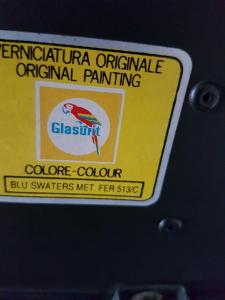

Hallo zusammen,
Mein 355 2.7 von 1996 hat von Glasurit  folgenden Farbcode. FER 513/C in metallic. Ist ein metallic Basislack der dann mit Klarlack überlackiert wird.
Zu meiner Frage; Wie wurden die Fahrzeuge in den 90er Jahren bei Ferrari lackiert? Ist der Basislack ein auf Wasser oder Lösungsmittel basierender Lack?
Wie wird das heute bei Beilackierungen gehandhabt...? Wird da aus Umwelt/Gesundheitsgründen mit Wasserlacken beilackiert auch wenn der original Basislack lösungsmittelhaltig war?
Bin dankbar wenn da jemand Auskunft geben kann.

Servus Mike,
dein Metallicvorlack ist sicher noch konventionell. Wasserlacke kamen später. Ich persönlich würde für eine Nach- oder Beilackierung nur mit einem konventionellen Lack arbeiten. Solange der Farbton passt, ist es unerheblich welchen Hersteller man nimmt.
