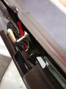

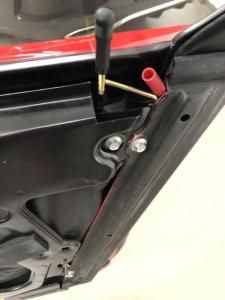

bin ja gerade dabei meine Soft Touch Teile professionell überarbeiten zu lassen.
Nun ist mir aufgefallen dass auf der Beifahrerseite ein rotes Plastikröhrchen aus der Tür spitzt. Das ist auf der Fahrerseite nicht.
Weiß jemand was das ist und ob man das so lassen kann?
Vielen Dank für Eure Hilfe
Pa.Ris
antivibrationschlauch?
Wie lang ist der Schlauch?
Ist der Schlauch evtl dafür da, dass er die Dichtung etwas weiter heraus drückt?
 Das ist das Endstück, in das der Seilzug der Seitenscheibenmechanik zurück fährt, wenn Du die Scheibe ganz oben hast
Das Teil sollte normalerweise nicht sichtbar sein.
Hier noch ein Bild.

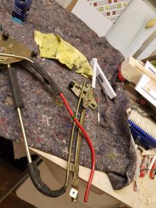

Ich habe meine Seitenscheibenmechanik ausgebaut und die Seilzüge und Führungen gefettet. Läuft merklich feiner und leiser.
Danke an euch alle für euer Feedback!
@blox79 dann kann ich das Röhrchen ja einfach ein wenig nach unten in die Türe schieben... oder?
Schönen Sonntag aus dem sehr stürmischen Nürnberg...
Pa.Ris
vor 2 Stunden schrieb pa.ris:
Würde ich so versuchen...
