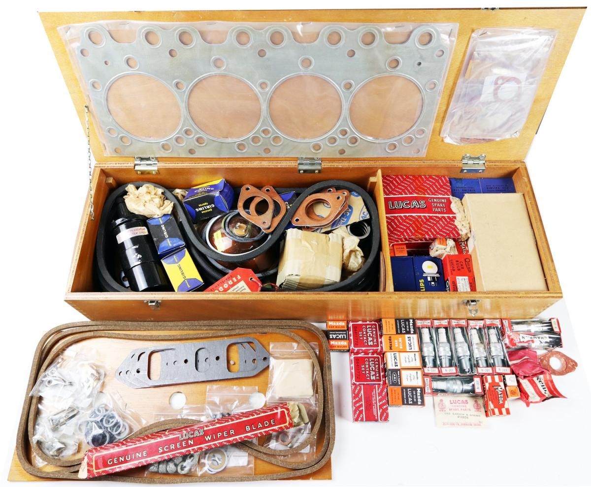

btw. für demnächst anstehende grössere touren empfiehlt sich bei den engländern ja das traditionelle "Travel Kit" wo aber unsereins dabei zuerst an sowas wie ein picnic set oder picnic hamper mit teeküche denkt (die gibts natürlich auch) , verstehen die inselaner darunter ,sei es aus schlichtem pragatismus oder doch dem berühmten schwarzen humor geschuldet,darunter so etwas :
534657479_ROLLS-ROYCESilverCloudII...IIITravelSet.thumb.jpg.bfa6ef72429e40e636c06770818b1018.jpg
dieses ist für den  RR silver cloud II und III :wacko::lol:
man beachte die meist verwendete marke ?

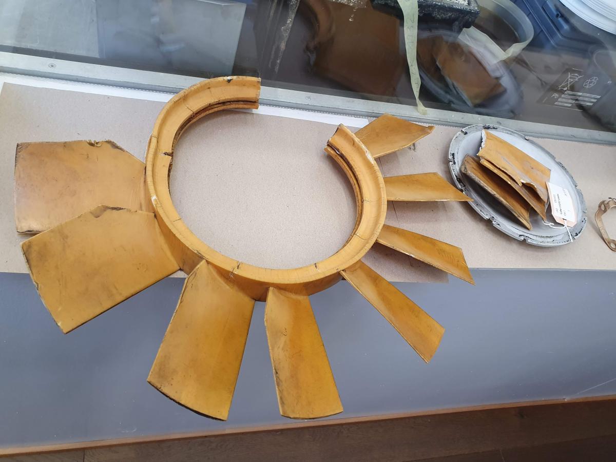

...letzte Woche kurz vor dem Rallyestart der Schock.
Die neu installierte Viskokupplung hat wohl das etwas betagte Lüfterrad auf unverträgliche Drehzahlen beschleunigt, so dass dieses in viele Teile zerbrach.
Dabei durchbohrten einige der umherfliegenden Schaufeln unseren frisch revidierten Wasserkühler ??
Das war wahrlich ein ziemlicher Dämpfer, nach unserem Engagement während den letzten Monaten. Was nun....?

vor einer Stunde schrieb Jamarico:
Meinst du nur durch die höhere Drehzahl ist das Lüfterrad zerbrochenen?
Kann ich mich nicht so recht vorstellen. Doch wohl ehr, hat es gestreift.
Ich denke der Kunststoff war einfach alt und hat den Anlauf nicht verkraftet.
vor 47 Minuten schrieb kkswiss:
Genau...gestreift hat da nichts. Das hätten wir sofort mitbekommen.
Der gealterte Kunststoff hat sich bei der Analyse als sehr spröde erwiesen und war mit zahlreichen Mikrorissen übersät.
Die feinen Risse sind uns kurz vor dem Einbau, als wir den Lüfter gereinigt hatten, aufgefallen. Wir haben versucht, diese mit Spezialkleber zu füllen.
Natürlich kann man sich hinterher fragen, wie so wir nicht auch das Lüfterrad ersetzt haben, nachdem wir ja ziemlich alle Dichtungen und Schläuche (ja genau...wie von Bernhard angeordnet ?) getauscht hatten.
Das Lüfterrad hatten wir ziemlich zu Beginn des Projektes demontiert. Es kam uns zu diesem Zeitpunkt völlig unverdächtig vor ?
Als wir die Beeinträchtigungen kurz vor dem Einbau bemerkten, suchten wir nach einem Ersatzteil. Aufgrund von Lieferschwierigkeiten entschieden wir uns, vorerst das Alte zu verwenden, da wir den ersten Motorstart nach beinahe 6 Monaten nicht weiter hinauszögern wollten. Wir mussten einfach zuerst wissen, ob der Motor überhaupt anspringt und läuft, bevor wir uns diesem "Detail" zuwenden wollten.
Im Nachhinein.....
