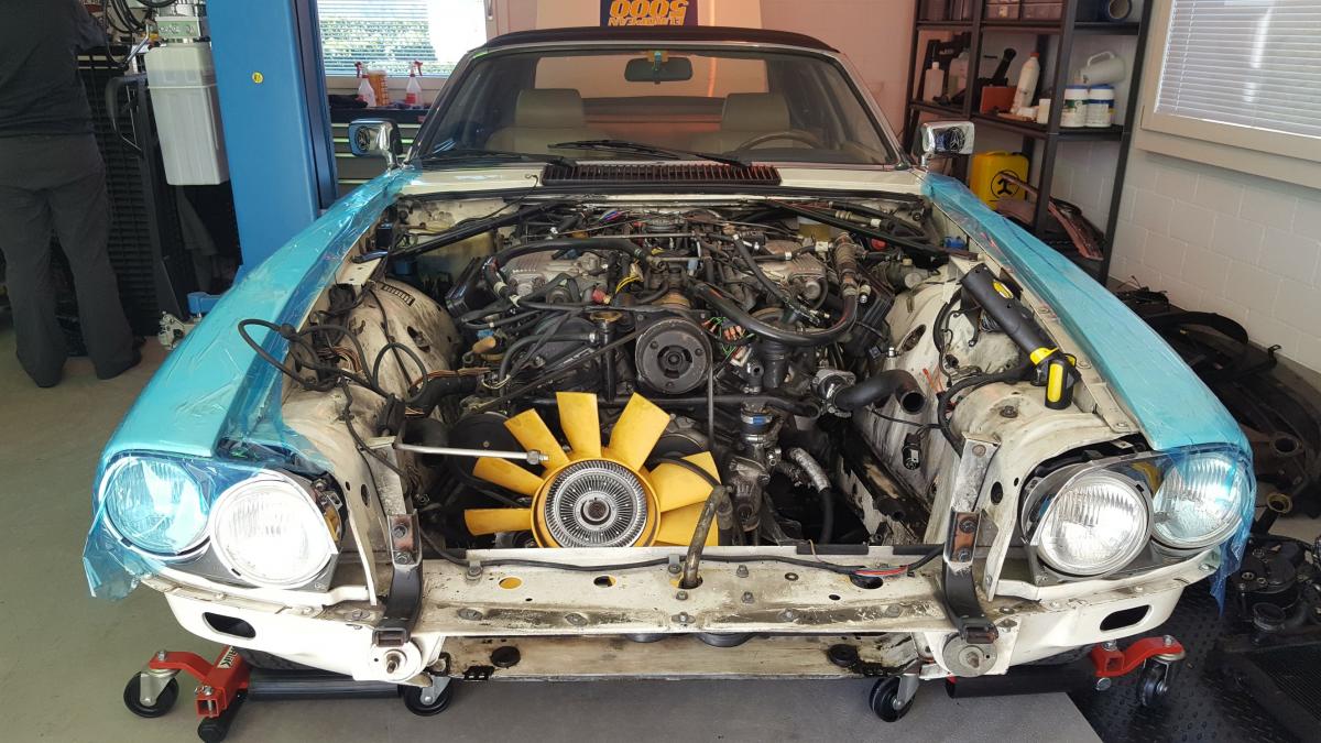

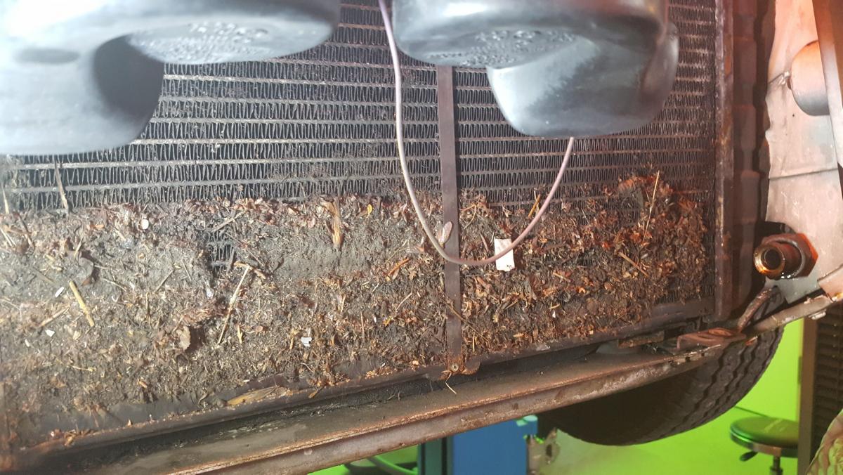

vor 11 Minuten schrieb 991:

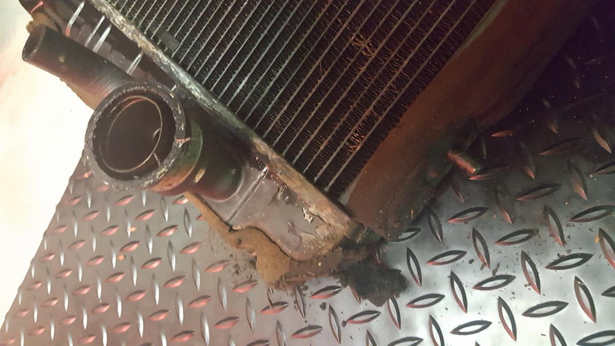

Wie sieht der Kühler aus?
Korrosion, Schmutz
Für was ist der gelbe Kanister

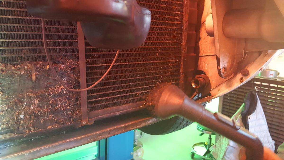

...der Kühler ist definiv stark verschmutzt. Korrosion konnten wir bis jetzt nicht ausmachen. Das wird sich nächste Woche hoffentlich bestätigen,  wenn wir ihn ausbauen. Ölkühler und Klima - Kondensator scheinen auf den ersten Blick auch ok zu sein.
Mit dem gelben Kanister wurde die Haube während dem Demontieren der Scharniere abgestützt. Etwas improvisiert vielleicht, aber dennoch erfolgsgekrönt.
vor 10 Minuten schrieb planktom:
kleiner rip : den kühler bzw.die lamellen erstmal nur  mittels druckluft ausblasen!
Danke...das werden wir beherzigen :-))!

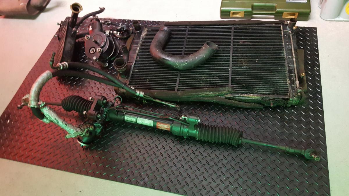

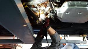

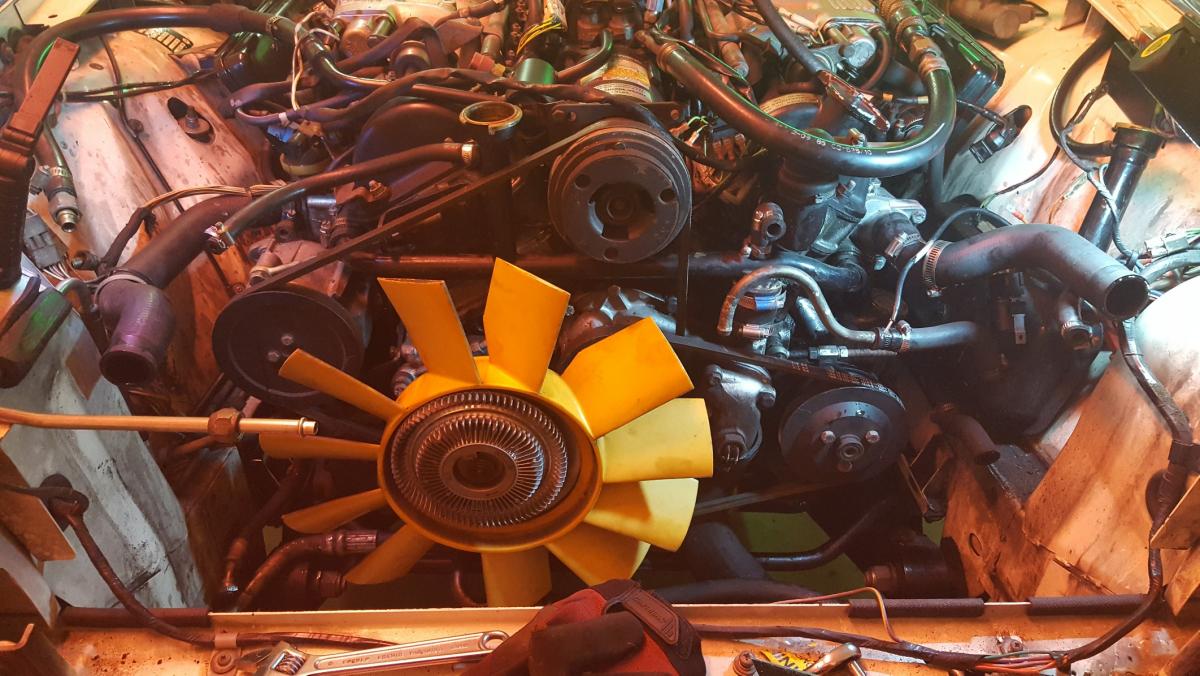

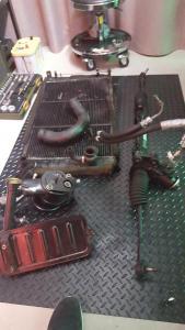

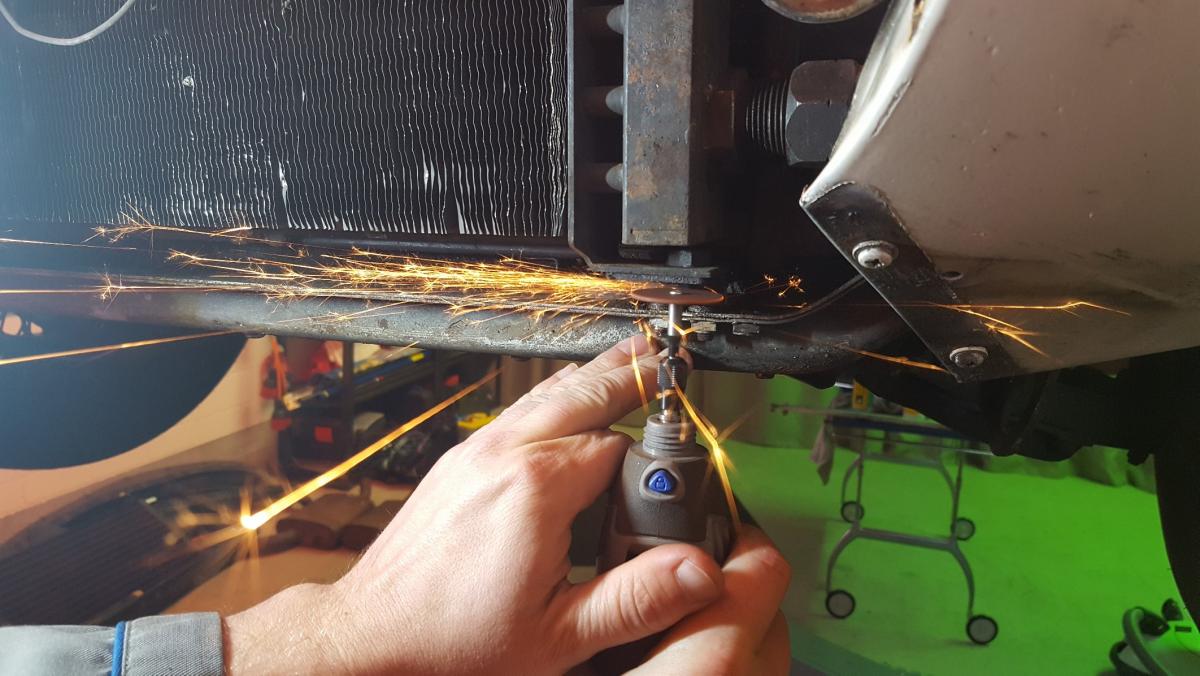

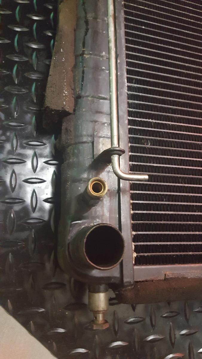

...so, heute ging es darum, die Kühler auszubauen. Hierzu mussten zuerst die festsitzenden Kreuzschlitzschrauben des Ölkühlers weggedremelt werden.

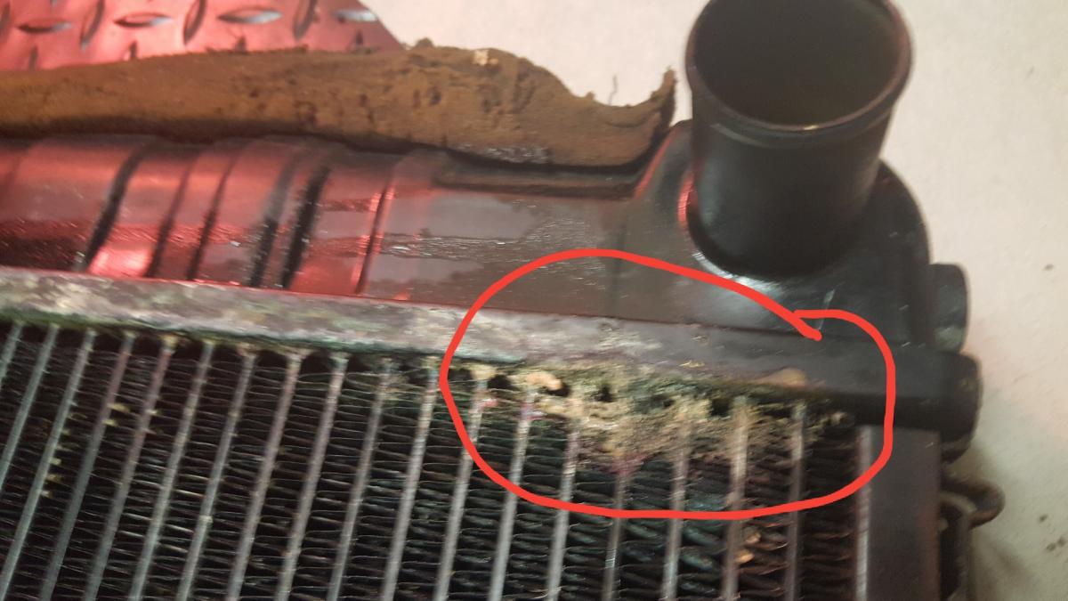

Zwischen Öl- und Wasserkühler hat sich während den vergangenen 32 Jahren einiges an Schmutz und Tod angesammelt.
Der Wasserkühler ist unserer Meinung nach ausser dem rot eingerahmten Bereich in einem akzeptablen Zustand.

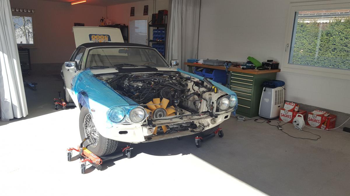

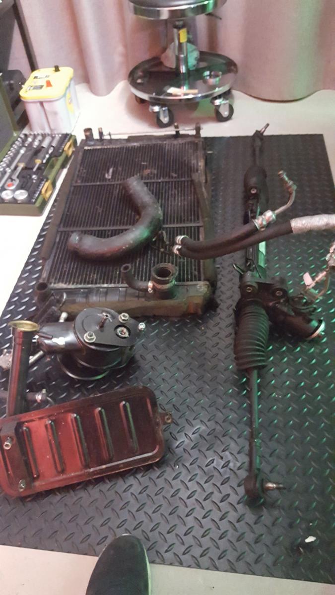

Einmal von den Kühler befreit, gewährt der Motorraum einen freien Blick auf die zahlreichen Aggregate des V12.

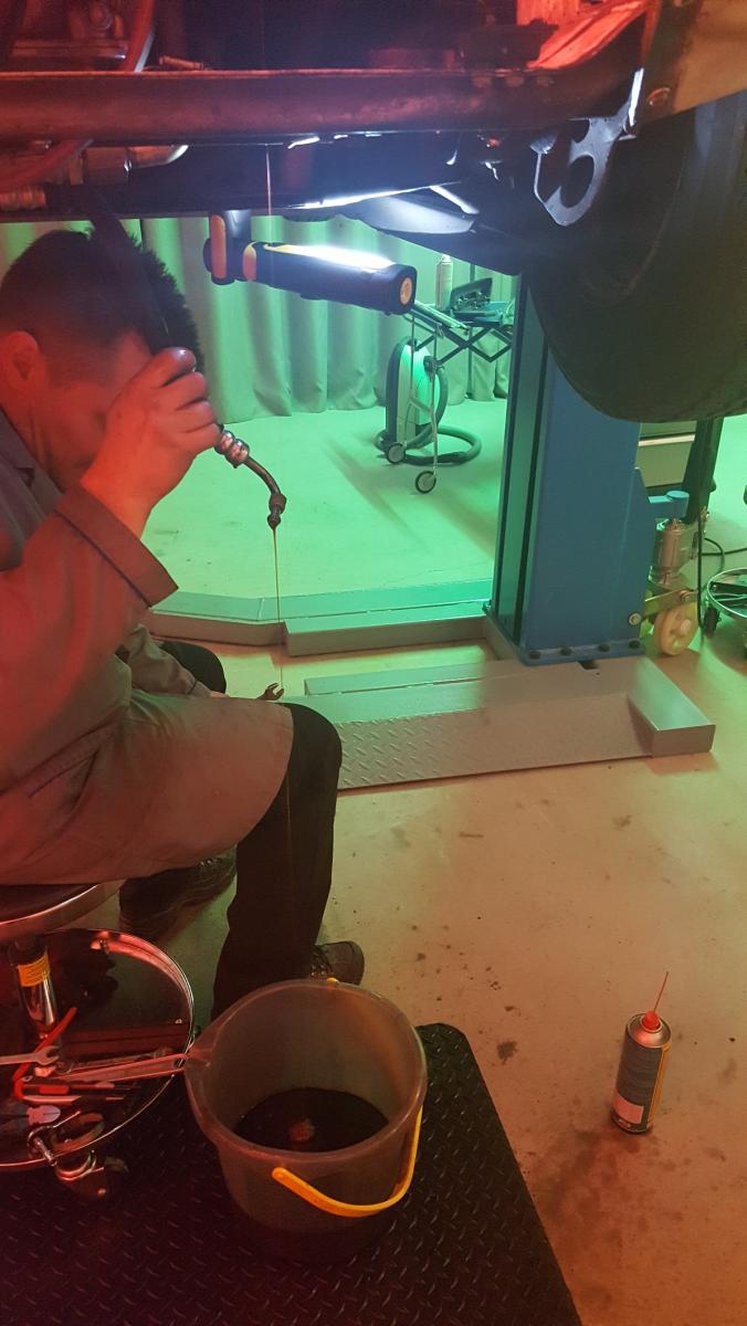

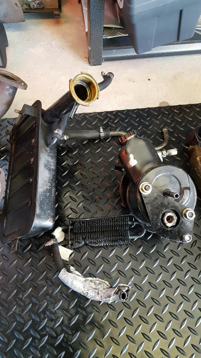

Als nächstes soll die Servolenkung vom Motor getrennt werden, wofür das Servoöl abgelassen werden muss.
Die Servopumpe wird auch demontiert und auf Dichtigkeit geprüft, da schon während der Rallye einiges an Servoöl ausgelaufen ist.
Rein äußerlich präsentiert sie sich allerdings in einem guten Zustand

Da nebst dem Schrauben auch hin und wieder die sozialen Kontakte gepflegt werden wollen, ging dieses Wochenende nicht wirklich viel.
Nach der Servo - Pumpe wurden huschhusch der Servo - Ölkühler und das Expansionsgefäss ausgebaut.
Dann musste die Katze gedreht werden...nein, nicht auf den Rücken sondern um ihre Hochachse. Damit wurde der Motorraum für den Werkstattkran zugänglich gemacht.
Dank den eingesetzten Radwagen gelang es uns, die inkontinente Dame quasi an Ort zu drehen, ohne den bis anhin verschonten und noch jungfräulichen Garageboden mit allerlei tropfenden Flüssigkeiten zu beschmutzen.
In die finale Arbeitsposition gebracht, wartet nächste Woche das Lenkgetriebe auf dessen Ausbau.

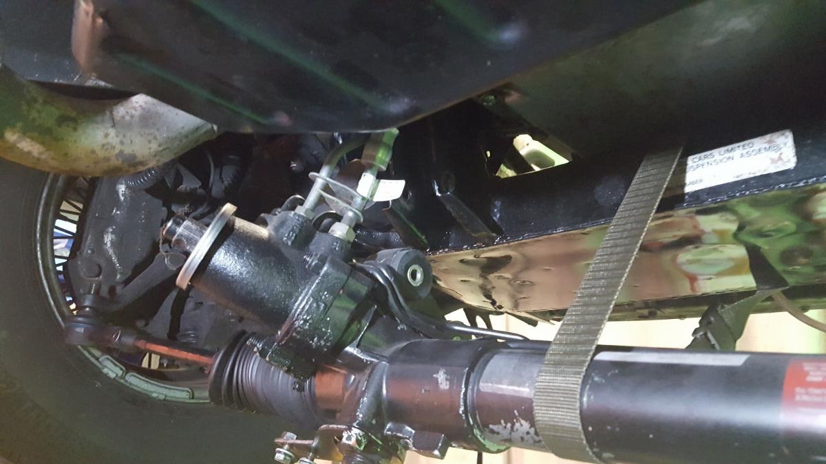

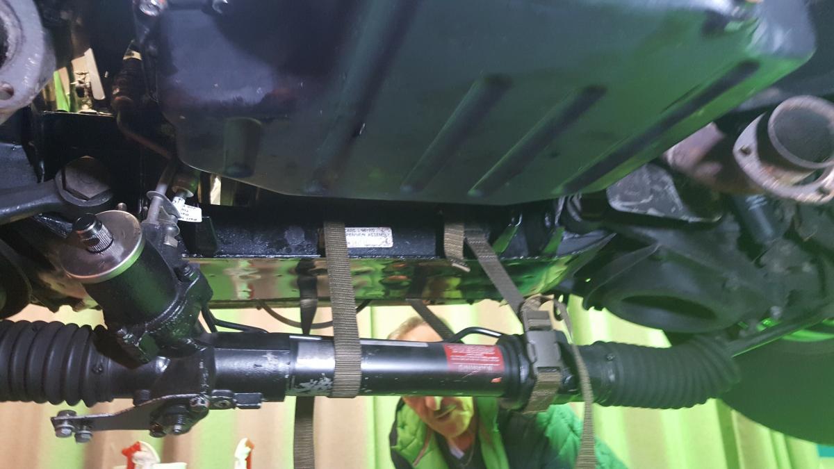

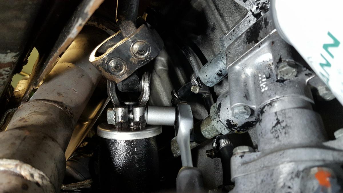

Nach einem Teller vorzüglicher Pasta mit einem begleitenden Schluck Don Pascual bei "Chez Alex" von nebenan ging es heute an den Ausbau des Lenkgetriebes.
Schon bei der Ausmusterung vor einer halben Ewigkeit war klar, dass man die olivegrünen Spannriemen der Kampfausrüstung TAZ90 früher oder später gebrauchen kann. Wieso also nicht gleich heute zum Halten des von der Vorderachse gelösten Lenkgegriebes?

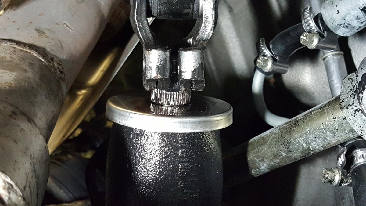

Zuerst musste aber das Kreuzgelenk der Lenkstange gelöst und dessen Position zur verzahnten Welle markiert werden.

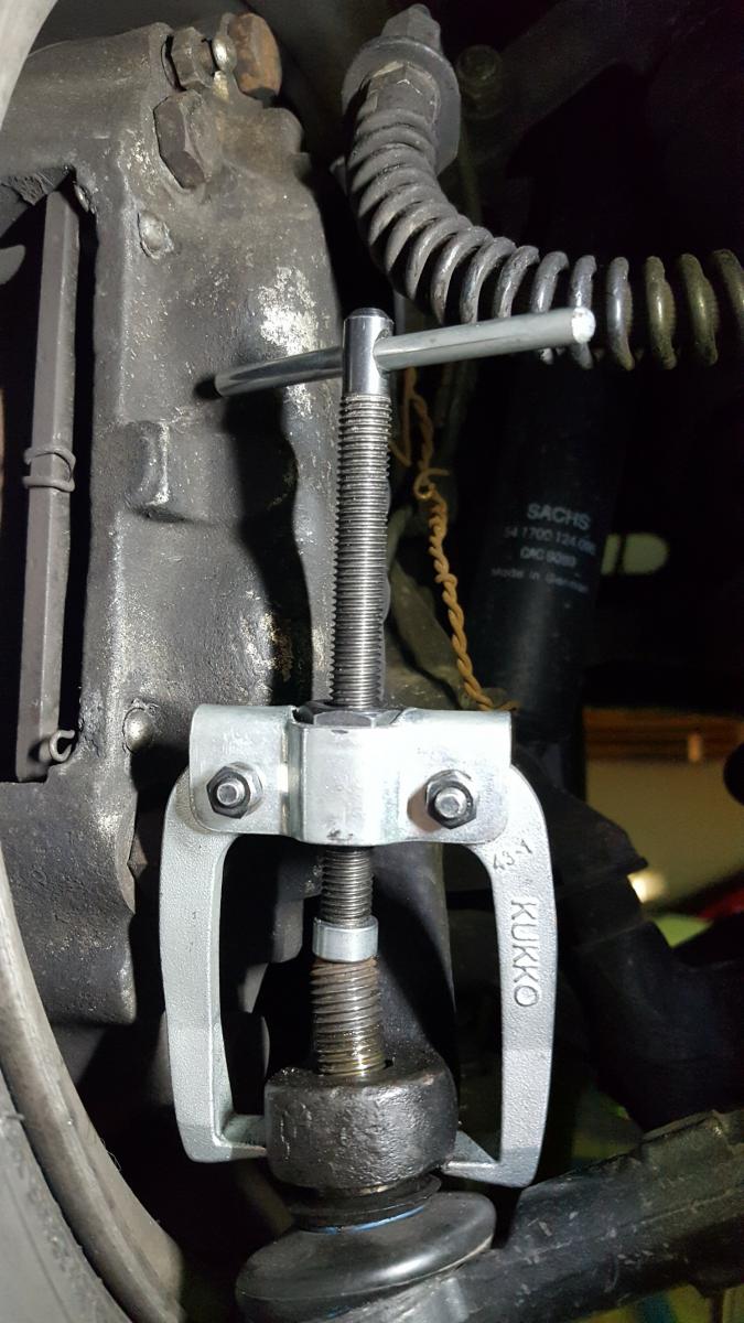

Dann, wie bereits angedeutet, wurde das Lenkgetriebe gelöst, um Zugang zu den auszpressenden Lenkungsendstücken und den Verbindungsleitungen zur Servopumpe  zu schaffen.
Mit einem geeigneten Werkzeug war es ein Leichtes, das festsitzende Endstück aus dem Radträger zu drücken
Noch vor dem Dessert konnte dem Lenkgetriebe der angestammte Platz in der Aufbereitungsabteilung zugewiesen werden.

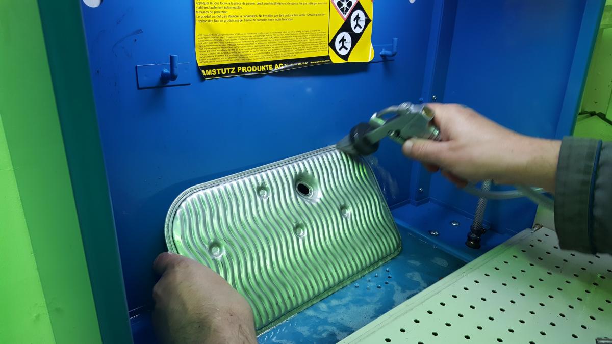

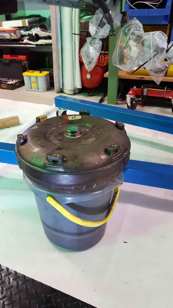

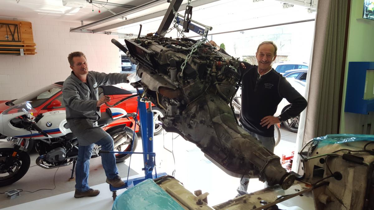

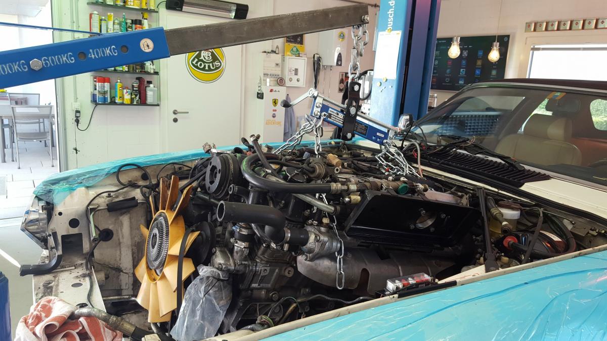

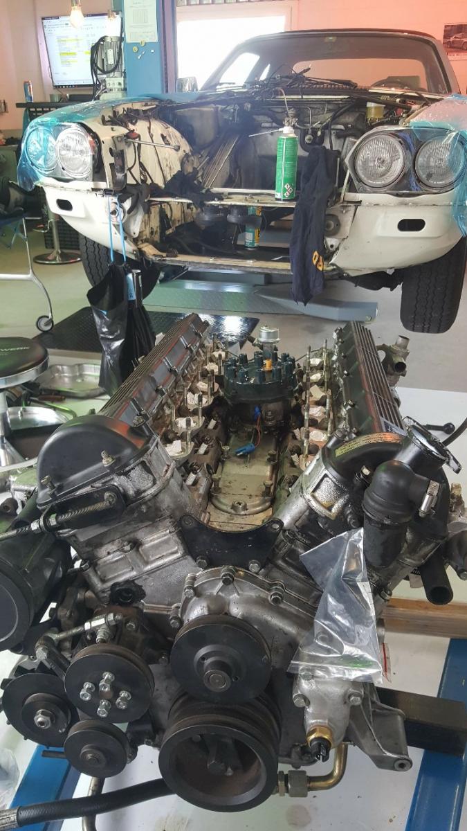

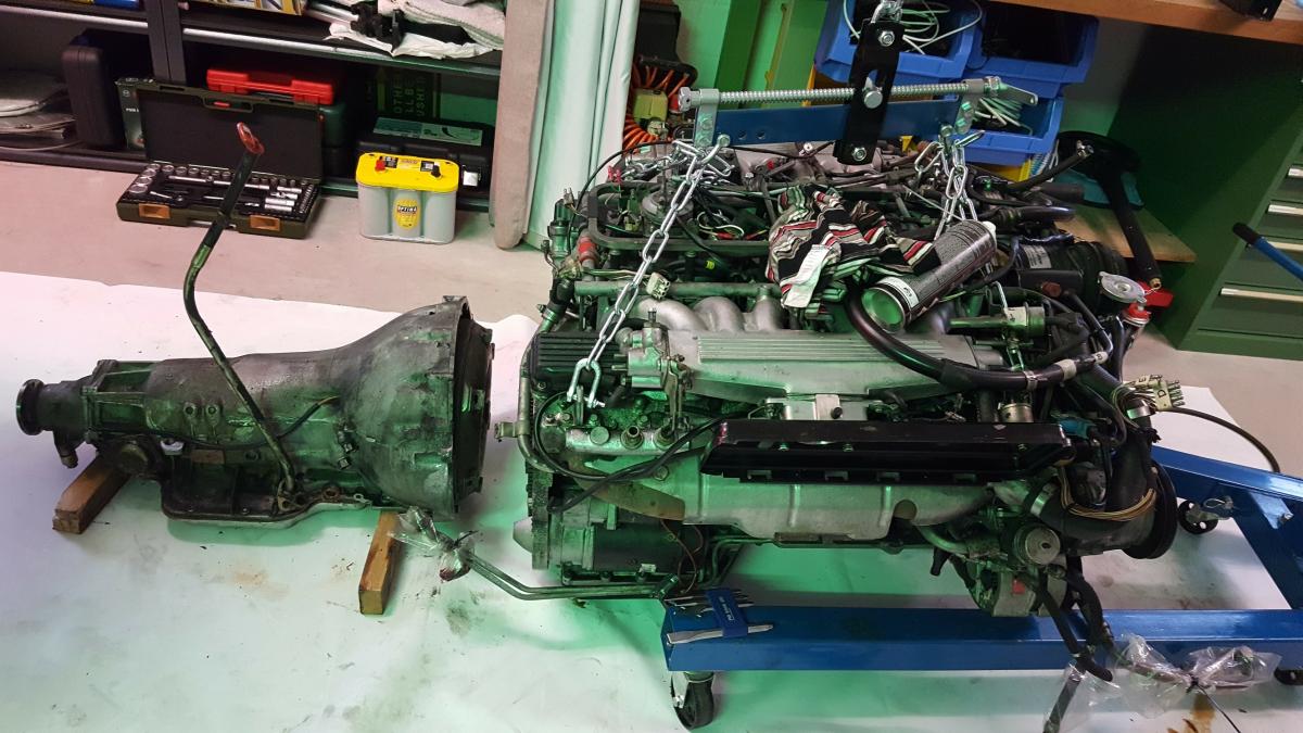

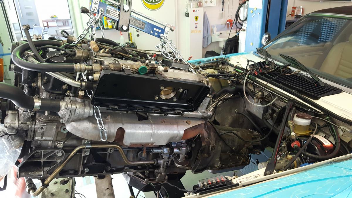

...Auch während den letzten Wochen waren wir nicht ganz untätig und haben uns langsam aber stetig zur Quelle des Übels oder in unserem Fall zum inkontinenten Innern des GM400 Automaten vorgearbeitet.

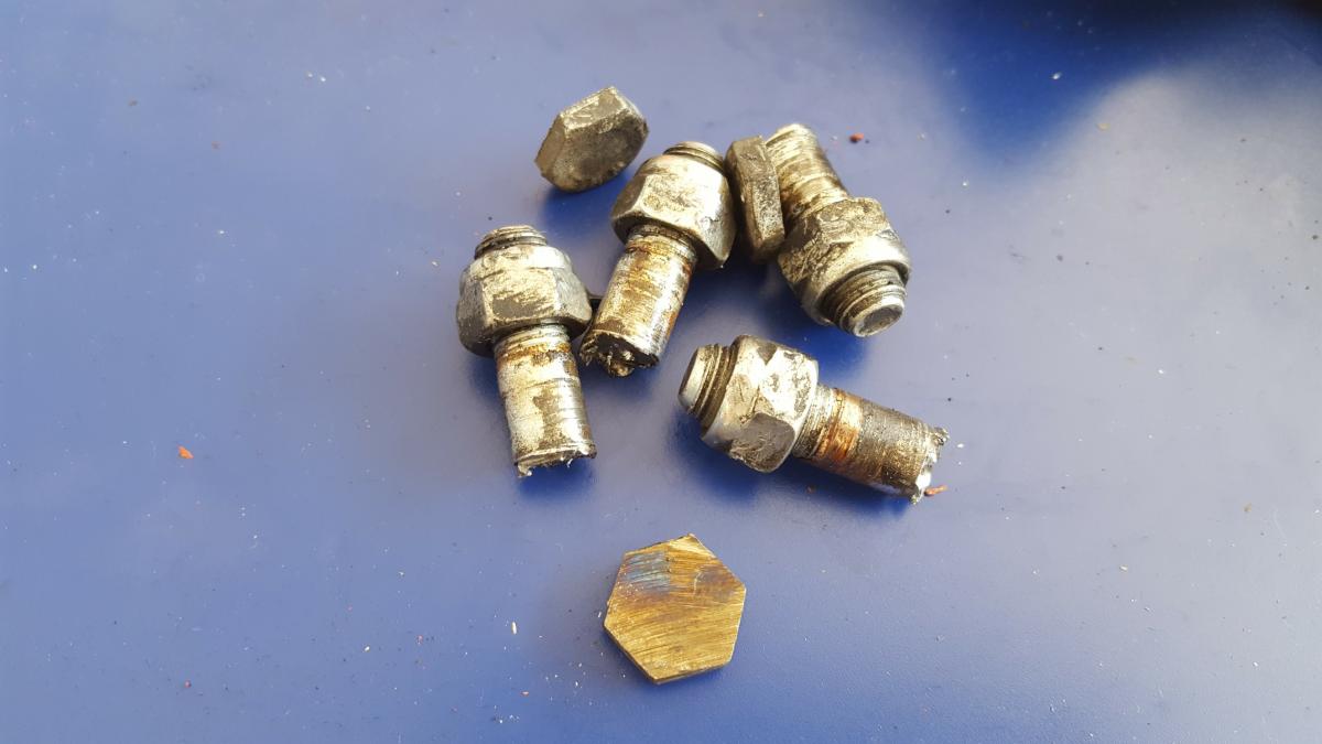

Grundsätzlich ging das Separieren der Antriebseinheit von all Ihren Nebenaggregaten, Leitungen und Kabeln ziemlich einfach von statten. Doch es gab natürlich auch Ausnahmen.

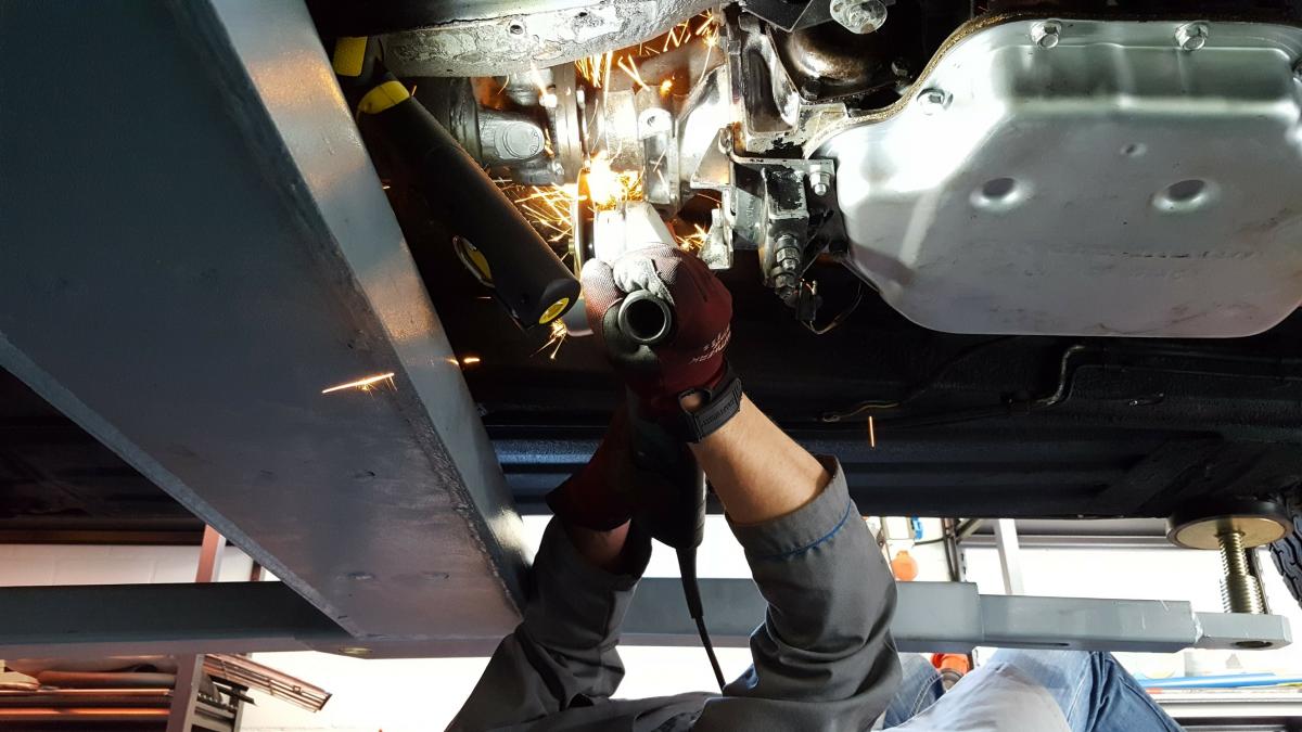

Zum Trennen der Kardanwelle mussten wir zum Beispiel grobes Geschütz auffahren, da sich die Passschrauben nicht lösen liessen.
Nicht viel später aber hing der Fisch am Haken.
Mit dem entsprechenden Equipment gelang es uns, den Schwerpunkt der Last so auszubalancieren, dass die monströse Antriebseinheit stets im angemessenen Winkel am Haken hing.
Ziemlich stolz über den kapitalen Fang genehmigten wir uns erst einmal ein Bierchen. ?

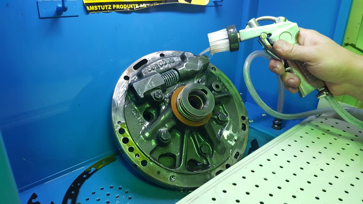

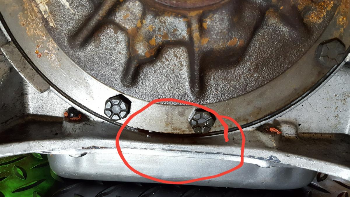

Einmal vom V12 getrennt und den Drehmomentwandler zum Ausbluten platziert, bestätigte sich unser Verdacht, dass der Ölverlust des Automaten auf die 32jährige und somit ziemlich poröse Ölpumpendichtung zurückgeführt werden kann.
Die Ölpumpe selber sowie Ölfilter und Wasserpumpe scheinen die Jahre ziemlich gut überstanden zu haben und wurden mit entsprechender Hingabe im wohlriechenden Kleinteile - Reiniger gehegt und gepflegt.

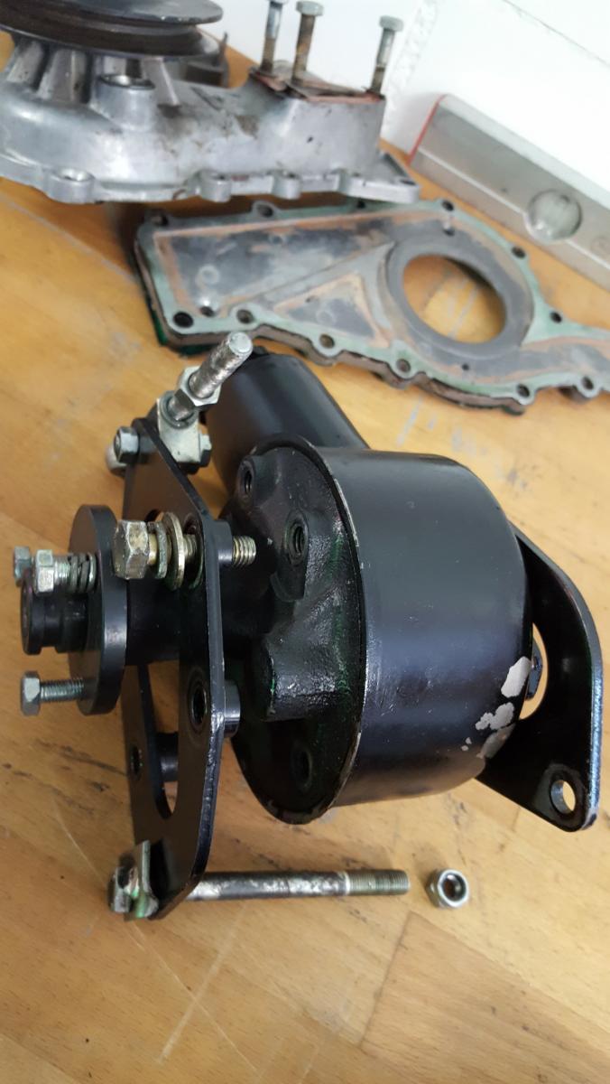

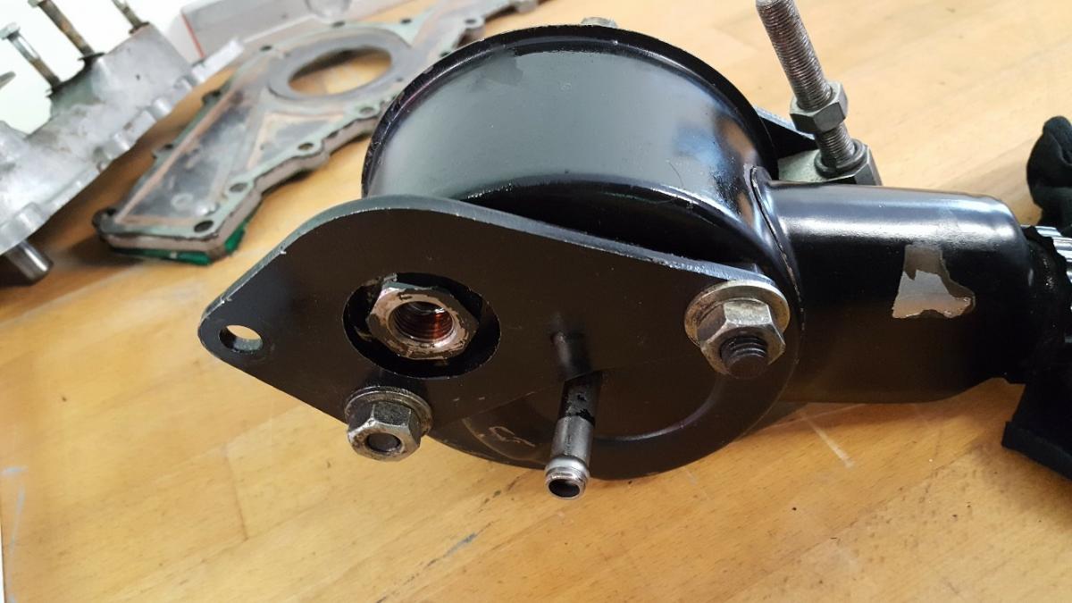

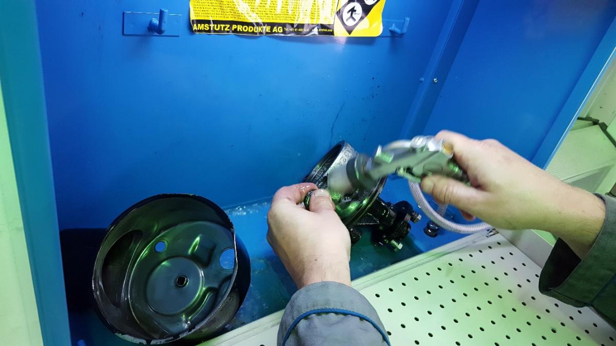

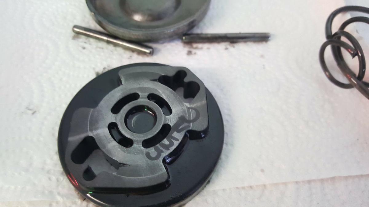

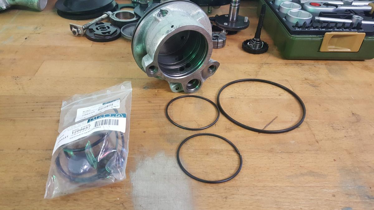

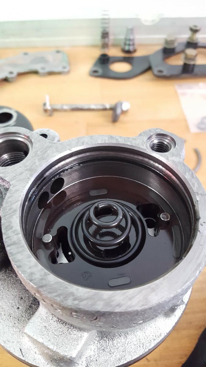

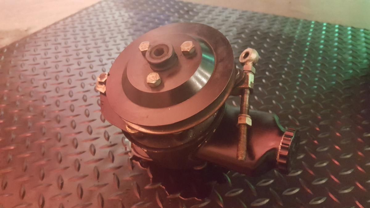

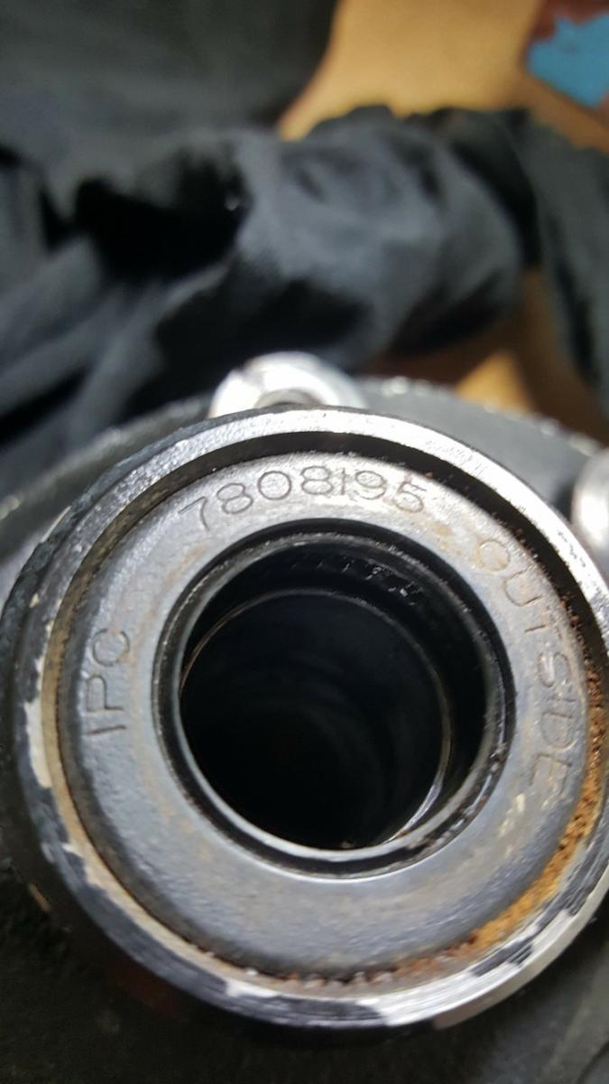

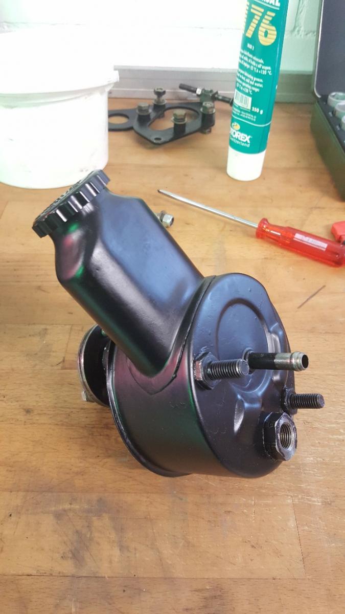

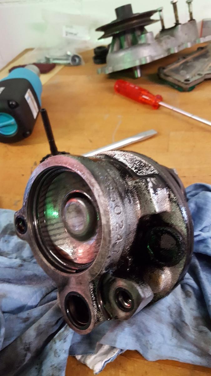

...rund 3 Monate vor dem Rallye Start sind wir daran, die inkontinenten Baugruppen zu überholen. Gestartet haben wir mit der Servo-Ölpumpe.
Auf den ersten Blick sieht man dieser die 33Jahre auf ihrem Buckel vielleicht nicht an. Doch vermuten wir einen defekten Wellendichtring als Ursache für den massiven Verlust an Servoöl.
20190413_140825-1195x2124.thumb.jpg.28cc7e1cc0b3aebc002418d0b8635159.jpg20190413_140901-1328x747.thumb.jpg.908862005668bdf1d25cbb8022190ba6.jpg

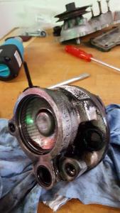

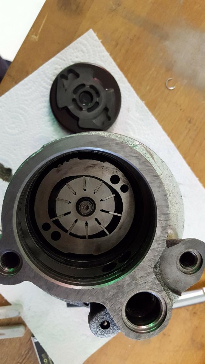

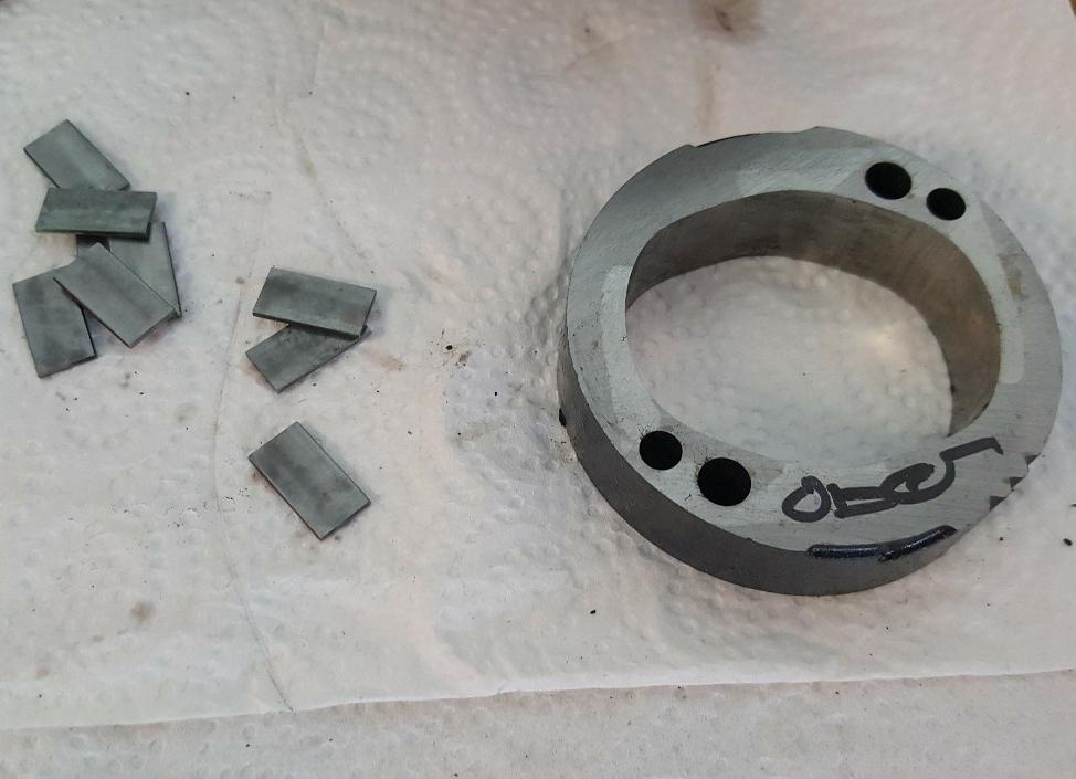

Zuerst wird die Pumpe sorgfälltig zerlegt.
Der verdächtigte Wellendichtring präsentiert sich in der Tat als verschlissen und der Kunststoff als hart und spröde.

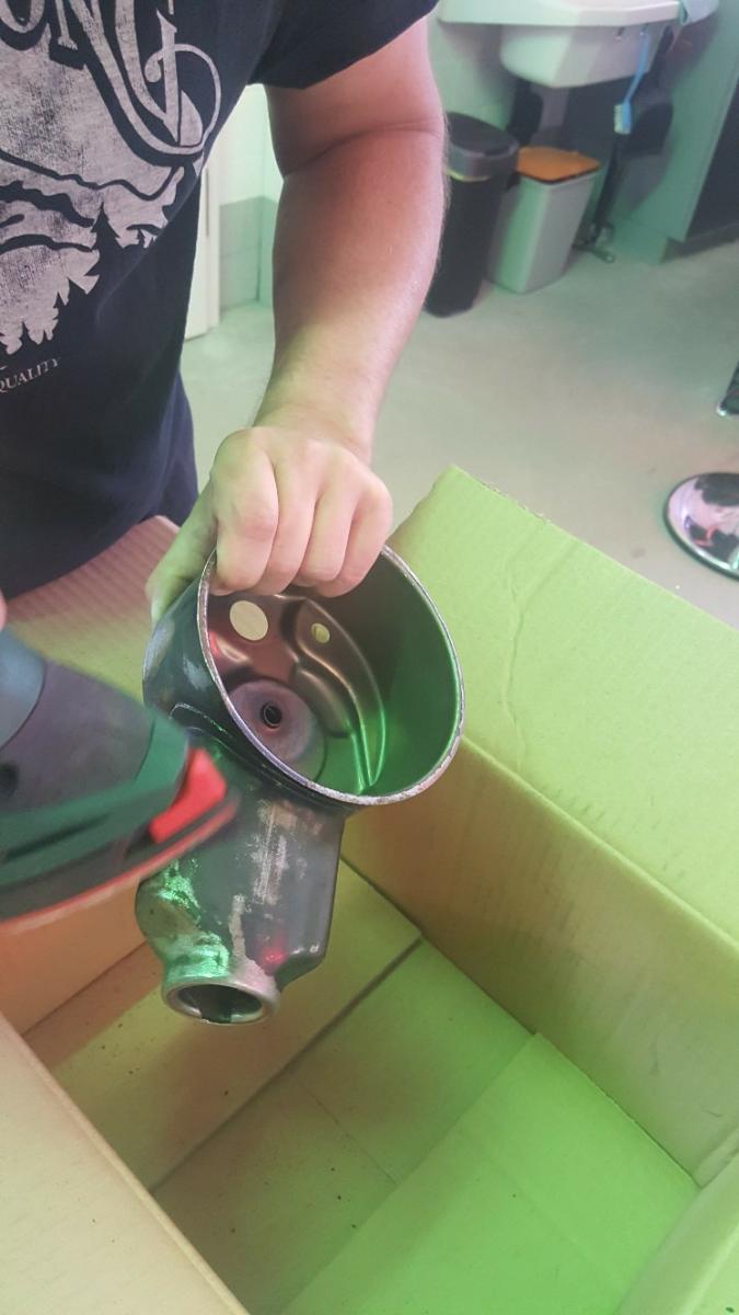

Das Gehäuse wird mit dem Kleinteilereiniger von Restöl und Metalspänen befreit.

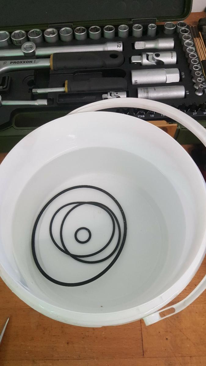

Die neuen Dichtungsringe werden vorbereitet und im warmen Wasserbad elastisch und dehnbar gemacht
Auch dem Gehäuse wird einiges an Aufmerksamkeit geschenkt, so dass alles wieder zusammengeschraubt einen doch einigermassen vielversprechenden Eindruck hinterlässt.

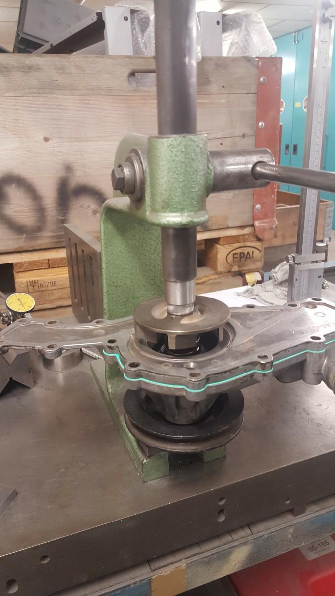

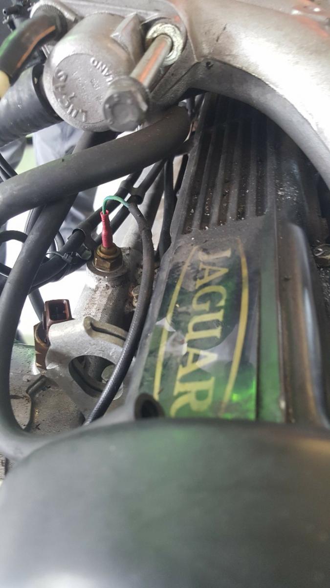

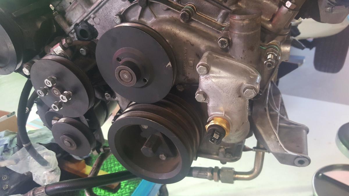

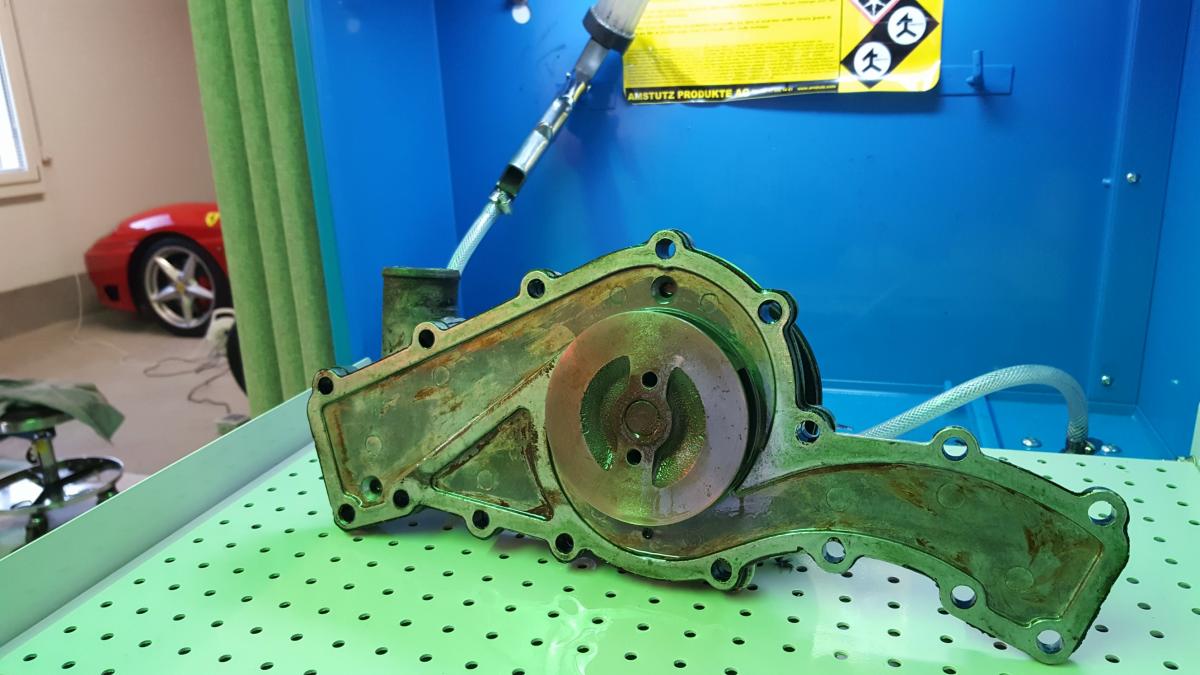

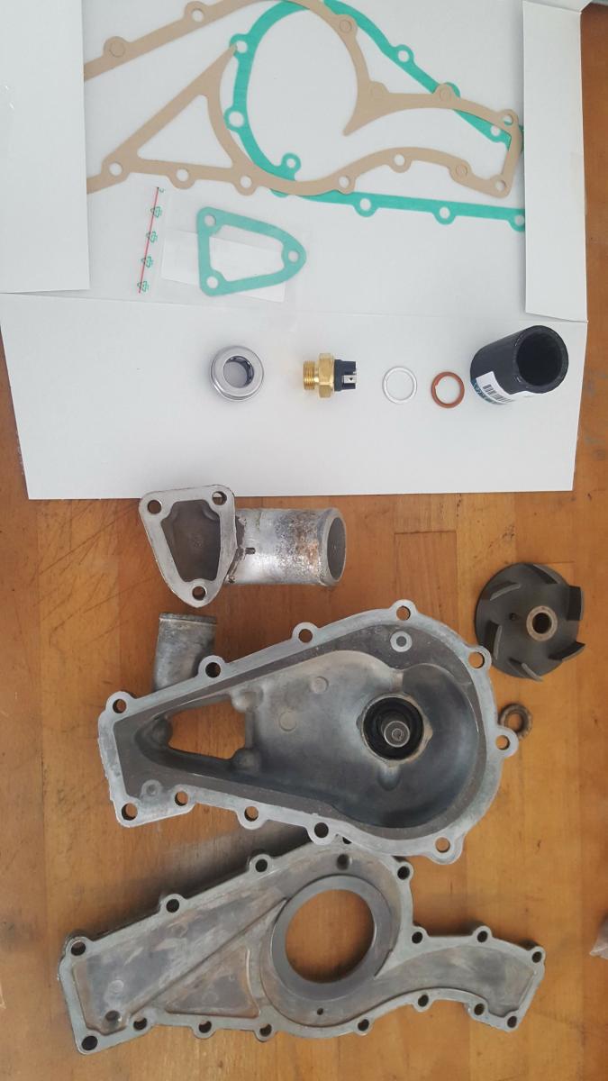

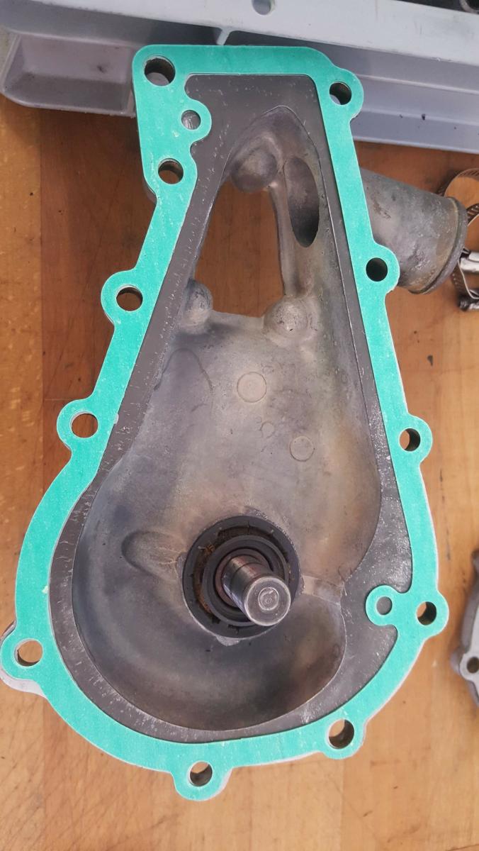

Als nächstes wird die Wasserpumpe neu abgedichtet.
Dies ist als eine Präventivmassnahme zu verstehen, da aus den Wartungsunterlagen des Vorbesitzers zu entnehmen ist, dass die Wasserpumpe im Jahre 2004 komplett erneuert wurde. Zudem sind uns keinerlei Leckagen im Bereich der Pumpe aufgefallen.
Aber aufgrund der hervorragenden Zugänglichkeit, der überschaubaren Kosten und weil es einfach auch Spass macht, entschieden wir uns, die Dichtungen und den Thermoswitch für den elektrischen Zusatzlüfter (Grazie Aldo?) zu erneuern.

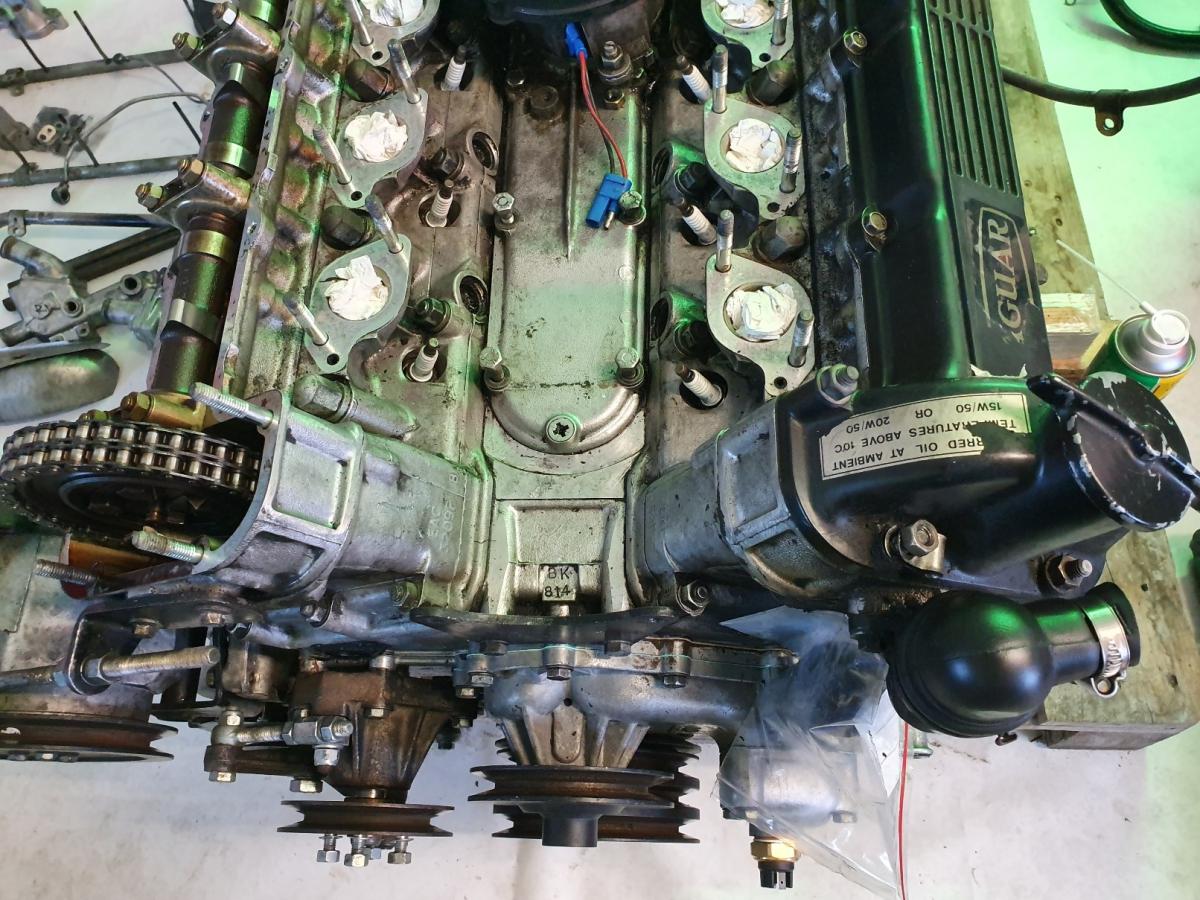

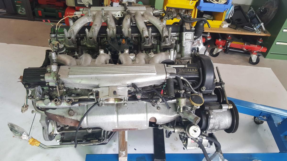

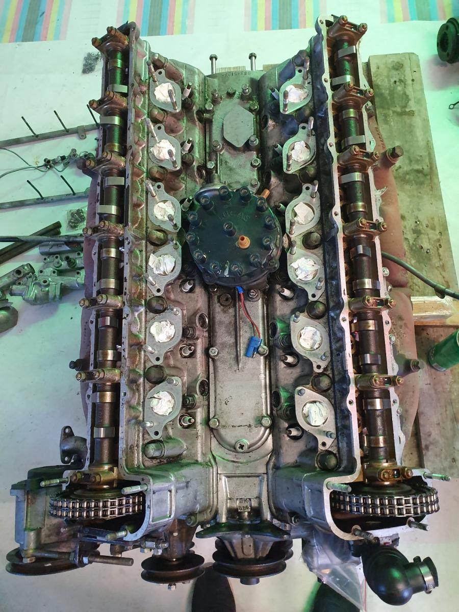

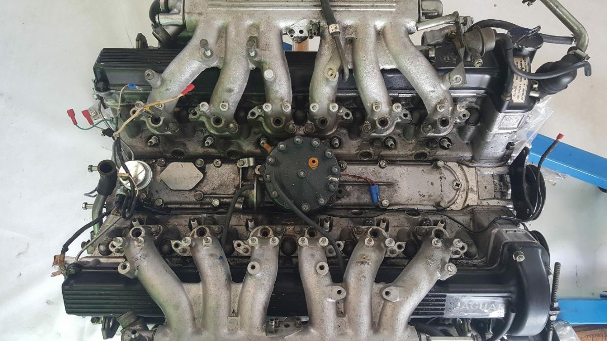

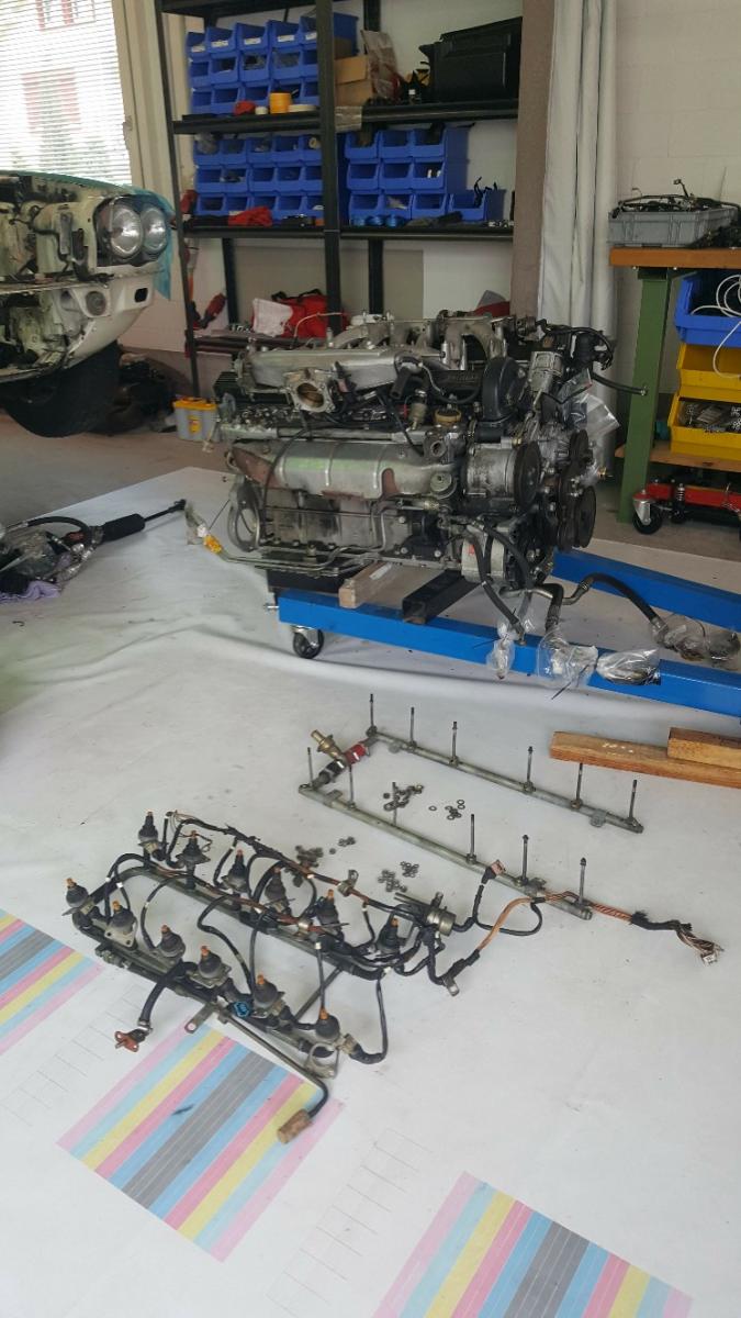

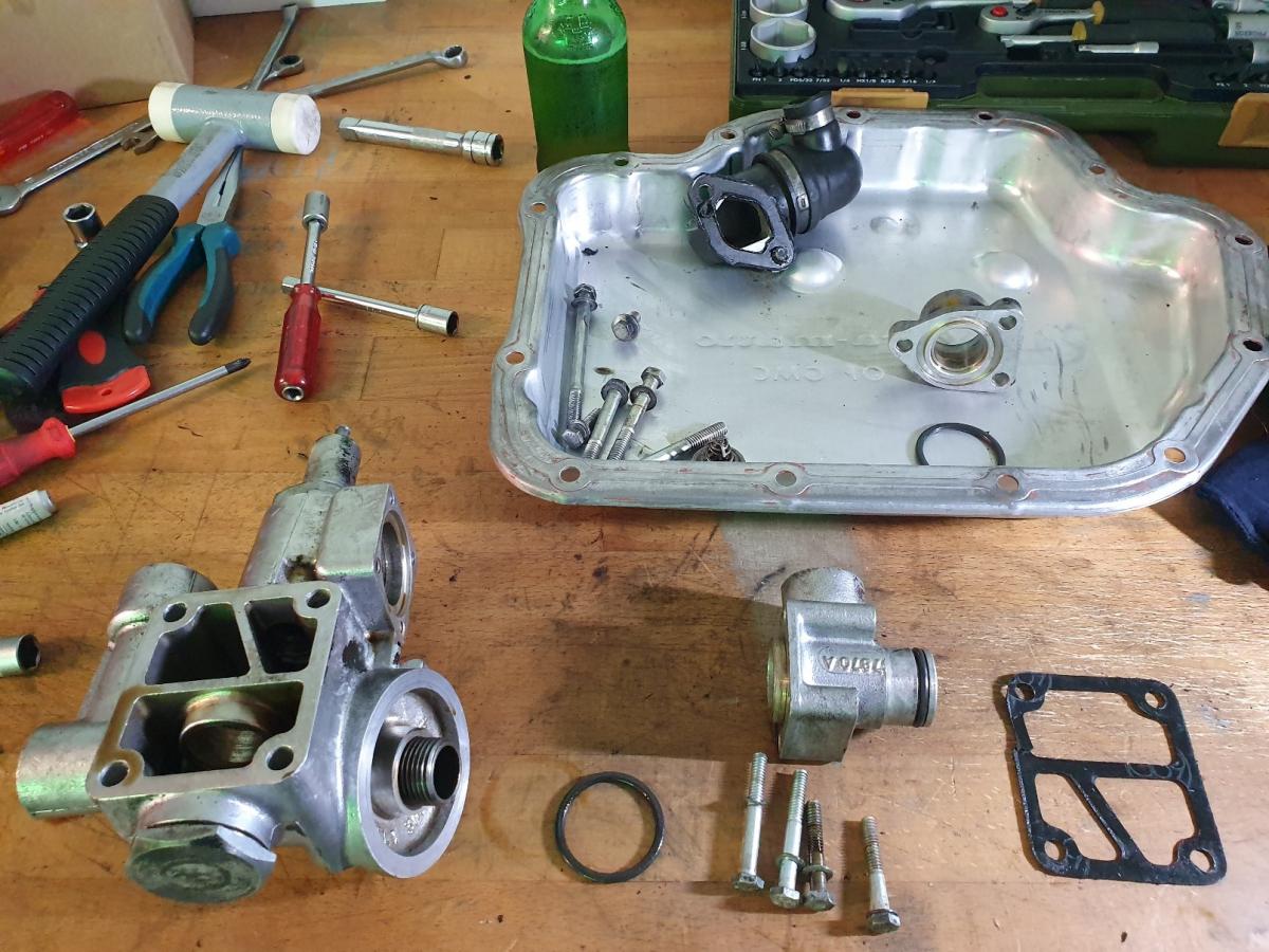

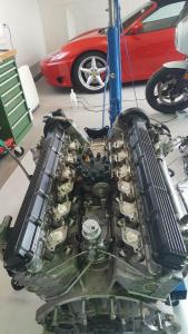

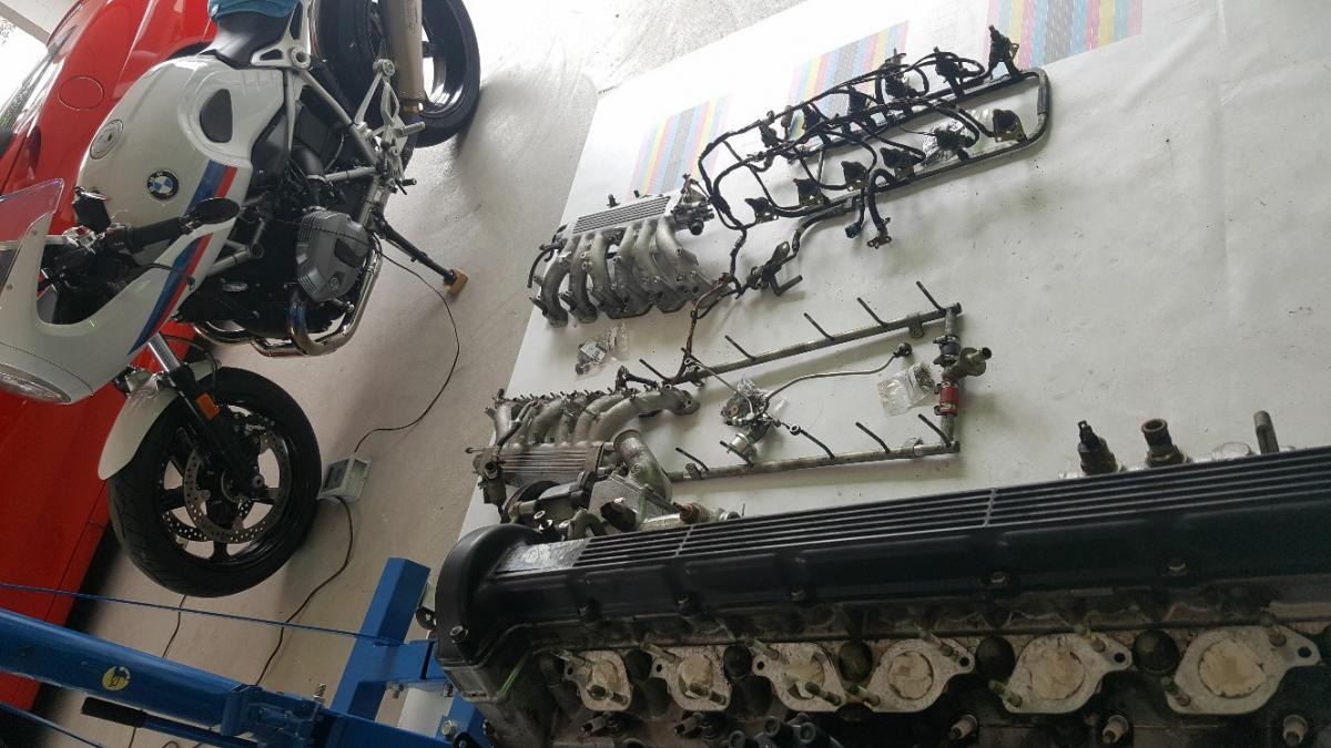

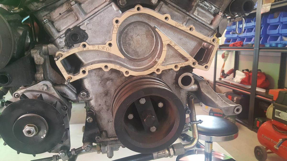

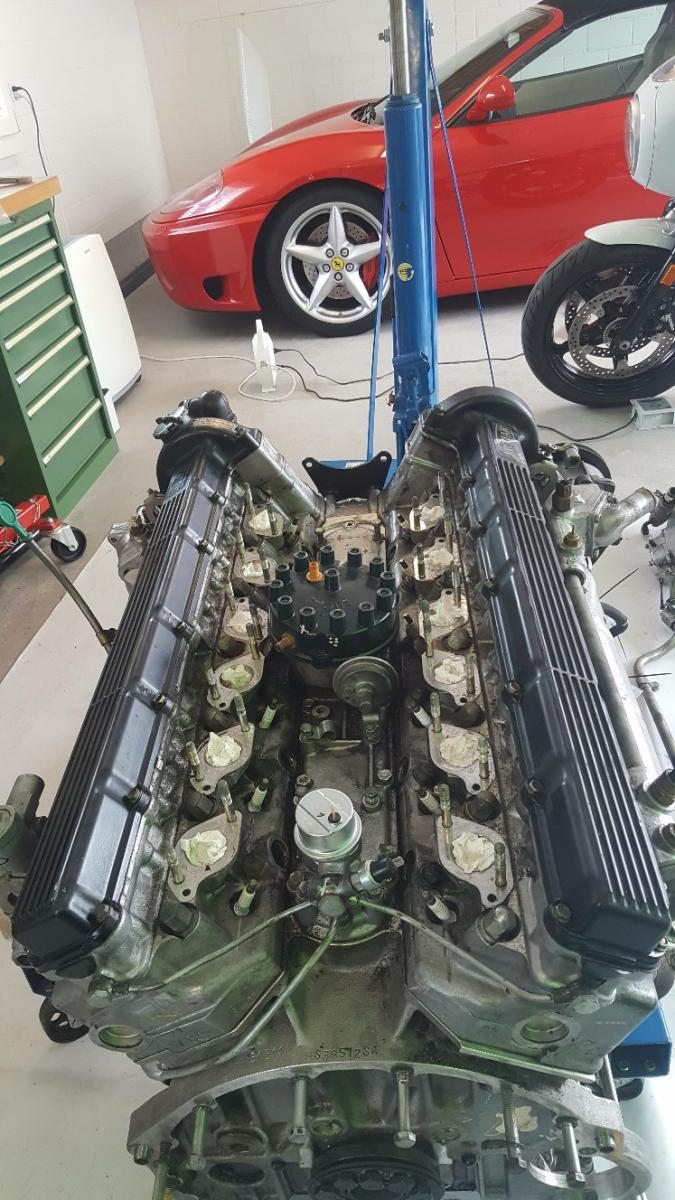

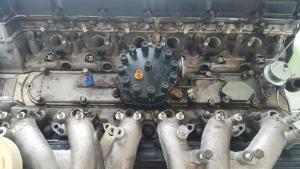

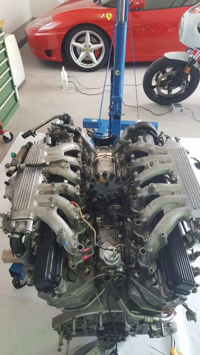

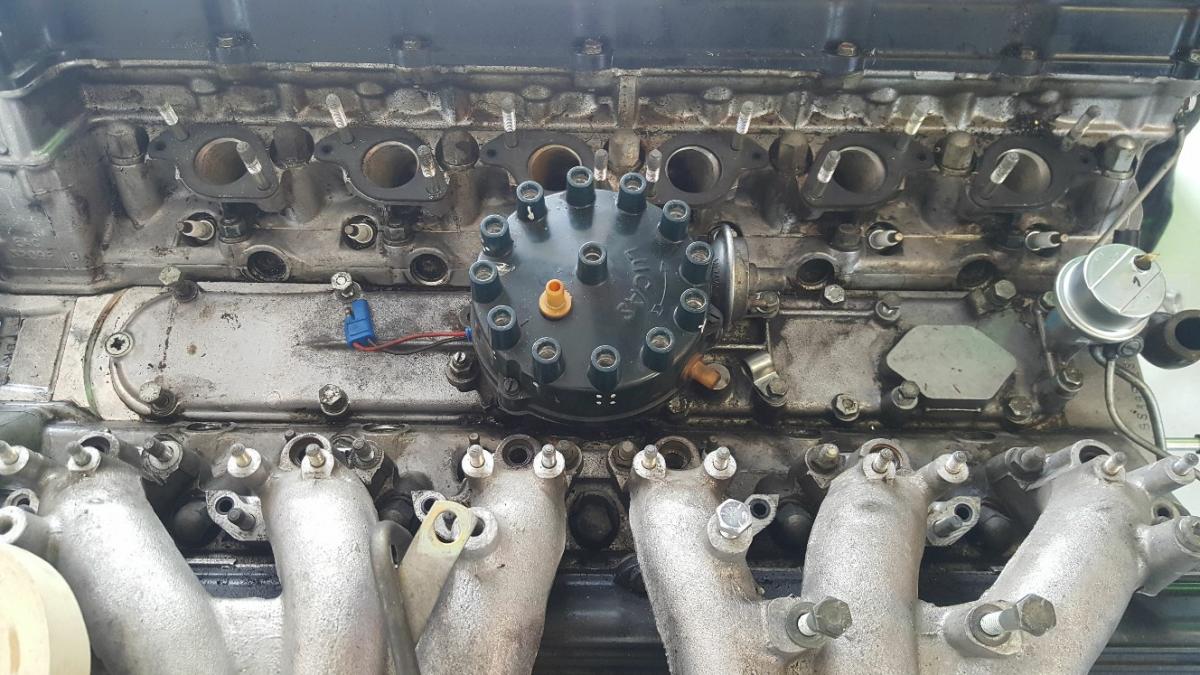

Dieses Wochenende haben wir uns kurzerhand dazu entschieden, den mächtigen V12 unserer Raubkatze zu überholen. Warum?
- weil der Motor doch da und dort etwas "schwitzt"
- weil der Motor ja bereits ausgebaut ist und man nun mit Leichtigkeit an die neuraligischen Stellen herankommt.
- weil wir die Gelegenheit nutzen möchten, um den Motor auch optisch etwas aufzuhübschen.
- weil wir uns nach ein paar Bierchen genügend Mut für dieses Unterfangen angetrunken haben.
...und weil es halt einfach nur Spass macht :-))!
...das sind doch Gründe genug.

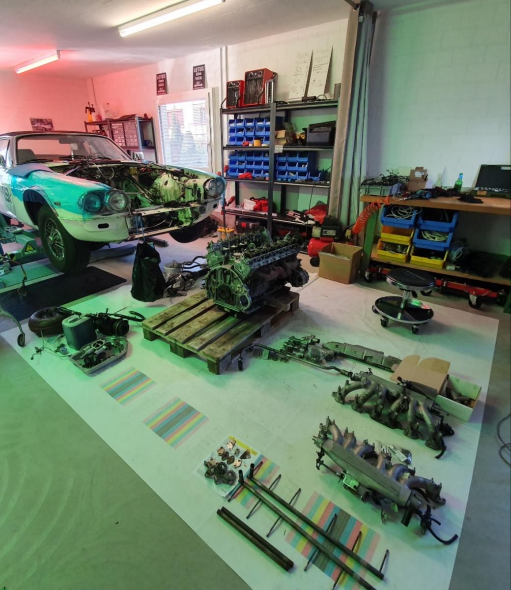

...Feierabendimpressionen:
