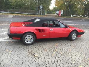

bin super neu hier , mein erster Beitrag,
 komme aus Düsseldorf und habe mir  einen mondial, 4.85 Baujahr zugelegt.
Das Auto war Erstzulassung in new mexico in den USA und dann in Schottland.
Das heißt für mich das Ich erstmal eine Zulassung brauche, dh. § 21 und dann das übliche, nun meine Frage an jemanden der auch dieses Auto hat,
-mit 3.0 L und 240 PS , Cabrio-
Hätte gerne mal eine Kopie des  Fzg. Schein von jemanden der dieses Auto hier in Deutschland fährt.
Einfach nur die technischen Daten dh. ab Seite 2.
Für eine Kopie des Fahrzeugscheines wo ich die technischen Daten sehen kann wäre ich sehr dankbar.
Vielen Dank im voraus.

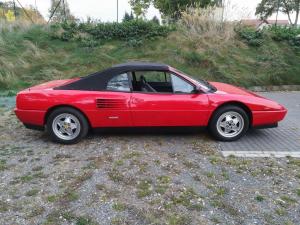

ich habe das gleiche Anliegen.
Habe einen Mondial T Cabrio aus England (s. Foto in der Anlage) und benötige für die Zulassung die techn. Daten.
Deshalb meine Bitte: Ich brauche eine Kopie von einem Fahrzeugschein.
Am einfachsten als *.pdf-Datei in Anlage einer e-Mail an: lambda41@online.de - gern mit abgedeckten persönalichen Daten.
herzlichen Dank

Mittlerweile habe ich das Auto angemeldet.
Wir freuen uns hier immer über Bilder ... ?
