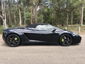

Er ist daaaaaaaaaaa, und steht mit seinem BITCOIN Kennzeichen da wie eine absolute Schönheit ?

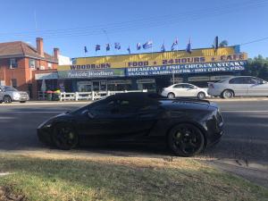

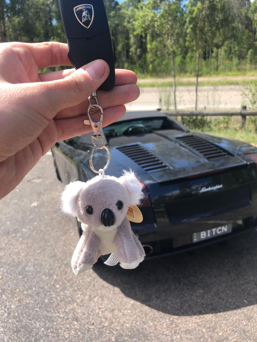

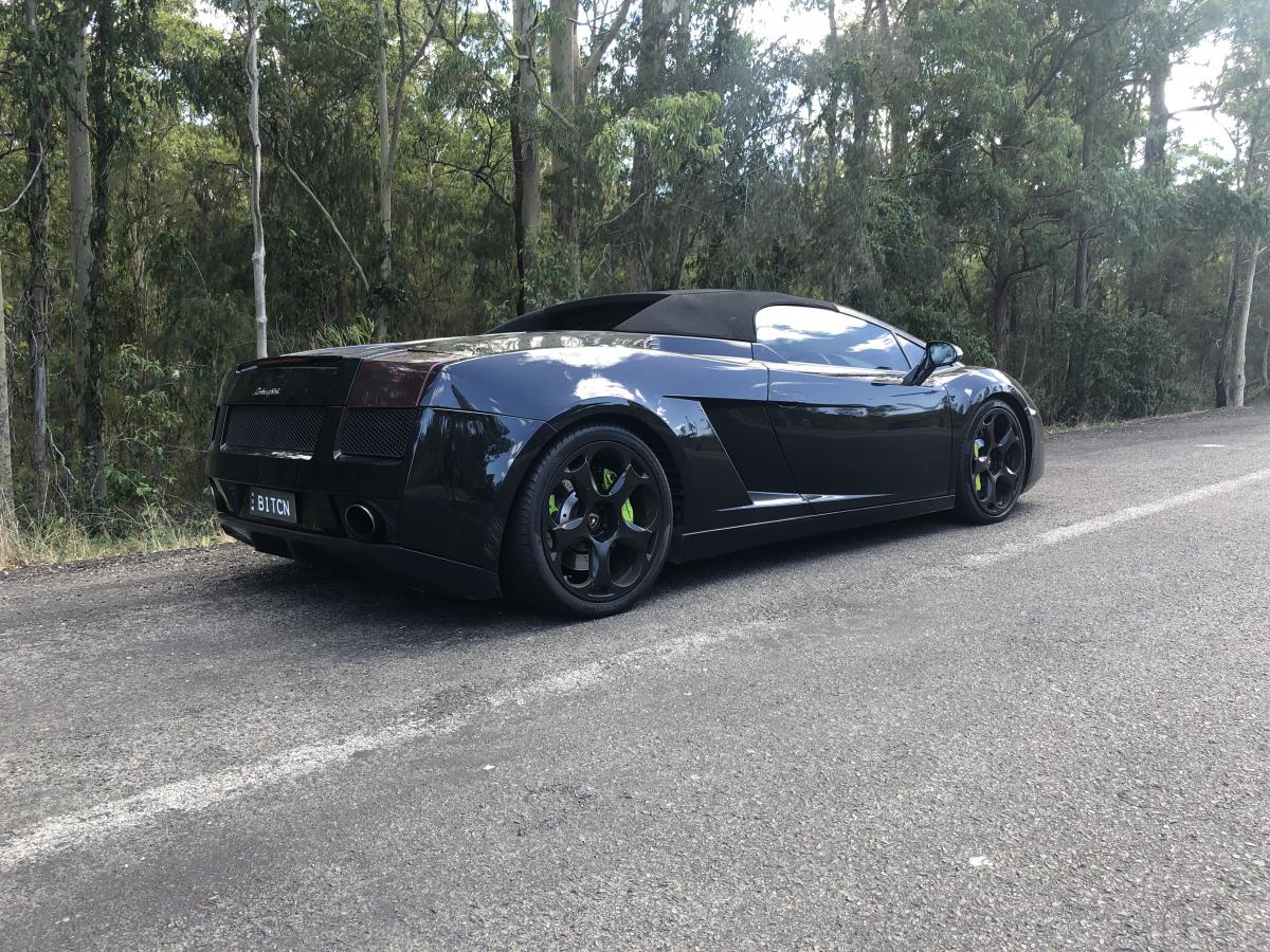

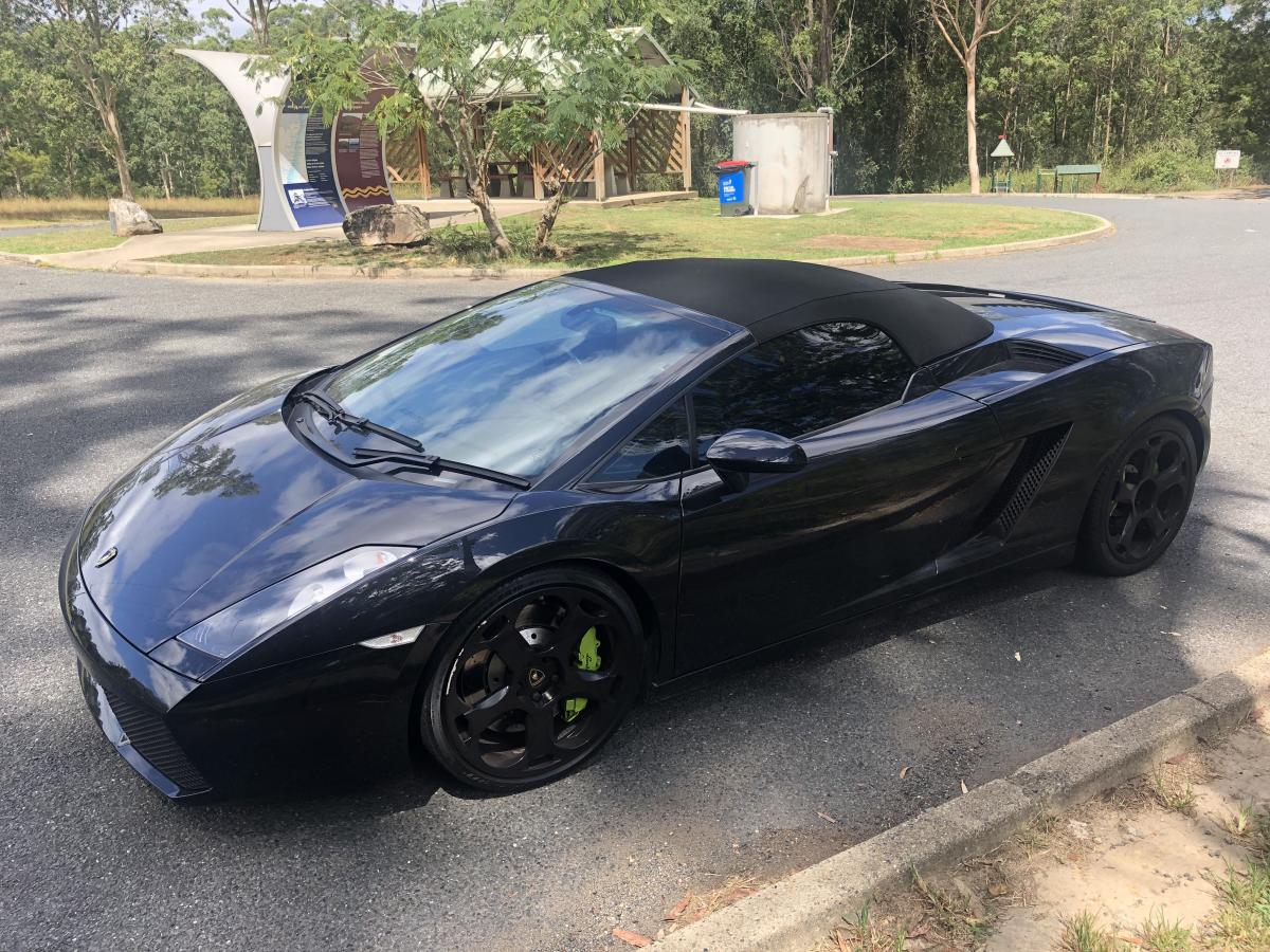

Und er macht so unglaublich Spass, das kann ich gar nicht in Worte fassen. Positiv überrascht hat mich das Vorhandensein des eigentlich nicht von mir erwarteten Liftingsystems.
Es ist schon neun Uhr abends und ich muss langsam schlafen gehen ... mein 3000km Roadtrip beginnt morgen früh um 6:00. Natürlich werde ich morgen einen ausführlichen Erfahrungsbericht schreiben sowie Videos von der ersten Etappe drehen ?
Als kleinen Vorgeschmack gibt es aber an dieser Stelle schonmal einige Vorabfotos :)
.. und weiter gehts.
... und weiter
Toller Wagen, tolle Farbe! Und wie der Spaß macht!
Würde ich mir genau so als Linkslenker kaufen ?
Freue mich auf Deinen Bericht!

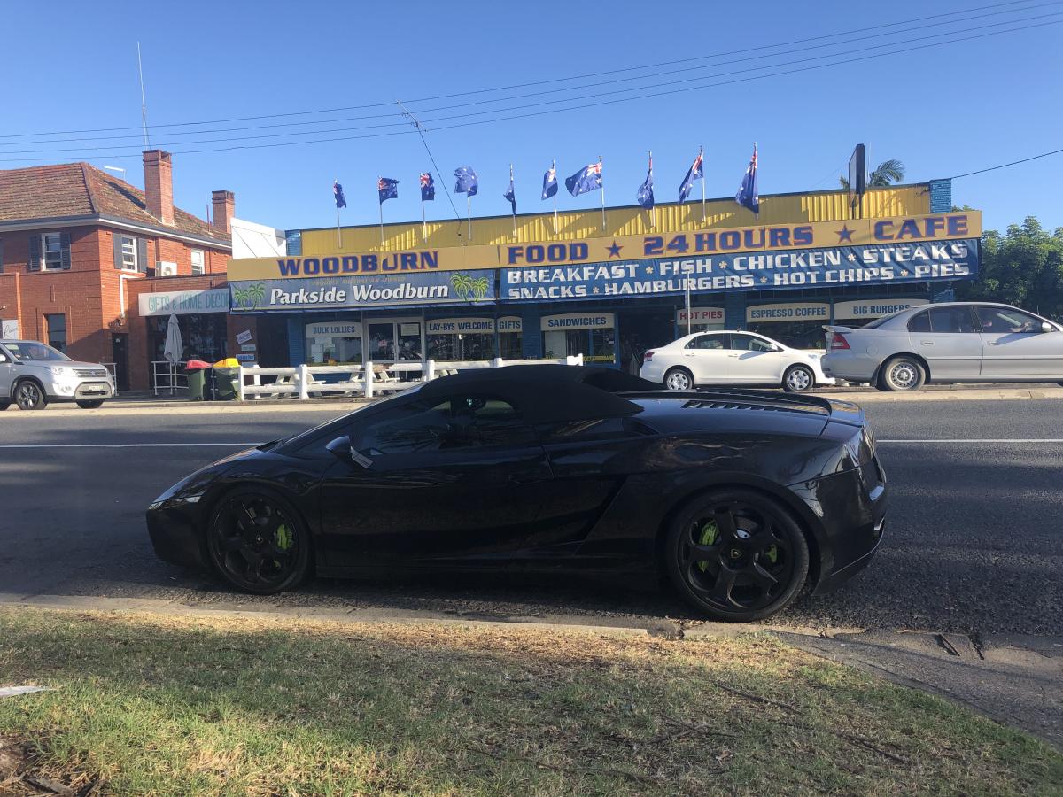

Hatte gerade ein kleines Problem mit dem Dach ... beim Schliessen ging es plötzlich nicht mehr weiter, das Stoffdach war nur halb zu und es kam die Meldung „Soft Top function not available“ oder so ähnlich! Habe den Druck der Hydraulikpumpe abgelassen und das Softtop vorerst manuell per Hand geschlossen und verriegelt! Könnt ihr euch einen Reim drauf machen?

Fehler mit LaRa auslesen lassen und hoffen, dass was hinterlegt ist. Kann vieles sein.
Angefangen von der Hydraulikpumpe, schwergängiges Gestänge, Microschalter, fehlende Hydraulikflüssigkeit, undichte Leitung, Hubzylinder der Heckklappensteuerung, Steuergerätproblem.

wäre jetzt mein erster blick...dürfte die grüne "G 004 000" zentralhydraulikflüssigkeit  sein..bekommt man,zumindest hierzulande,problemlos bei jedem vw/seat/Audi/skoda dealer oder von marken wie liqui moly,fuchs selbst GM/holden hat die meines wissens
