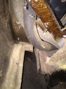

Also ich bin gerade dabei, unter Anderem, restlos alle Wasser und Spritschläuche zu tauschen. Vor zwei Jahren, als der Motor raus war,dieHinteren, und jetzt noch alle vorne im Kofferraum. Ist schon ne Quälerei. Aber ich kann nur jedem empfehlen auch die Schläuche durch den linken Schweller zu erneuern. Das war der einzige, welcher überhaupt nach aussen im Gewebe eingerissen war! Hinter dem linken Tank, genau da bevor er im Schweller verschwindet. Das wäre ne schöne Schweinerei geworden...Irgenwann demnächst...

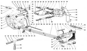

Edith sagt, dass lt. Ferrariparts es auch so ist:
Teile Nr. 19, 25
...im Schweller laufen meines Wissens die Heizungsschläuche.
Joachim
links : Heizung und Unterdruck zum BKV
rechts: AC
Gruß von der Alm
Michael
Jo. Links Heizungsvorlauf und Unterdruck Bremskraftverstärker.Das ist brutal eng und winkelig. Gingen nur schwer raus, mit ziehen
 von vorne und nachschieben von hinten. Ich freue mich schon auf's wieder einziehen, wenn ich die jeweils dreimetersechzig dann
 mal hier liegen habe...

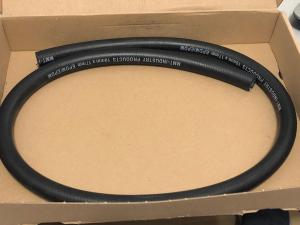

Wenn du alle erneuern willst, brauchst du Meterware in 12,16 und 22mm. Dann noch die Dickeren, die Durchmesser hab ich jetzt nicht im Kopf.Der Wasserschlauch im Schweller ist 16mm. Dafür brauchst du ca. 3,60m.Wenn du das machst, solltest du auch noch den Unterdruckschlauch neu machen.Der hat 14mm und auch ca. 3,60m

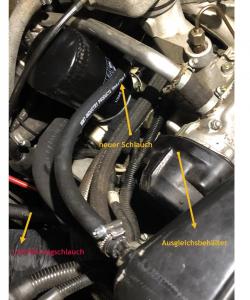

Hallo zusammen,
hab vor einer Woche den Luftführungsschlauch links ausgebaut und instandgesetzt, war nur noch Gitter übrig.
Bin dann beim Einbauen am Kühlmittelschlauch vom Ausgleichsbehälter rangekommen und plötzlich ist Kühlwasser ausgetreten
unter der Ansaugbrücke. Hab dann den aufgequollenen Schlauch festgestellt. War zufall also am besten den Schlauch prüfen und besser austauschen. Beim ersetzen Ölfilter ausbauen, geht einfacher.
Hier der Link wo man den passenden Schlauch bestellen kann, passt einwandfrei.
