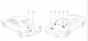

Deshalb - endlich - meine eigentliche Frage: sieht man irgendwo beim 360iger außer der europ. Homologierungnummer e3*98/14*0043 einen anderen Kodex (OE00365EST...) ??
Danke im Voraus !
Weiß ich nicht genau, aber auf 2 Seiten am Anfang vom Manual sind in meiner Erinnerung alle Stellen eingezeichnet, bei denen irgendein Identifikationsmerkmal angebracht ist....

Das sieht nach Werstatthandbuch aus, aber genau das hatte ich gemeint
