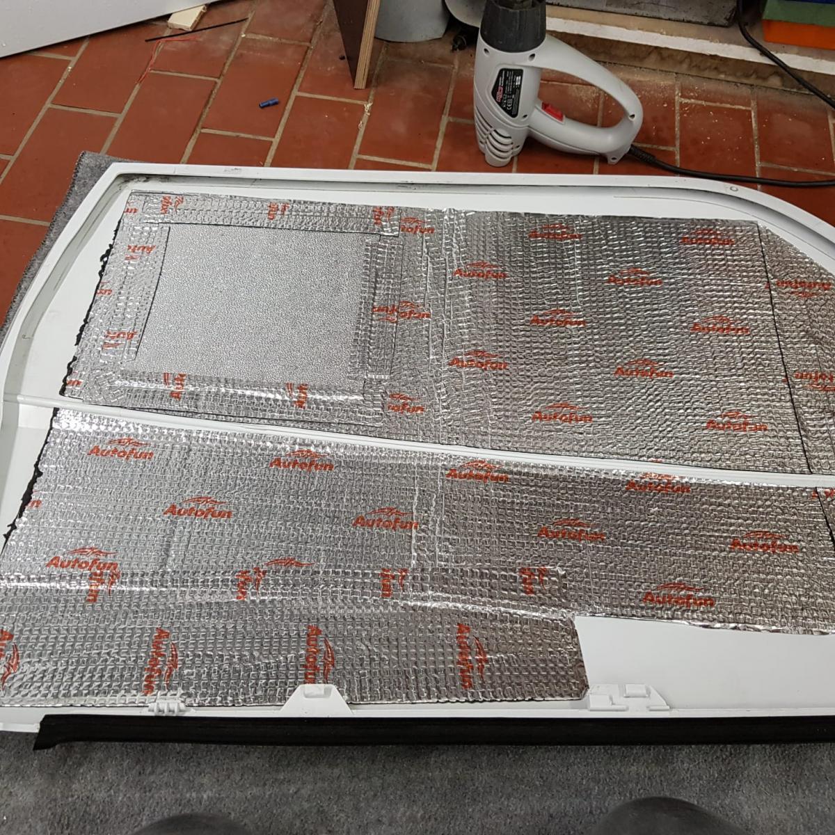

Mein Smarty hat inzwischen ein HiFi Upgrade bekommen.
Radio Kenwood KDC-X7200DAB. DAB+ ist wirklich klasse, macht Spaß neue Sender auszuprobieren und Klangqualität ist super. Zudem Spotify via Bluetooth und eine gute Freisprecheinrichtung. Hat sich gelohnt!

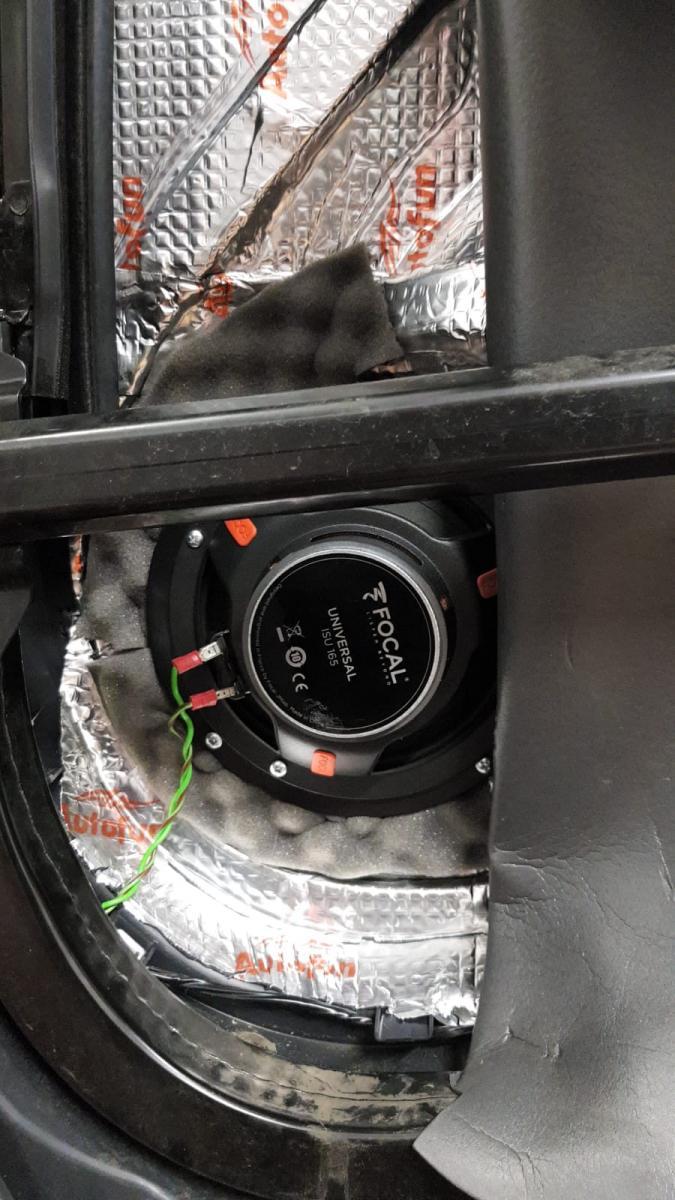

Lautsprecher von Focal, ISU165 universal. Hochtöner verbaut, im Vergleich zu dem OEM Lautsprechern sind das welten.
Einen Kenwood KSC-SW11 aktiver Gehäusesubwoofer mit 150W hatte ich noch auf Lager, der kam hinter dem Beifahrersitz rein. Für das kleine Auto mehr als ausreichend, bin sehr zufrieden.

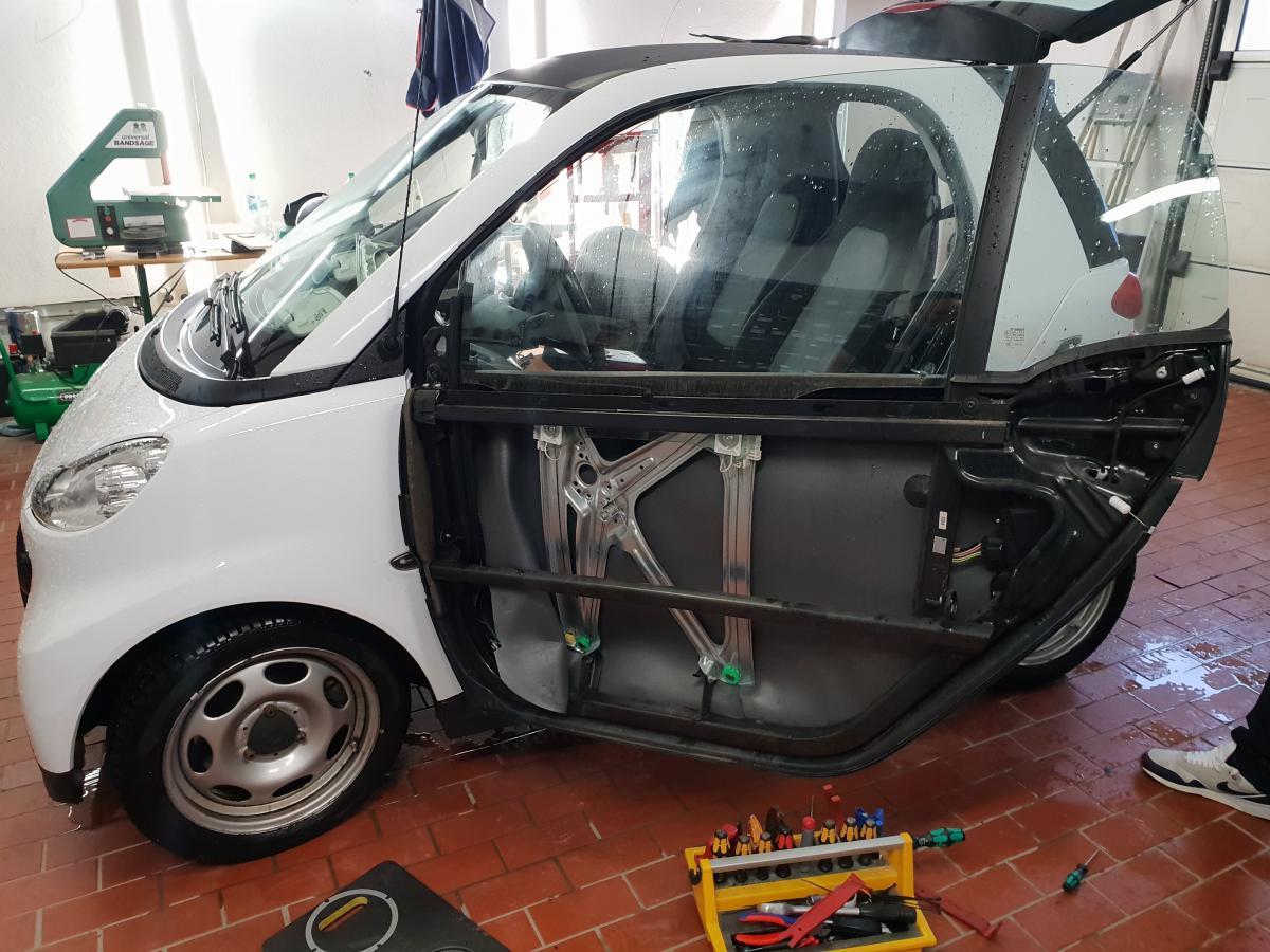

Und die Türen wurden sowohl innen wie aussen gedämmt, Auto ist deutlich leiser geworden, was dem Smart ansich sehr gut tut.

Einbau lief über eine Fachwerkstatt.
Ich freu mich jeden Morgen auf den Weg ins Büro, vielleicht weil ich den Motor nun auch seltener höre... ?

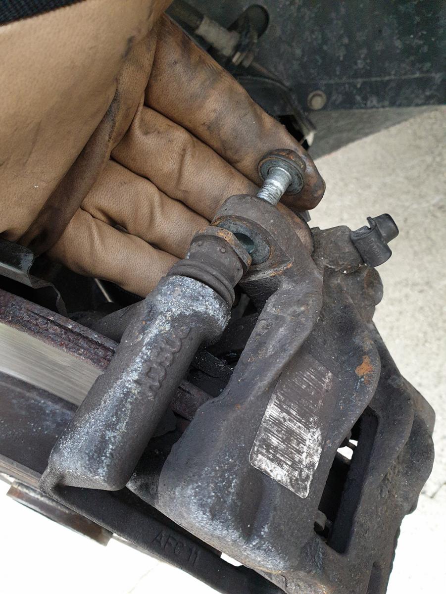

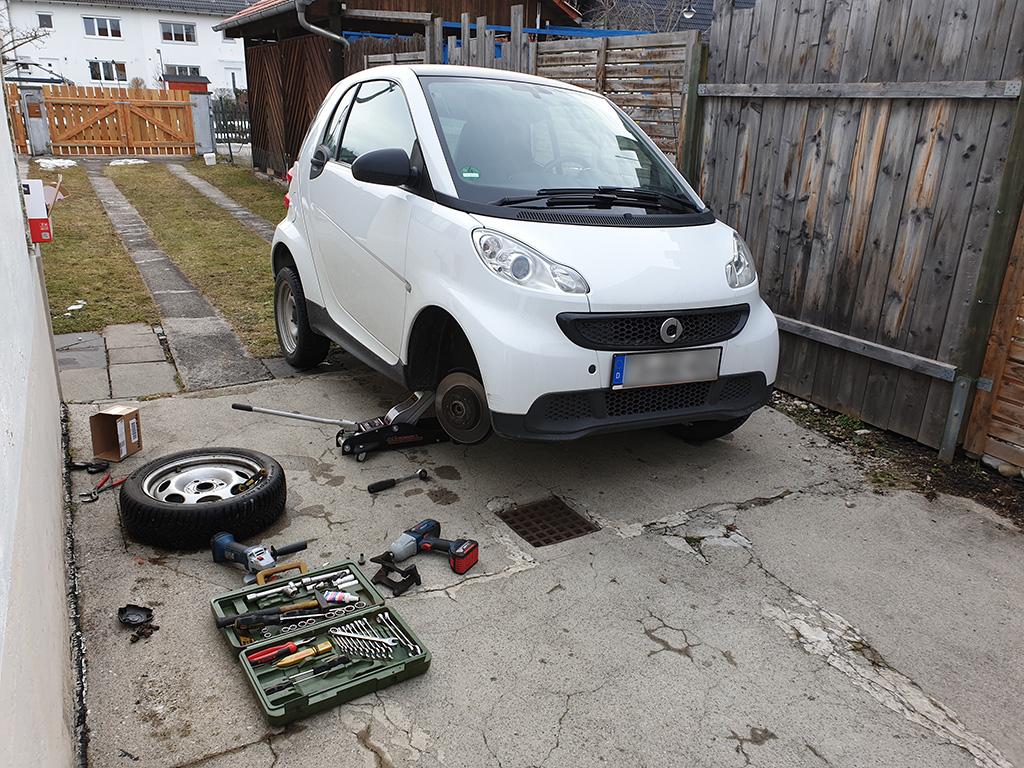

Smarty hat heute mal neue Bremsen vorn bekommen, die Ersatzteilpreise sind im Vergleich zu manch anderen Auto lächerlich. Später folgte dann aber noch ein Hammer...
Bremsbelag Brembo 28 Euro brutto
Bremsscheiben Brembo 46 Euro brutto
Einbau geht gemühtlich in 30min und man braucht bis auf einen Torx für die Sicherungsschaube am Rotor (je nach Hersteller) kein Spezialwerkzeug, alles wirklich easy.

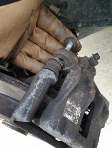

Dann kam eine Überraschung.

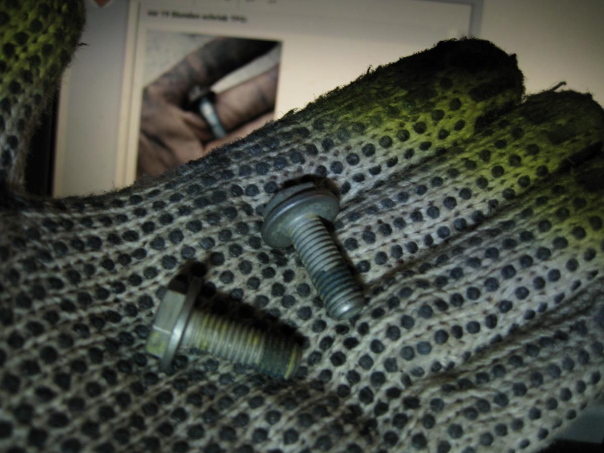

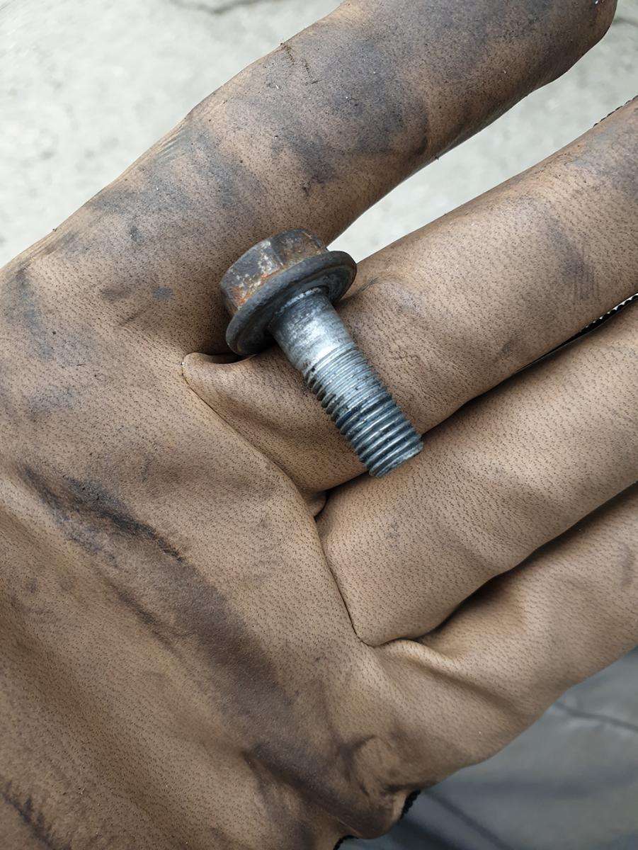

Eine der Schrauben die den Bremssattel am Bremssattelhalter halten, war nicht mehr Original. Länge und Festigkeit passen, aber Kopf schaut anders aus. Also war meine Überlegung, die mach ich neu, einfach aus Prinzip.
Was darf sowas bei Mercedes/Smart denn kosten?
Trommelwirbel....
105 Euro mit Steuer. ?
Es gibt die Schraube nicht einzeln, die ist zwar im Teilekatalog abgebildet, man bekommt diese aber nur mit einem kompletten Träger und weiteren Anbauteilen.
Geile Nummer Mercedes, Hut ab, da freut sich jeder Hobbyschrauber!
Internetrecherche obs die Schrauben einzeln gibt war kein Erfolg, ohne Teilenummer so gut wie unmöglich.
Und jetzt?
Bei zig Onlineportalen für Autoteile gibt es Reparaturkits "Führungshülsensatz Bremssattel" für den Smart, hier sind zwei Schrauben dabei, neue Führungshülsen und Manschetten, mit Versand 14 Euro.

Jetzt weißt Du, TPO, warum der Vorgänger halt einfach nur eine andere und keine originale Schraube nahm...
BTW, wie hast Du den Festigkeitswert der verbauten Schraube  ermittelt?
vor 8 Minuten schrieb matelko:
Falsch ausgedrückt, auf der nachträglichen steht die Festigkeitsklasse 10.9, auf der MB Schraube nicht. Ich glaube mich aber daran zu erinnen dass zumindest bei BMW die Schrauben für den Bremssattelhalten, wenn auch größer, auch die Festigkeitsklasse 10.9 haben. Also die wird schon halten bis die neuen Schrauben kommen.
vor 19 Stunden schrieb TPO:
das ist doch ein standart girling/lucas 54 sattel...bei denen sind in der regel 2 schrauben bei den bremsklötzsätzen mit dabei.bei vw z.b.M8x22 die gibts auch einzeln unter WHT 003 250

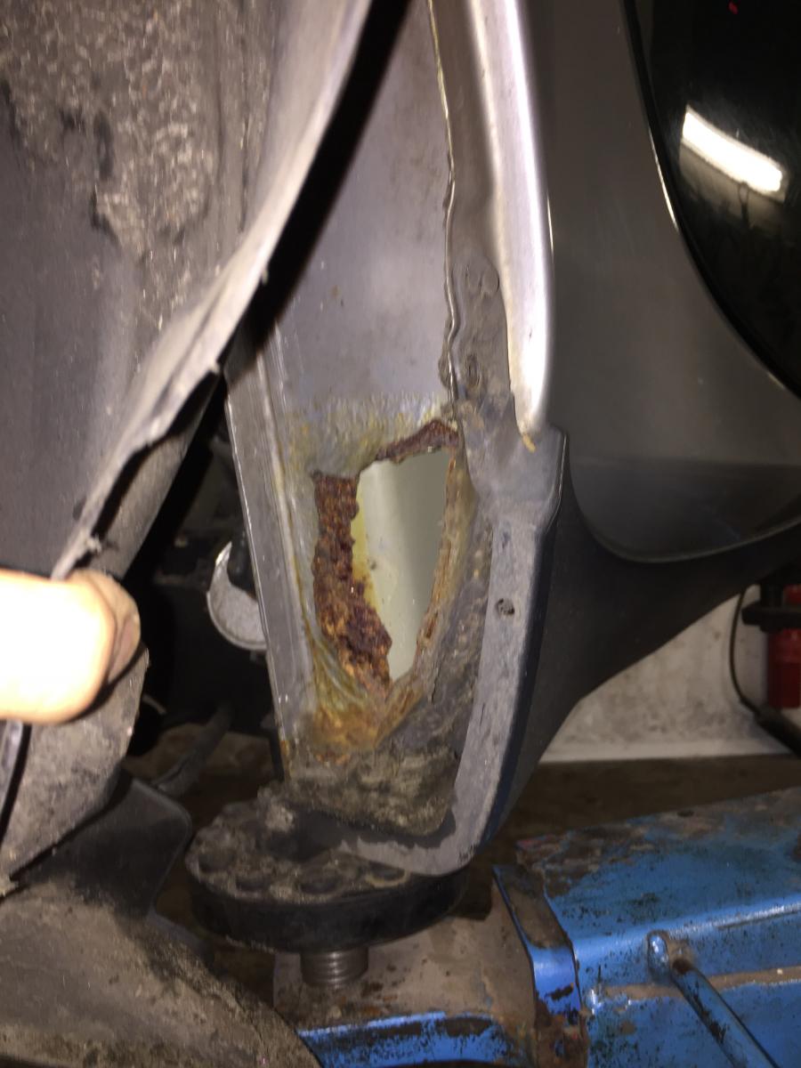

Ansonsten gibt es noch eine typische Roststelle, die man aber erst nach Demontage der hinteren Radhausschalen sehen kann, am hinteren Ende des Schwellers, sozusagen vor dem Hinterrad, bildet sich sehr oft Rost unter der Kunststoffschale, ist nicht sehr aufwendig zu beseitigen und wohl auch die einzige typische Roststelle.
