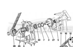

Erst mal Danke für eure Antworten. Ich habe es wahrscheinlich nicht ganz korrekt beschrieben welche Lager ich wechseln möchte, aber E12 liegt richtig, denn genau diese Lager meine ich. Ich habe es mir so vorgestellt, Riemenscheibe von der Kurbelwelle runter, dann die zwei Zahnriemenscheiben von den Nebenwellen (Bild pos.28) ab, Seegerring pos.3 raus und die unteren Gewindebolzen rausdrehen. Danach sollte laut Zeichnung der Deckel samt Wellen und Zahnrad zum Abziehen sein. Meine Bedenken sind, dass ich die untere Fläche vom Deckel beim Zusammenbau nicht mehr Dicht bringe, und ob ich den Deckel überhaupt so wie beschrieben abziehen kann. Sonnst müsste man den Motorblock von der Getriebeeinheit trennen und das habe ich nicht wirklich vor. Das Ganze soll nur eine Vorsichtsmaßnahme sein, denn beim Starten bei kaltem Motor ist immer ein leichtes Geräusch das aus dieser Gegend kommt.

vor 3 Stunden schrieb E12:
Ich denke er meint das Lager #30.
An die hatte ich nicht gedacht. Muss man die wirklich wechseln mit dem Zahnriemen? Ich hätte die erst bei einer Motorüberholung getauscht.
