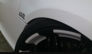

@Otz3ssiv richtig, dass KW ist härter. 40-70 mm Tieferlegung ist vom Verstellbereich her absolut i.O.  In der Regel kann die tiefste Stufe immer noch perfekt gefahren werden, aussnahmen sind die Deep-Versionen welche in der Regel mit extrem gekürzten Dämpfer erst bei 70 mm anfangen.... Auf Härteverstellung würde ich erst dann zurück greifen, wenn die Tiefe mit einem sehr Breiten Radsatz korrelieren  muss, sieh Bild von meinem R8:

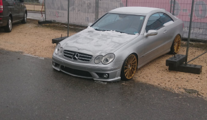

Wer welche Dämpferlänge hat kann ich so nicht beantworten, die Höhe des Fahrzeuges hängt aber nicht zwangsweise nur von der Dämpferlänge ab, eher von der länge der Feder sowie Federrate und Schnitt des Gewindes am Bein. Je nach Fahrzeg bin ich auch der Meinung steckt mehr oder weniger Entwicklung dahinter, beim Opel GT Turbo bsp. gehen die Gewinde oft komplett durch, während bei gängigen Fahrzeugen die Gewinde recht kurz, dafür ultra genau sind. Dann kommt je nach Angabe der Tieferlegung des Herstellers hinzu, das ab einer gewissen Tiefe beim Aufbocken die Federn frei hängen, viele kritisieren dies, ich hingegen halte das für nicht gefährdend, aussnahme Rennbetrieb resp. verlust des Bodenkontaktes. Ich rate Dir von der Deep Version ab, denn das - ist wirklich tief. Schau meinen alten daily Schüttler an......Dennoch streift nichts, auch nicht mit vier Mann an Board.

@Luimex ja den habe ich noch, ist 16 Jahre alt, geht auf die 300.000 Km zu und wird gehegt und gepflegt, denn was mich durch schwierige Zeiten begleitet hat, weiss ich zu schätzen. Das ist ein kleiner 200 K mit 163 Ps auf LPG. Kostet nichts, volltanken 28 Euro für 650 Km.
