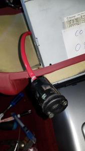

das Bild mit dem schwarzen Lüfter an rotem Kabel:
Was ist das?
sitzt in Schlüsselnähe im Amaturenbrett und ist von vorne mit kleinem Gitter abgedeckt.

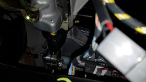

das 2. Foto ist die Lenksäule von unten. da hängt an einem Kabel ein Magnetischer Geber. der ist recht verschmiert mit Graphitpaste.
gehört der da hin oder was soll das sein?

Das Magnetische Teil was da runter hängt ist die GPS Antenne für das Navi. Ggf. nachgerüstet. Die gehört da so nicht hin sondern soll mit der gewölbten Seite nach oben "in den Himmel" schauen können. D.h. die ist von weiter oben unter dem Amaturenbrett da runtergerutscht wo sie jetzt ist. Such einfach oben eine waagerechte Fläche wo sie befestigt werden kann und wo oben drüber nichts aus Metall ist.
Bei dem Teil mit dem Lüfter bin ich mir nicht sicher aber eigentlich kann das ja nur der Temperatursensor für die Klimaanlage sein. Wüsste nicht was sonst noch einen kleinen Lüfter haben sollte.
