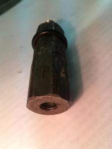

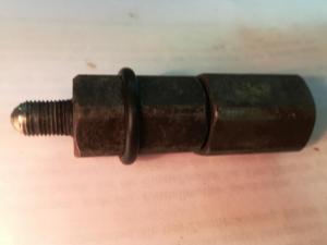

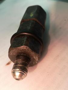

Nachdem ich am Hauptbremszylinder die Bremsleitung zur Hinterachse gelöst hatte, haben sich die Bremszangen nicht gelöst.
IMG_20181012_172058.thumb.jpg.fde0bf5d8eaa7f864cdd0dcfdfd4ee0c.jpg Das passierte erst als ich das Verzögerungsventil (s. Anlage) demontiert hatte.
Morgen werde ich probieren, ob dieses Teil wirklich nötig ist.

Ja das Teil ist wirklich nötig!! Sonst überholt dich das Heck recht schnell.
Die Ventile sind es gerne, oft sind es aber Versuche mit anderen Bremsflüssigkeiten die Bremsleitungen zersetzen.
Ich schrieb ja "Morgen werde ich probieren, ob dieses Teil wirklich nötig ist."
Im Ergebnis hat mich weder "das Heck überholt", noch gab es irgendwelche Abartigkeiten.
Ich behaupte: Die Praxis beweist, daß man beruhigt auf dieses Verzögerungsventil verzichten kann.

Ich bin kein Kenner der Mondialbremse, doch ein Verzögerungsventil sorgt für einen verzögerten Druckaufbau bestimmter Kolben der Bremszange und dient damit der Vermeidung allzu abrupter Fahrwerksreaktionen. Wenn Dir Deine Bremse hinten abrupt anschlägt, ist das, vorsichtig ausgedrückt, suboptimal. Insbesondere bei einer etwas dynamischeren Kurvenfahrt will Dein Heck dann nicht mehr der Fahrzeugfront folgen, sondern drängt mit Vehemenz nach außen. Ist es dann noch etwas feucht oder anderweitig schmierig, ist der Dreher vorprogrammiert, verbunden mit einem sogenannten tangentialen Abflug in die Botanik oder was auch immer. Noch schlimmer wird es, wenn die Bremse nur einseitig bremst, dann passiert Dir das auch bei Geradeausfahrt.
Das von Dir geschilderte Phänomen dürfte eher mit Dreck im System (mal ordentlich neue Bremsflüssigkeit durchspülen) oder mit Gängigkeit der Bremskolben zu tun haben, übliche Standschäden einer Bremse halt). Vielleicht sind Deine Bremssättel auch komplett Fratze, da im Laufe der Jahre das Gummi der Manschetten und Dichtungen porös wird, so dass Wasser eindringen kann. Dann korrodiert das Ganze und der Sattel klemmt. Wahrscheinlich lohnt sich mal eine Bremssattelüberholung über den Winter, wenn man etwas mehr Zeit hat, falls die nicht schon zu rottig sind.  Ach ja, wenn die Beläge steinalt sind, dann weg damit.

im Bremskreislauf des Mondial T (sowie des 348 und F355) ist das Verzögerungsventil (delay valve, Teile-Nr. 134597) kombiniert mit einem Druckregler (brake corrector, Teile-Nr.: 131322) - diese beiden Bauteile sorgen dafür, dass die Bremswirkung im normalen Strassenbetrieb nicht als erstes auf die Hinterachse wirkt - denn dies führt zu den schon von Need 4 Speed genanntem Fahrverhalten
man kann das Verzögerungsventil zwar ausbauen, ist allerdings nur zu empfehlen bei zeitgleich deaktiviertem ABS (wird beides speziell und ausschliesslich bei track tools gemacht)
