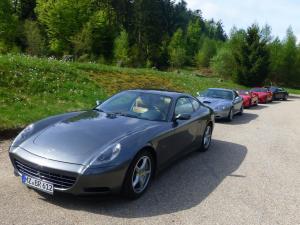

Eine sehr gute Wahl wie ich selber erfahren durfte allerdings kein Auto für eine bummelige Fahrt zum Wirtshaus sondern ein sehr fixes Fahrzeug in dem man bequem sitzt, technisch eher  eher keine Probleme macht da vom Motor ausgreift und die va elektronischen Schwächen des Vorgängers (456) eliminiert wurden und auch gut für Langstrecken  geignet ist. Den Service für einen solchen 12 Zylider würde ich aber nicht beim Offiziellen machen lassen sondern zu einem guten Freien bringen, welche wir Dir hier gerne, abhängig wo Du herkommst nennen können.
Im Winter 2013/14 kosteten Sie von 45Tsd beginnend bis ca 60 und da gab es schon einige sehr gute Exemplare, damals war wohl die Talsohle erreicht und dann kam der Hype mit Sportwagen allgemein sowie Ferrari im speziellen.
Zur Zeit habe ich das Gefühl die Preise sinken wieder etwas nachdem es doch in Richtung 75 - 80Tsd gegangen war, für Sondermodelle  "One to One"  sogar über 100.
Man darf nicht vergessen, es ist ein viersitziger GT der zwar sehr schön und va im alltäglichen Gebrauch sehr angenehm und unprätenziös ist aber nur eine kleine Interessen und Käufergruppe anspricht, so meine persönliche Wahrnehmung.
Dies könnte bei der Preisverhandlung auch eine Rolle spielen.
Viel Erfolg und Freude beim Kauf und Fahren.
San Remo
