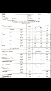

Du hast sicher ein Datenblatt mit den neuen Spur und Sturzwerten erhalten.
Bitte einmal hochladen. Vieleicht kann ich Dir dann helfen.
Gruss Scudy

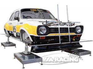

Ein Auto richtig vermessen geht nur in dem du das Auto ins Karree setzt! D.h. Von vorder und Hinterachse die reelle Mitte messen und demnach die Spur einstellen!
Du siehst im Bild 2 Rohre, eines vorne eins hinten! Dort wird von vorne bis hinten eine Schnur gespannt rechts und links vom Auto, welche in Nuten einliegen vorne und hinten müssen diese Nuten rechts zu links den gleichen Abstand haben! Beispielsweise exakt 2000 mm!
Dann wird vorne rechts zu vorne links in den gleichen Abstand eingesessen auf Radnaben Mitte! Hinten das gleiche! Somit kann dann die Spur eingestellt werden!

Leider ist der Ausdruck sehr schlecht leserlich. Schon das Original?
Schon sehr oft gelesen und gesehen! Was sagt das über die Spur im Verhältnis zur  reellen Mitte aus ? Leider nix!
Schwierigkeit daran ist, das ein Papier mit Zahlen meist einen höheren Stellenwert hat als eine Zahl auf einem Stahllineal die nicht auf einem Blatt Papier steht!
Selbst die F1 vermisst mit Schnur!
Die wissen auch genau warum!

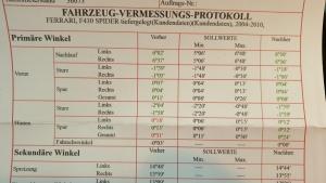

Hat zufällig jemand ein Achs-Vermessungsprotokoll für einen korrekt und gut eingestellten f360 mit 19-Zöllnern?
Kann man die fürn 360er übernehmen?
Warum willst Du nicht auf die Serienwerte gehen?
Verstehen ich gerne möchte.
Weil ich nicht sicher bin das meine Werkstatt da die richtigen hat? Hab die jetzt 2x versucht die einstellen zu lassen, leider ohne Erfolg! Nun will ich weitere Fehlerquelllen ausschließen!
Hier mal die Serienwerte aus dem Werkstatthandbuch
sollte kein systematischer Unterschied zwischen 18“ und 19“ sein, da am Ende der Durchmesser ungefähr gleich ist...
Wichtig: Auto muss beim Einstellen statisch belastet sein (Sandsäcke o.ä.) und zuerst die Höhe einstellen!
Damit anfangen ich würde....
