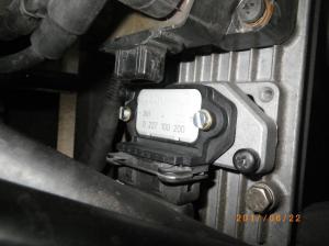

Hmmm, meinte das Steuergerät an der Zündspule (lt. Foto)
Zündendstufe hinter der Spule....?  aber warum kommen dann nur 5,3 Volt am Stecker (3polig) an der Spule an und an der anderen Seite die normalen 12,5 Volt.

Zündendstufe hinter der Zündspule
vor 9 Stunden schrieb Maxx348:
weil Du 2 davon hast ... eines für jede Spule  ;)  ... und eines ist jetzt kaputt
tausch die beiden Module mal von Seite zu Seite ... mit 90% Wahrscheinlichkeit wandert der Fehler dann mit auf die andere Zylinderbank
wenn auf dem Teil Original Bosch 0277100200 steht - und dieses nicht lieferbar sein sollte - gibt es auch von Beru Ersatz mit der Teile-Nr. 0040401026
(diese Teile sind Verschleissteile und zumindest eines gehört bei 328 / Testa und 348 in`s  Auto ... Teilenummern beachten !)
