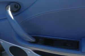

Hier meine Erfahrung mit Auto Mayer Blitz:
telefonisch Termin und Preis erfragt, Türöffner selber demontiert und eingeschickt, Teil kam neuer als neu zurück, auch das Symbol ist wie original wieder drauf.
Problem: Wartezeit und Preis, manche lassen für mehr als 2k alle Teile auffrischen und die Firma war im Winter ausgelastet.
Habe andere Teile ( FH Schalter, Klimabedienteil und diverse Schalter selber vom Gummi befreit und fahre im „80er Jahre Look“ ohne Gummi-Auffrischung, Ascher habe ich seidenmatt neu lackiert, mich störte nur der Fahrertütöffner, Beifahrer ist vielleicht nächstes Jahr dran.
Bilanz: Autoblitz kann und macht perfekte Arbeit.
Habe unsere Schalter und mehr zurück bekommen.
Super geworden

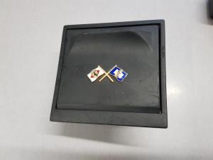

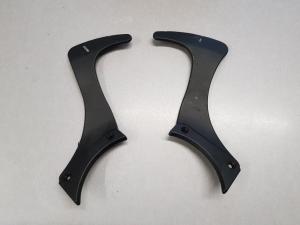

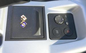

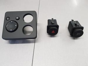

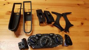

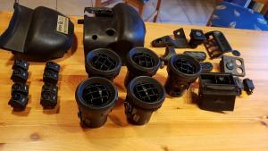

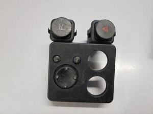

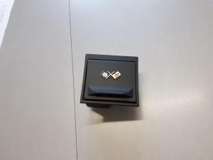

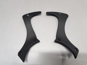

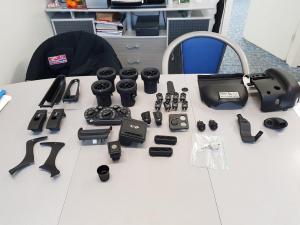

also ich habe die meisten "softlack"-Teile von einem Mechaniker-Freund ausbauen lassen (ich hab´s nicht so mit meinen eigenen Händen zu hantieren ? ), hab sie von einem Spritzgutachter kontrollieren lassen und der hat mit eine Werkstatt, die Carbon-Schutzteile herstellt, empfohlen..ich bin sehr zufrieden was das Ergebnis angeht, ein wenig Geduld ist allerdings gefragt ->
SCHUHBERT
Brennerstr. 21/4
I-39042 Brixen
Südtirol / Italien
Tel. - Fax: +39 0472 801 517
E-Mail: info@schuhbert.com
Aeh..... das sind doch nicht die neuen Teile?  Weil wenn wir uns alte verklebte angucken wollen dann braucht jeder nur in die Garage zu gehen :)
