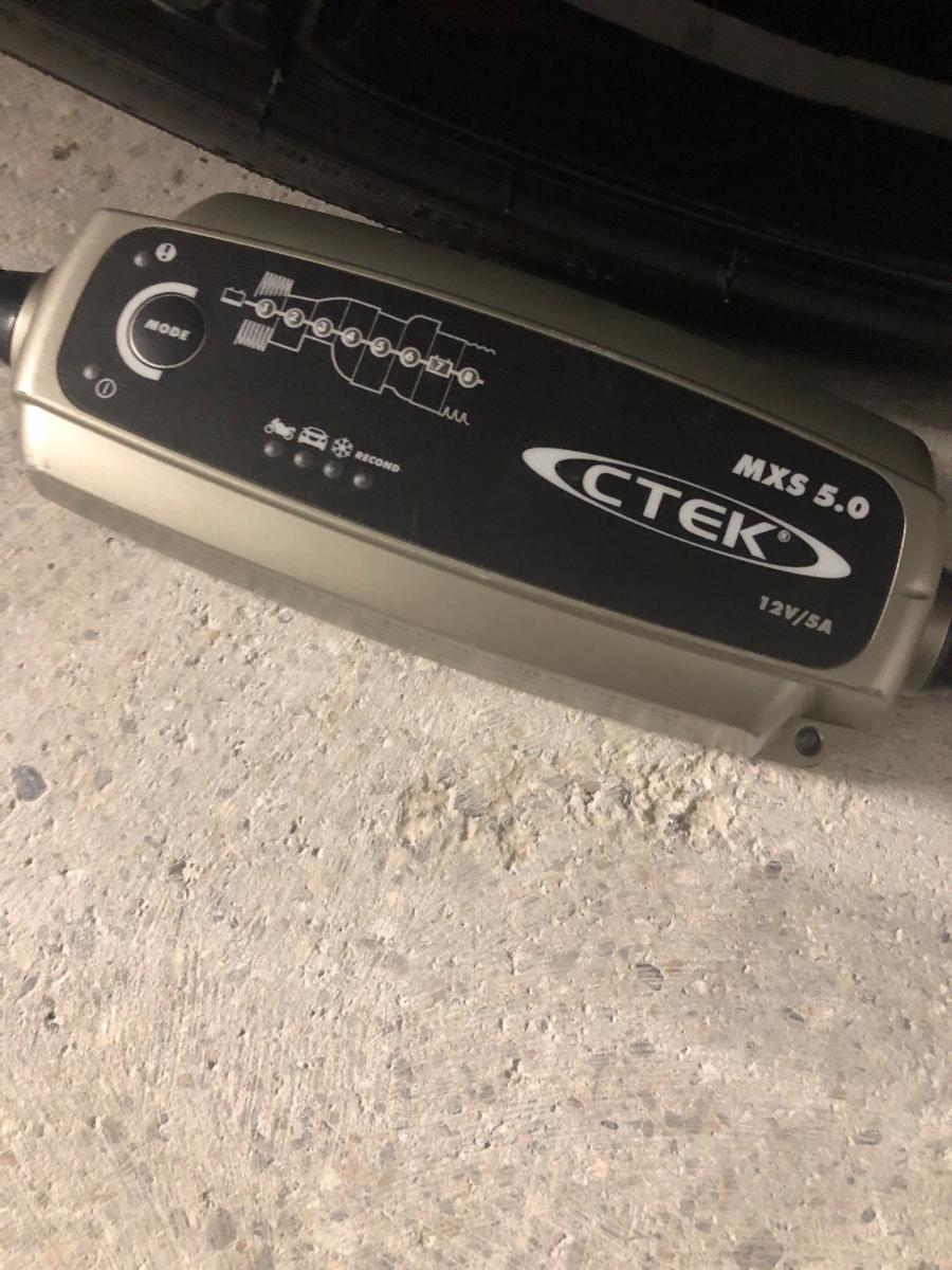

Bin mal wieder beim auto vorbei gegangen und siehe da: Am Ctek leuchtet nichts. Hab dann kurz aus und wieder eingesteckt und dann haben ganz kurz zwei Lämpchen geleuchtet. Macht mir etwas sorgen, wenn ich in ca. 2 wochen das auto aus dem schlaf holen will...
Das bild zeigt den zustand, wenn beide Stecker eingesteckt sind.
ist das abnormal?
So sollte das nicht aussehen. Anschluss überprüft?
Nein, das ist nicht normal. Wenn am CTEK keine LEDs leuchten hat es entweder keinen Strom oder es ist defekt.

zum ctek: das hat der Freundliche nachgeliefert, nachdem er es nach einer wartung vergessen hat, ins Auto zurück zu legen. Und, es ist nicht mehr das, das ich ursprünglich hatte, bspw. Ist das kabel kürzer und ein verlängerungskabel musste her. Umso mehr ärgert es mich.
habe beide stecker überprüft, steckdose geht auch noch.
Mitte November war ich zuletzt unterwegs. Vor 2-3 wochen schien noch alles ok zu sein.
winterschlaf wird wohl vorzeitig beendet werden müssen :D
  • Wow 2
Bei mir wurde auch schon mal ein Ctek kaputt. Dann hat auch kein Lämpchen mehr geleuchtet. Das wurde aber nicht original mitgeliefert? Weil mein original Ferrari  Ctek schaut ganz anders aus. Das hat auch nur 3 Lämpchen und steht groß Ferrari oben. Aber ich schließe auch immer das hier gezeigte direkt an die Batterie an.
@EnzoF398T Also einfach mal zwischendurch anmachen ein paar hundert Meter vor und zurückfahren, Gasstöße abgeben,....... dass ist wirklich nichts für so ein Auto!
Kondenswasser, Rost, Batterie leer machen. 👎
Allerdings sollte ein Ctek davon nicht betroffen werden oder gar kaputt gehen.
Ich würde an Deiner Stelle schon mal eine neue Batterie kaufen und mich darauf einstellen, dass beim nächsten Starten die aktuelle Batterie getauscht wird oder mindestens viele Lämpchen im Cockpit angehen.
Zum Ctek: Prüfe bitte mal die Anschlüsse zur Batterie und den Strom. Du musst auf die Reihenfolge des Anschlusses beachten. Beim Ctek erste Batterie anschließen und dann das Gerät an den Stromanschluss.
Thorsten, dass stimmt nur für die alten Ctek (das 3.6 - habe ich auch schon gehabt) Die neuen, so wie oben abgebildet, müssen zuerst am Strom angeschlossen werden und dann erst an die Batterie. So steht es in meiner Anleitung auch drinnen.
