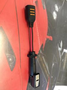

Die original Ferrari Ladegeräte sind mit 10W Ladeleistung (das sind nur rund 0,8A) echt n bisschen schwach auf der Brust. Da gab es beim Frühjahrserwachen schon bei mehreren Ferraris Probleme. Abhilfe schaffen die besseren CTek's. Mit über 3A gibt's da keine Probleme. Und die Winterladefunktion fährt ein gutes Programm zur Erhaltung des Akkus. Man muss sich nur einen Adapter (CTek Stecker auf Ferrari Stecker) kaufen.
Standplatten sind meines Wissens bei heutigen Reifen und den nicht all zu schweren Fahrzeugen seit vielen Jahren kein Thema mehr.
  • Mitglieder
vor 1 Minute schrieb elborot:
Diesen hier......
