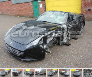

Eurospares hat gerade einen Unfaller da.......Frag doch direkt an.

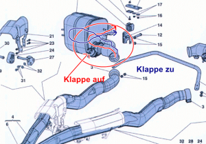

@HolgerX nein das ist nicht korrekt, Du hast im Anschluss eine Fernbedienung bestimmst aber vorab, welche Stufe 1-3 Du im offenen Zustand möchtest, dahingehend wird der Endtopf modifiziert. Mit der FB kannst Du die Klappen dann jederzeit schliessen. Der Bypass im Topf wird je nach gewählter Lautstärke angepasst.
Hier noch ein Cali-Auspuff zur Verdeutlichung des Abgasstromes offen und zu
Sorry aber das stimmt nicht. Hab eben mit André gefont. Die Steuern in meinem speziellen Fall die serienmässige Klappenanlage des Cali an. Du kannst dann per Taster wählen, ob Klappen immer geschlossen, Serienmodus  oder Klappe immer offen. Da wird am Topf nichts modifiziert.
