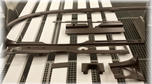

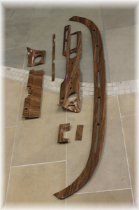

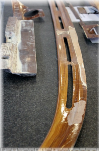

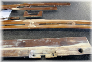

Wassertransferdruck wäre eine Möglichkeit, habe früher viel im Oldtimerbereich gemacht wenn Teile nicht mehr verfügbar waren, das Echtholz wurde weiterverwendet. Heute macht das Dirk Donnhöfer Fa. Finetec perfekt in sämtl. Ausführungen. Hier noch eine Ausführung von einem alten Mercedes meines Kunden vor mehreren Jahren:
vor einer Stunde schrieb Dany430:
kann es sein,dass der alte Mercedes original garkeine sichtbare Holzoberfläche sondern "Bierlasur" hatte ? das war früher schon fast standart...
@planktom kann ich zu diesem Fall nichts näheres sagen, schon lange her. Es blätterte ab. Aber vielleicht wurde vor unserem Revidieren in früheren Zeiten mal mit Klarlack gearbeitet.
