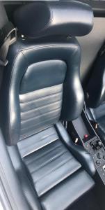

Hallo zusammen,
nach für mich ewiger andauernder Suche (eigentlich sind es ja nur 3 Wochen...), habe ich einen wunderschönen 355er Spider zum Kauf angeboten bekommen. Einer der letzten gebauten von 1999.
Zustand einmalig, so gut wie neu.
Nur eine Frage an die Experten unter euch bitte:

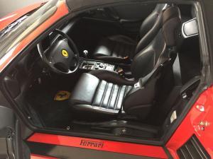

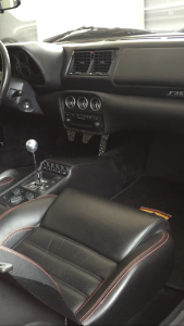

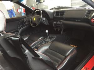

gab es diese Kombination schwarze Sitze mit roten Nähten seitlich Rest am Armaturenbrett usw mit normalen Nähten? Siehe Bild anbei.
Freue mich auf auf euer Feedback
viele grüsse
Patrick
Diese Kombination, Sitzfläche (Nähte schwarz) mit Seitenwangen/Rückenfläche (Nähte rot) hat es damals ab Werk nicht gegeben.
Auch scheint mir auf den Fotos die Lederoberfläche an den seitlichen Wangen und Rücken zu glatt.  Muss da eine andere Lederqualität  sein.
Die rote Doppelnaht wurde im Vergleich zur schwarzen Doppelnaht viel breiter und mit einem stärkeren Faden genäht.

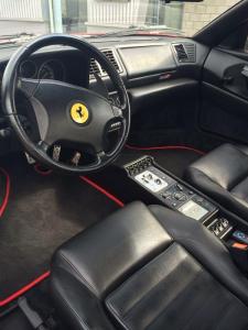

Ich sehe da auf deinen 2 kleinen Fotos noch andere nicht originale verbaute Sachen.
Bist du dir sicher, dass der Spider so gut ist, wie du schreibst?
Schicke uns doch noch ein paar Fotos vom ganzen Fahrzeug und gebe uns mal die Laufleistung bekannt.
...wenn ich das richtig sehe sind auch die Kppfstützen nicht original...dazu der Ferrari-Schriftzug und die Einstiegsleisten.
...muss aber jetzt kein KO-Kriterium sein wenn der Rest past...
Klaus
Oha, gut dass ich gefragt habe und vielen Dank für das Feedback!!! Ein nicht originaler wagen kommt nicht in frage...

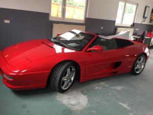

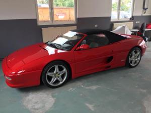

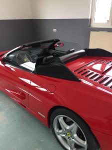

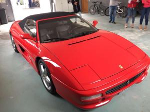

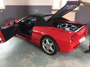

anbei weitere Bilder
33.500 Kilometer...
Bin gespannt auf die weitere Auswertung

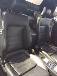

Wenn das Klimabedienteil so dermaßen gammelig aussieht lässt das nicht wirklich auf liebevolle Pflege deuten...?
Sitze und Einstiegsleiste sind definitiv nicht original! @Jörg: meins sieht auch gammelig aus und der ist super gepflegt aber leider eine Krankheit von dem Auto (und von anderen in den Baujahren)! Wichtig ist das auch alles dabei ist! Persenning und alle Dokumente inkl. Wartungsheft!

Aber sowas lässt sich doch für 20€ tauschen Marcel.
Für mich ist das unverständlich - man guckt ja doch immer mal wieder drauf
na ja soooo einfach ist das alles nicht! ich bin halt auch schon lange dran und irgendwann ist er fällig mit sticky no more oder anderen Anbietern! Wollte nur damit sagen das es kein Hindernis sein sollte und nicht unbedingt auf den Vorbesitzer Rückschlüsse zulassen muss!
Allerdings um zum Thema zurück zu kommen, wenn da komplett andere Sitze drin sind (denn auch die Sitzfläche sieht anders aus als bei mir ich hab extra auf Bildern bei mir geguckt) muss das ja einen Grund haben und bei 30 tsd sollte das nicht an Verschleiß liegen.

...grundsätzlich finde ich den nicht mal schlecht, jetzt kommt es m.E. darauf an wie die Historie ist, was alles gemacht wurde und ob es eine schlüssige Erklärung für die Sitze gibt.
Evtl. waren da ja mal Racing-Sitze drin die nicht gepasst haben...lassen sich ja toll separat verkaufen. (wer noch welche hat darf sich gerne mal melden :wink2:)

Auf den grundsätzlichen Pflegezustand würde ich daraus nicht schließen, mein Klimateil
sah auch ganz OK aus... bis ich bei fast 40* eine Woche in Italien war.
Im Gegenteil, ich denke der Vorbesitzer hat was gemacht: der Beifahrer-Airbag bzw. der Deckel ist top, sehr oft aber wellig. Einstiegsleisten sind nicht immer schön, oft auch mal
angekratzt, hier sehen sie neuwetig aus. Die Sitzwangen sehen gut aus etc.  Leider ist das originale Radio nicht mehr drin – obwohl das Becker sicher besser ist (wenn es denn drin sit, auf einem Bild sieht es nach Japan bling-bling aus...)

beim spider waren ab Werk immer die 348 Sitze drin
Racing-Sitze passten wegen dem el. Sitzverstellen-/Dachmechanismus nicht.
Schaut für mich nach neu belederten 355 Originalsitzen aus...
Nochmal zum Thema rote Nähte: Die wollte ich damals 98 in meiner Berlinetta haben und war wohl der erste Kunde mit dem Wunsch. Erst wurde vom Werk abgelehnt und dann ging es plötzlich doch. Ich sehe keinen Grund warum dann nicht auch eine Kombi Nähte Rot/schwarz möglich gewesen sein sollte.
Ich gehe davon aus, dass die Originalrechnung vorhanden ist, darauf ist das sehr schön zu erkennen ob es doch gemacht wurde. Ausschließen würde ich es nicht - aber die Art der Nähte und der Abstand sieht irgendwie nicht so ganz nach Ferrari aus - kann aber auf den Bildern täuschen.
Fußmatten und Einstiegsleisten sind ja grausam - ist aber mal wieder nur meine persönliche Meinung und man kann dies ja simpel ändern.
Passt die Historie? Fullservice? Sollten die Sitze aus schlüssigen Gründen nur neu beledert oder teilbeledert worden, wäre es ein Grund für Preisreduzierung wenn man auf ein ORIGINAL-Auto aus ist - was ich verstehen kann.
Viele gute 355 gibt es nicht mehr. Wenn es sonst passt, dann würde ich u.U. über den Schatten der falschen Nähte hinweg sehen.

also bei mir sehen die original 355 Sitze anders aus...
oder gab es da auch verschiedene Versionen und nicht nur Standard und Racing?

Nach einer laaaaannngen Ferrari Besichtigungstour, habe ich heute den besagten 355er besichtigt und - Kommando zurück:
Die Sitze sind original auch mit der Naht, das ist 100%ig sicher.
Das Einzigste was leicht verändert ist, sind die Einstiegsleisten die original sind, aber an der Stelle an der normalerweise der Gummi ist wurde das rot lackierte Teil aufgeklebt.
Tja und die klebrigen Knöpfe usw. die haben mittlerweile fast alle unbehandelten 355er glaube ich - zumindest alle die ich bisher gesehen habe.
Ansonsten ist der Wagen top.

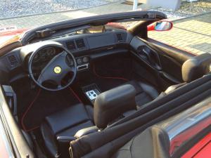

Doch, die gab es sehr wohl.
Bis ca. 1996 konnte man bei seinem neuen Ferrari lediglich die Farbe des Lackes, des Leders und vom Teppich wählen. Außerdem noch ob Teilleder oder Vollleder - fertisch! Mehr Auswahlmöglichkeiten gab es nicht.
Ab 1996 hat Ferrari das Programm Carrozzeria Scaglietti eingeführt, wo die Kunden die Möglichkeit hatten, das Fahrzeug viel mehr zu individualisieren, d.h. man konnte Leder und Nahtfarben wählen, die Farbe der Bremssättel, Sitze, etc. und man konnte sogar z.B. den Lieblings Nagellack der Frau einschicken, dann wurde das Auto in dieser Farbe lackiert. ?
Am 31.8.2018 um 16:53 schrieb asterix@lux:
Klaus
Selbstverständlich sind die original.
Der Spider hatte schmalere Kopfstützen, weil sonst das Dachgestänge dort hängen bleibt. ?
Die Einstiegsleisten sind lediglich lackiert (vermutlich wegen Rost), leider schwarz glänzend nicht matt, und der Gummi wurde durch diesen Schriftzug ersetzt - kann man machen, muss man aber nicht ? hat aber mit der Wertfindung herzlich wenig zu tun.
Von einem Bedienteil der Klimaanlage den Pflegezustand des Fahrzeuges anhand eines Bildes beurteilen zu können, ist schon eine ganz große Kunst, die mich ehrfürchtig auf die Knie sinken lässt ?
