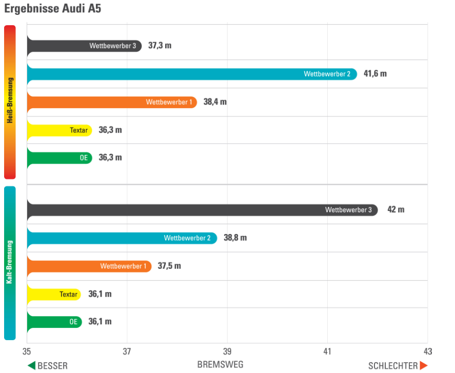

Ich war der Meinung, auch wenn es im Netz anders zelebriert wird, dass Brembo zwar in der Entwicklung der composites für die Beläge beteiligt ist, diese aber nicht herstellt. Textar jedenfalls produziert sehr hochwertig und viele Otto-Normal-Fahrzeuge rüsten mit Textar auf.
