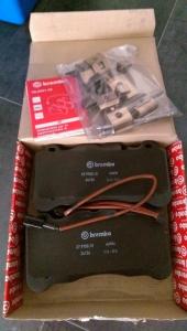

ist das Bremsbeläge vorne wechseln (Ceramik) beim California 2009er so wie früher (Kolben zurückdrücken,Sauber machen,usw) oder ist es aufgrund der neuen Technik

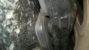

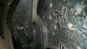

erforderlich mit dem Tester zu sagen das da Neue drin sind (zurücksetzen) ? Bremsscheiben sind vor 2 Wochen ausgelesen geworden und sind laut Tester bei 5% Verschleiß.
Hab mir neue bei Capristo bestellt weil mir das nicht gefällt ( siehe Bild )
Hm, diese Generation der Bremsscheiben hielt nicht so lange wie die nachfolgende Generation. Zumindest bei mir.
Aber wenn sie rau werden, dann fressen sie Beläge. Wieg sie bitte mal wenn Du sie runter hast. Der errechnete Verschleisswert ist nicht immer richtig.

Die Gewichte stehen auf dem Bremsscheibentopf eingraviert. Es gibt Min Dicke und min Gewicht.
@tollewurst  Ach Gott :) Stimmt ja. Hatte ich nach 20 Jahren Mechaniker untätigkeit total vergessen das es da drauf steht.
Ich glaub ich werd alt ?  Danke dir.
Aber dran denken, CC Scheiben hat jede Scheibe ein eigenes Gewicht! Also nicht auf einer ablesen und für die anderen annehmen.

Bremsbelagsatz ist von Brembo. Im Brembo Teilefinder kann man die Belagnummer raussuchen und im Netz für round about 200 € bestellen.

Brembo Teilenummer auf den orig. Ferrari Belägen lautet: 07.9708.10 / 107.4146.96

Für 200€ hab ich leider keine Beläge gefunden. Mit der Teilenummer von Dir war das günstigste Angebot ca 900$. Falls die einer günstiger gefunden hat wie für meine 770€ dann bitte her damit. Ich nehme sie gerne :)

Was verstehst Du unter Billiganbieter? Die Beläge haben jetzt 770€ gekostet. Orginal Brembo :-))! Und das paar Bremsscheiben von Brembo (Ferrari) kostet 2400€ . Ferrari fahren ist halt billiger wie BMW fahren......Spaß :D;)
